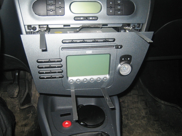

in incercarea de a monta singur un carkit parrot ck 3000 (310 ron) am fost nevoit sa incep cu demontarea radio-cd-ului masinii.
pt asta avei nevoie de 4 fasii de plastic decupate dintr-o carcasa de dvd .
daca cele doua de sub display sunt usor de introdus pt celelalte doua e nevoie de putin noroc si indemanare intrucat nu merg decat "pe dibuite"

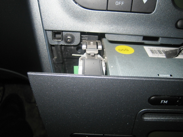

cateva exemple pt a va fi mai usor in descoperirea locasurilor unde tb bagate cele doua plastice in partea de sus pt deblocarea sigurantelor
intrucat mufele cu care vine car-kit-ul nu se potrivesc cu cele ale radio-cd-ului si nedorind sa tai nici un fir ma vad nevoit sa aman montarea parrot-ului pana cand voi face rost de adaptorul necesar
In momentul in care introduci bucatile alea de plastic...trebuie doar sa impingi? Sau e necesara si o miscare stanga-dreapta?
Vroiam si eu sa-mi cumpar cheitele alea, dar sunt vreo 90 de lei. Mi s-a parut cam scump pentru 4 bucati de tabla. O sa incerc metoda ta.
nu e nevoie de nicio miscare stanga-dreapta.o sa auzi un clik cand sunt introduse
