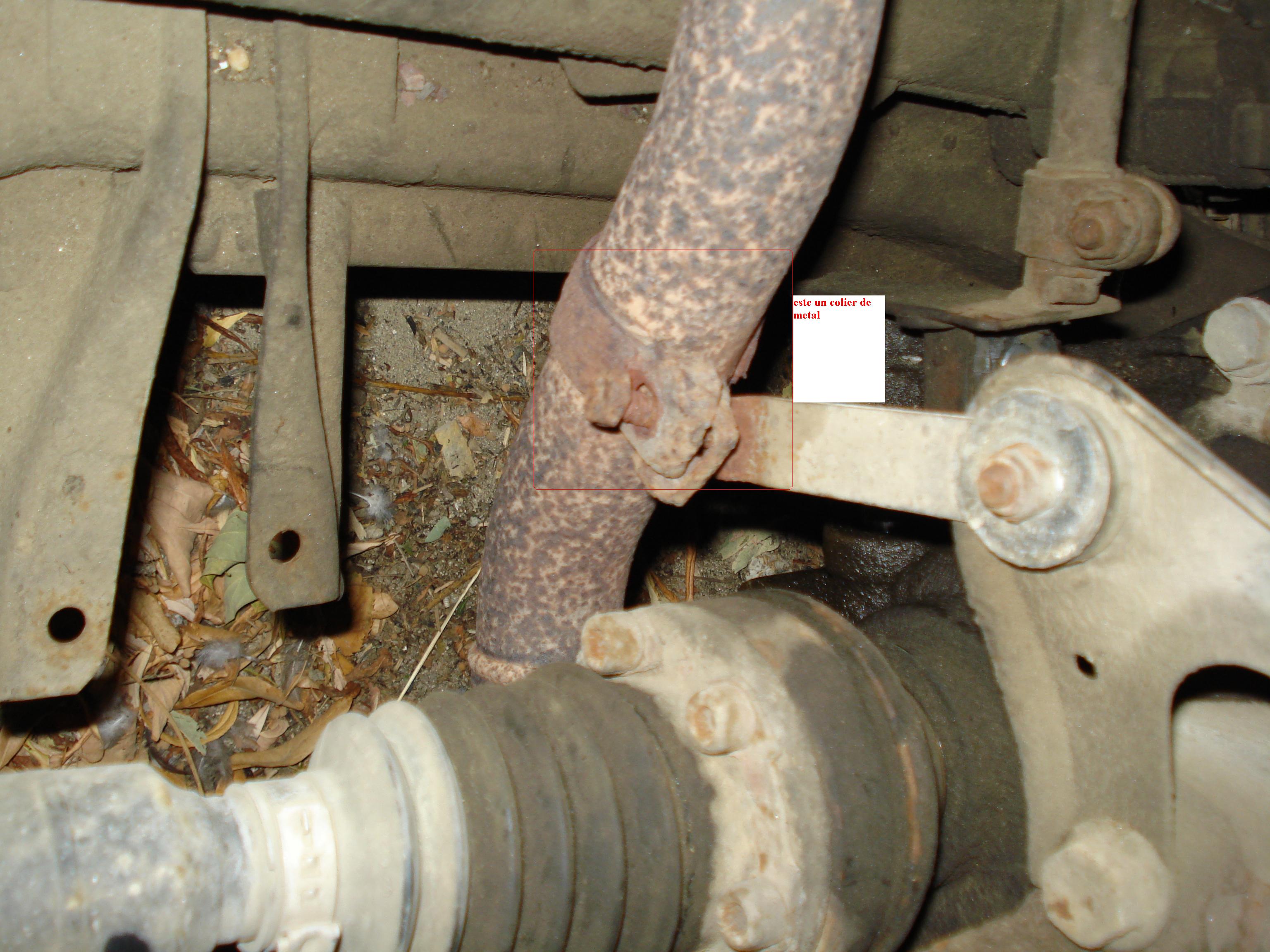

Sper sa nu fiu off topic cu intrebarea mea,dar ma poate ajuta cineva cu un cod pentru acesta piesa si poate si un pret?este vorba de un colier de care se prinde evacuarea de blocul motor,chiar inainte de a intra in acel racord flexibil.Este rupt si vibreaza foarte tare acolo cand plec de pe loc sau cand dau cu spatele.

L-am avut si eu rupt si asa am mers cu masina fara sa intampin absolut nici o problema sau simptom.
Am cautat de am inebunit acel colier si nu am gasit. Toti se uitau crucis cand ii intrebam.
Reperul 20A (1H0253093E), de fapt vine cu totul cu puntea aia cu 2 gauri, plus suruburile si piulitele.
Nu cred ca o sa gasesti decat la reprezentanta, nu cred ca o sa coste cine stie ce mai ales ca masinile mai vechi de x ani au reducere parca 15-25%
Numai bine.
eu am taiat surubul ala cu o panza de bomfaier ca nu o sa poti sa il desfaci si am pus alt surub
incearca asa ca tie iti vibreaza din cauza ca ai surubul slabit acolo
