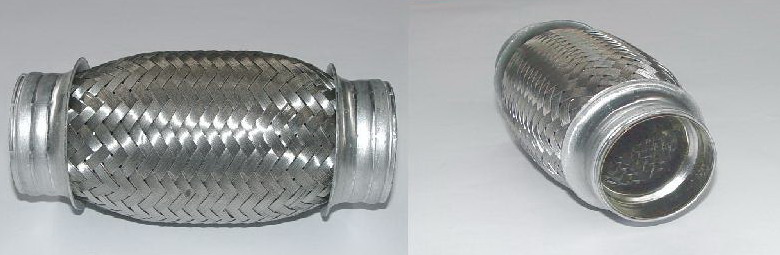

Cine imi poate spune, mai exact, ce dimensiuni are racordul flexibil de la evacuare la masina din semnatura?

Se ia un subler si se masoara foarte exact.
din cate stiu eu acel racord e posibil sa fie fabricat cu dimensiuni cat de cat standardizate. Iti spun asta pentru ca eu am un Seat Toledo 1.6 16v 2001 la care am schimbat acel racord. Se masoara dimensiunile celui de pe masina, se cumpara cel nou, costa 65-70 RON, dar ce este foarte important AI GRIJA LA CE SERVICE IL MONTEZI! Eu l-am montat intr-un service cam slabut si nu mi l-au montat corect. Scoate acum niste sunete de nici nu zici ca mai e pe benzina zici ca e motor cu reactie.

hai c-am rezolvat-o singur, racord flexibil - 70 ron la care mecanicul mi-a zis ca nu ma tine mai mult de 3 luni, bine, el vroia sa-si vanda marfa lui pe care cerea 300 ron ,bai nene, si mana de lucru 80 ron undeva pe moinesti.

Salutare! Zi-mi te rog ce dimensiuni avea racordul pe care l-ai cumparat. Va trebui sa-l schimb si eu in curand. Merci!
poate careva sa ataseze o poza cu racordul flexibil, ca eu mam uitat sub masina si nu cred ca am asa ceva, doar teava care vine de la motor si pana la catalizator.Cred ca fostul proprietar a vrut sa iasa mai ieftin la cheltuiala :)

150 lungime cu 45 diametru. Mecanicul a zis ca diametru nu e asa important( bine, in limita a vreo 5 mm) iar lungimea ti-o spune el in functie de taietura care o face

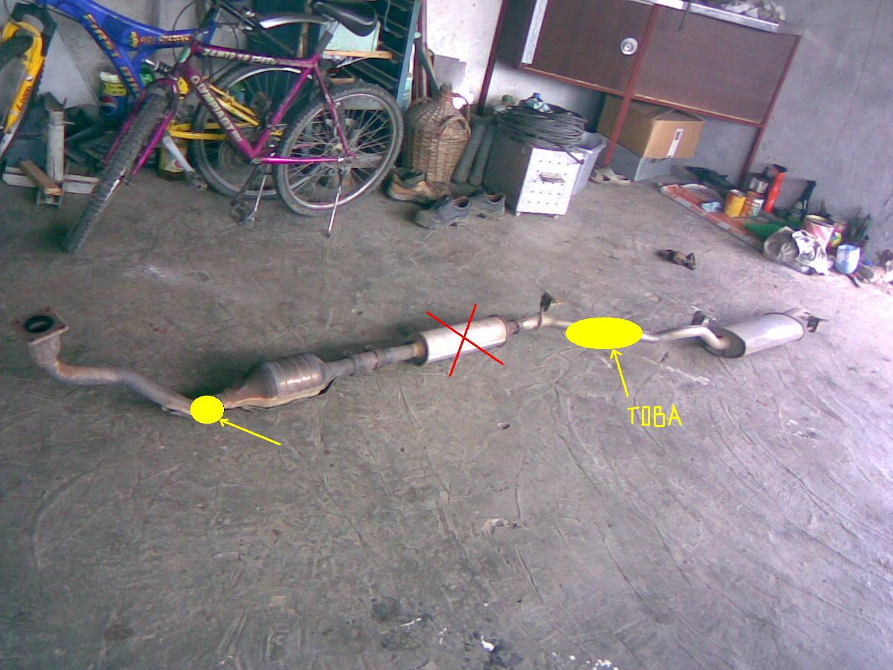

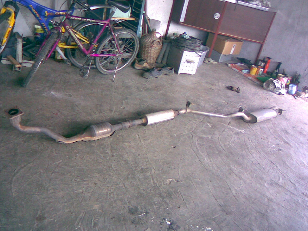

racordul flexibil are pozitionare diferita la modelele mai noi fata de cele mai vechi. la mine de ex la model 93 era pozitionat mai in spate si era expus mai mult la intemperii. Si pt ca tot a trebuit sa-l schimb am gasit un traseu de tobe de la un g3 din 97 si racordul era in capat sus la motor unde vine imbinarea cu galeria. la gauri nu s-a potrivit din prima a trebuit sa mai largesc gaurile. pun si o poza cu "noul" traseu

poti sa incercuiesti zona unde "vine" pus racodrul
Acolo este ...

  Wizard84 a scris:
Teava de la toba finala ai scos-o greu din toba mediana? A fost nevoie sa intervii cu autogenul sau flex, ceva?
Trebuie sa o scot si eu pe a mea, ca am o piatra in ea, si ezit pentru ca nu stiu daca o pot face prin forte proprii...
scuze de offtopic :lol:
teava dintre toba finala si mediana am scos-o cu totul de pe masina donatoare pt ca nu vroia sa iasa. abia dupa aceea am reusit sa le despart. ca sa le scot cu totul am desfacut puntea pe o parte iar dupa masina mea le-am taiat ca sa nu ma mai complic. banuiesc ca daca o scoti la cald cu aparatu de sudura o sa iasa fara probleme
La mine racordul flexibil vine ca in poza, in locul indicat de sageata.
da, asa venea si la mine cel vechi dar cel pe care l-am cumparat vine in capat. am zis mai sus ca la alea 4 suruburi in care venea nu s-a potrivit din prima, a trebuit sa mai largesc gaurile. in rest au venit neasteptat de bine desi eram un pic sceptic pt ca erau diferente clare de pozitionare mai ales la toba de mijloc
in locul indicat in poza eu nu am racord, este ca si in poza, iar cand am schimbat toba si am comandat piesa mi-a adus una ca si in poza(toba lunga) desi eu nu aveam asa toba originala pe masina,care a fost spre capatul evacuarii unde ai si marcat locul.Poate dauna faptul ca eu nu am racord si ca ''priceputul" mecanic a pus alta toba(poza) decat era inainte?
Dupa cate stiu acel model de toba era pe G1, G2 si pe vagcat il gasesc ca "exhaust silencer, front" pe motorul de 2,8.
Cat despre pozitia racordului, daca nemtul l-a pus in acea pozitie inseamna ca a studiat problema.
exact paul. io d-aia cred ca i-a schimbat neamtu pozitia pt ca era mai expus acolo sub podea asa ca l-a urcat mai sus in capat unde se imbina cu galeria unde e mai "la adapost" iar in legatura cu toba de mijloc, daca la aia te referi, nu e cea originala vw, este una aftermarket schimbata de fostu proprietar, scrie pe ea made in Nemtia :))

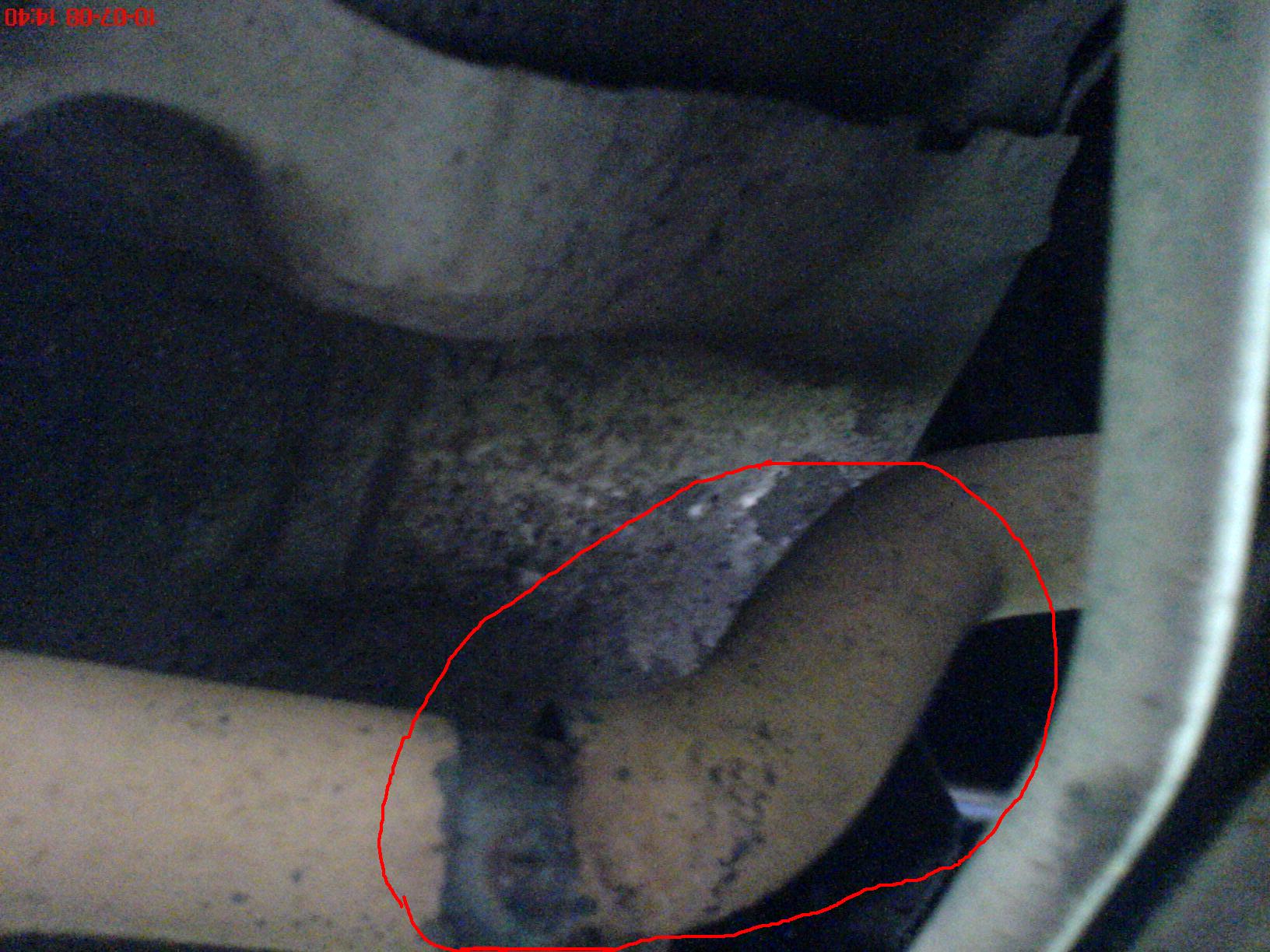

Azi cand sa ies din curte, la tara m-am trezit ca motorul de 1.8 s-a transformat intr-unul de vreo 6.0 L cu esapament sport :)
Cand m-am uitat sub masina s-a rupt teava esapament chiar in fata unde de la catalizator ''urca'' la motor.In locul despre unde ar trebui sa fie racordul flexibil despre care zicea si Paul, la mine este pauza,gol, doar o tava sudata pana sus la motor.Cred ca din cauza ca nu este racordul ,acea teava s-a mai rupt de cateva ori.Oricum acel racord flexibil trebuie pus la loc, cred ca asa se mai reduc si vibratiile asupra esapamentului
