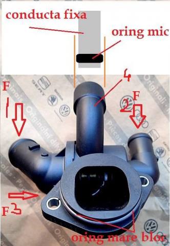

Salut! Am schimbat termostatul si am pierdere de antigel pe la origul mic. Termostatul nou a venit doar cu inelul mare, catre bloc. Aveti idee unde gasesc acest oring sau codul de piesa? Multumesc!
La orice magazin de piese auto.
Care o-ring mic? Ca vad la termostat o singura garnitura.
Modificat de UNHleaSHD
Termostatul are 4 ramificatii. pe 3 dintre ele vin furtune si unul imbraca o conducta pe care se afla oringil mic.
Se gaseste separat ! E vreo 8lei
06B 121 687
Sa verifici si dupa serie daca e asta
Scoti antigelu si schimbi oringu departand conducta, vezi ca are o prindere pe bloc cu surub de 6 cap hexagonal de 10 in dreptul bateriei de ulei
@kosmyn_aurel89, am primit garnitura. Se demonteaza doar conducta pentru inlocuirea garniturii, fara termostat?
