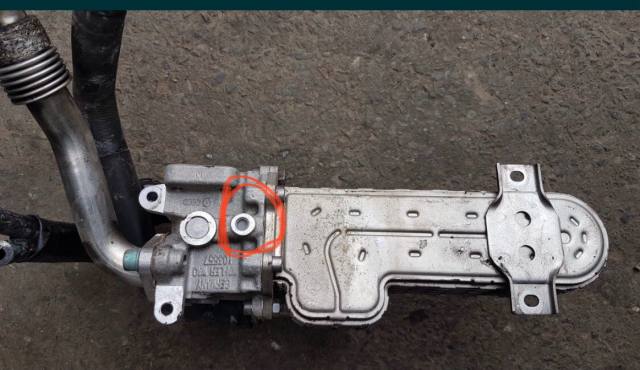

Sa va povestesc ce am patit eu la un passat b6 BKP 2007.
In 10 km pierdeam aprox 1 litru de antigel.
Pierderea era din zona racitorului de gaze.
Vedeam scurgerea dar nu puteam sa imi dau seama ce este.
am demontat racitorul si se pare ca o “pastila “ sa corodat si s-a gaurit.
in poza aveti incercuit pastila cu pricipa care era gaurita pur si simplu si pe acolo aveam jet de antigel.
Acum am dus racitorul la un strungar sa incerce sa ii bage o “pastila” conica sa vedem daca tine.
Aveti si un clip in care se vede jetul de antigel

Sa ii faca filet, si pui surub cu saiba de cupru si pe filet la surub pasta de blocare.

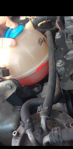

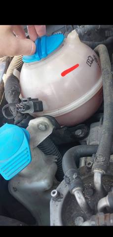

Cbbb 2.0tdi... am ridicat capota dupa o saptamana, desfact busonul la vasul de expansiune, iese presiune si creste nivelul antigelului puțin. Plec cu ea așa, 2km cu antigelul sub minim și apoi completez cu apa distilata pana la maxim. O alerg vreo oră pe Sport și o opresc, deschid vasul de expansiune și incepe și refulează pe la preaplin... ce ar putea să aibă?!? Sau la ce mecanic sa merg cu ea ca să îi dea de cap?
Pare garnitura de chiulasa ,ca sa fii sigur trebuie facuta o constatare
Mulțumesc pentru răspuns! Unde aș putea face o asemenea constatare la București? Sau ce presupune? Pot merge chiar si la mecanicul meu?

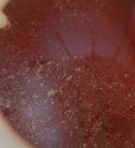

Astazi m-am uitat in vasul de expansiune (gol) și am găsit un fel de praf pe fundul vasului. Posibil să fie urme de gaze de esapament de la garnitura de chiulasă?
Scrisesem eu un rezumat pt a gasi raspuns mai rapid, practic simptomul indica problema la garnitura de chiulasa sau chiulasa fisurata.
E problema comuna la B6 euro 5
Este tester de garnitura chiulasa, un test costa cam 80 RON dar nu iti indica 100%, poti sa il achizitionezi tu acel test undeva la 230+ RON aici
Rezidurile din borcan sunt din motor/circuit adunate dealungul anilor de folosire, sunt firme specializate in a curata instalatia si e recomandat si inlocuirea/spalarea borcanului de antigel.
