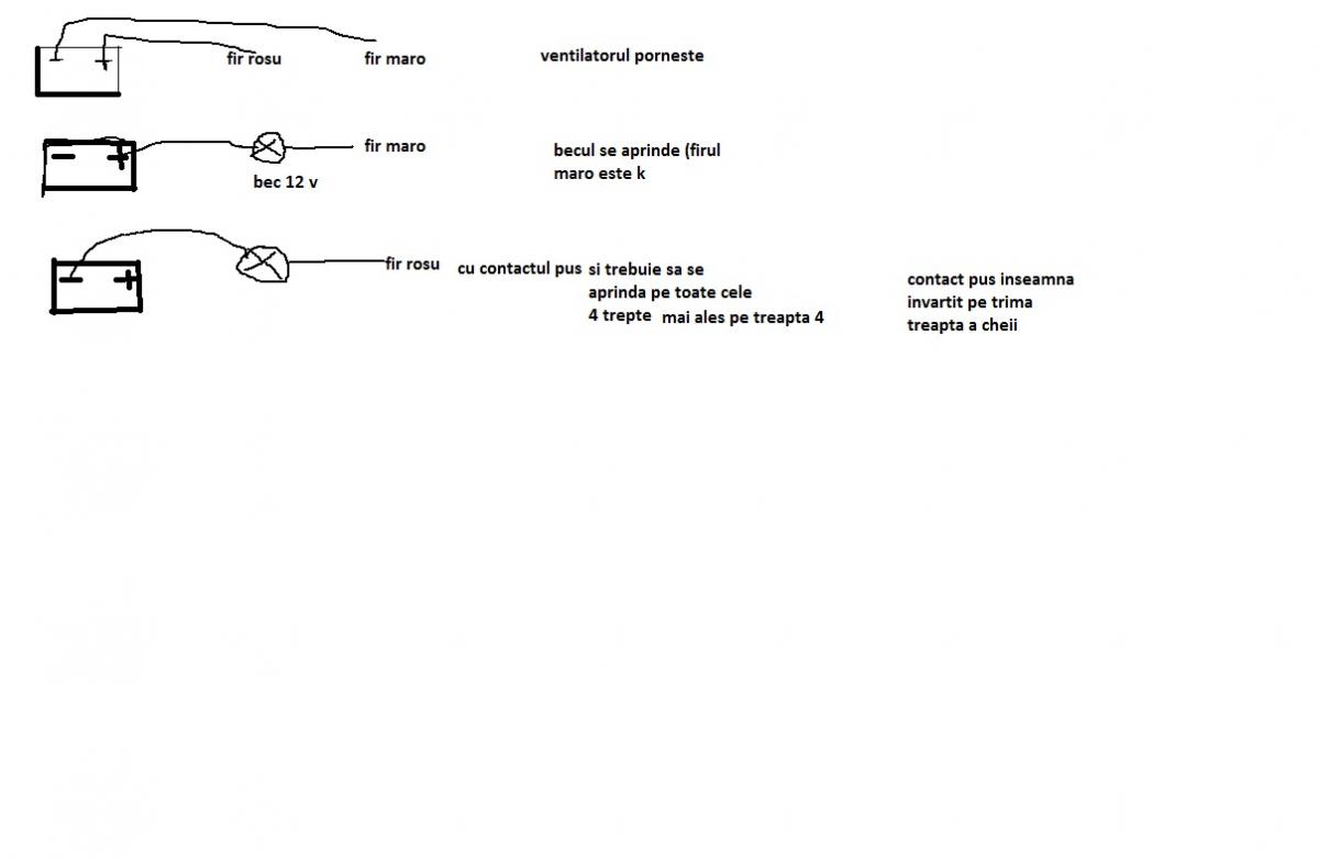

Hai sa facem ca la carte. Iei 2 fire lugi sa-ti ajunga pana la baterie, unu il legi pe minus unul pe plusul de la baterie. Vezi ca in ventilator intra 2 fire unul maro (-) si unul rosu (+). Cel rosu se duce in termorezistenta (fir cu o mufa). Iei plusul de la baterie si-l legi pe firul rosu, iar minusul de la baterie il legi pe firul maro; si trebuie sa porneasca ventilatorul (daca nu porneste ventilator ars).
Daca merge ventilatorul trecem la partea 2. Uitate in atas o sa mai revin cu info mai pe seara ca nu am timp acum.

am facut cum ai zis, ventilatorul porneste pe direct, firul maro e bun ca s-a aprins becul, dar la faza cu minusul+bec+fir rosu cu contactul pus nu s-a mai aprins pe nici o treapta....
Inseamna ca e intrerupt pe undeva cablul de plus.Mai verifica odata siguranta nr.6.
1) Desfaci consola cu butoanele rotative, si in spate ar trebui sa fie o mufa cu 8 fire (T8c/1= Mufa cu 8 fire pinul 1), daca nu o gasesti uitate dupa un fir negru/rosu.
2) Scoti mufa cu 4 pini (T4) din rezistenta si verifici fiecare pin din mufa care ai scoso,

Ok ms mult..... O sa verific maine si o sa revin dupa aia....sig 6 e buna ca am inlocuit- o dar am sa ma mai uit odatata la ea
Am verificat la pasul 1 se aprinde becul dar la pasul 2 nu se aprinde pe nici o treapta si la 3 tot nimik
Problema ta este in segmentul incercuit. Aici nu prea te mai pot ajuta :( Desfa panoul cu butoanele rotative si uitate dupa traseul firului negru/rosu (apare si in link), desfa mufa verifica sa vina curent pe cablul ala si sa faca contact calumea, dupaia mergi mai departe vezi ca sunt parca niste lamele de cupru in spatele butonului vezi orice pare suspect :). Practic acolo e lamela pe care iti vine curent (fir negru/rosu), iar tu prin invartirea butonului dai curent mai departe pe unul din cele 4 fire. Asta e un link http://volkswagen.msk.ru/forum/index.php?showtopic=98273 sa-ti faci o idee cam cum arata, ai grija cum desfaci distribuitorul de lumina (e ca un paianjen) ca e fragil, Toate verificarile cu lampa de control (bec cu 2 fire) care le faci sa fie minus de la baterie--bec--si fir, nu are ce sa se intample chiar daca atingi vrun alt fir din greseala.
post-44347-0-77705500-1357328825_thumb.j
Ma mult d ajutor ass1 am rezolvat problema , totul era de la acele lamele de la buton nu faceau contact bn. Acum merge ok.ms inca o data....
