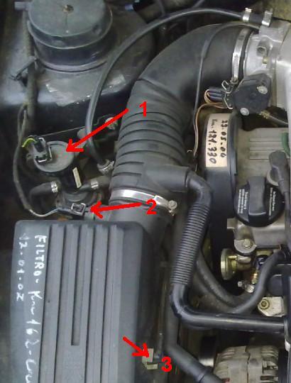

si eu am aceiasi problema . din cate am inteles este undeva de la vacumul de langa filtrul de aier . cel ce baga gazele din rezervor in admisie . este actionat pe baza unei bobine. stiu ca am incercat sa o lovesc cu ceva si isi revine acceleratia. pt o perioada apoi face aceiasi figura . nu este de la altceva . stiu sigur ca acea chestie face mereu belele si da batai de cap multora .
verifica asta si vezi daca functioneaza . la mine din vacumul (poza-1) asta imi face problemele pe care le-ai mentionat . ar mai fi de verificat pt orice eventualitate (senzor temperatura aier admisie 2 , furtune vacum filtru 3) multa bafta. eu am aflat de la ce este . sper sa remediezi problema
