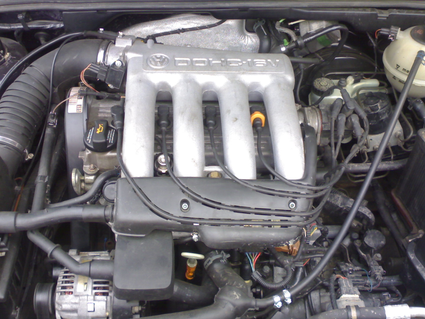

Spune-mi si mie din poza asta unde se afla capacul acela de la decou care trebuie sa-l schimb?Mult
