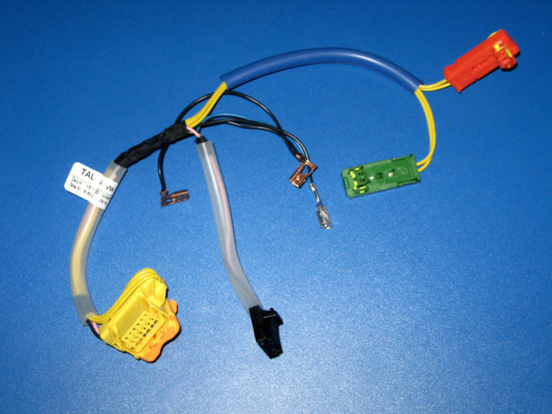

Spun asta deoarece am gasit pe EBAY cablul de conectare de la spirala la airbag si modul comenzi volan, iar codul lui este "1K0 971 584 L" iar eu stiu ca acest cod este de Golf si nu de Passat, acest cablu avand 2 mufe pentru conectarea igniterelor .
Cablu este in poza 3 .

Am luat de la Porsche bucuresti un cablu cu 2 ignitere, si 2 fire de masa ori ceva de genu. Problema este ca mufa ptr comenzi, cea neagra, are 4 fire, iar cea din volan 5. Evident nu se potriveste. Cablul acela cod 1K0 971 584 L are 5 fire cumva? Sau problema este la defapt la mufa din vlanul meu?

Cablul ala din poza este pe EBAY si nu stiu cati pini are mufa pentru comenzi .
Cert este ca si la mine calculatorul ala mic din volan are tot 5 pini .
Ce cod are cablul luat de tine ?

Codul cablului este 3co971584 a costat cam 170 lei
Modificat de doruiacovescu
Nu conteaza ca are 5 pini si 4 fire, ca oricum trebuie reschimbat un fir pt a face functional clacsonu'
La mine spre exemplu, cand mi-am schimbat cablaju' de airbag, mufa care intra in controler-ul de comenzi intrau in ea 5 cabluri, dar n-aveam calcson
Si-a a trebuit sa scot unul din cele 5 caluri si sa-l duc in mufa din spirala, pt a putea face functional clacsonul.

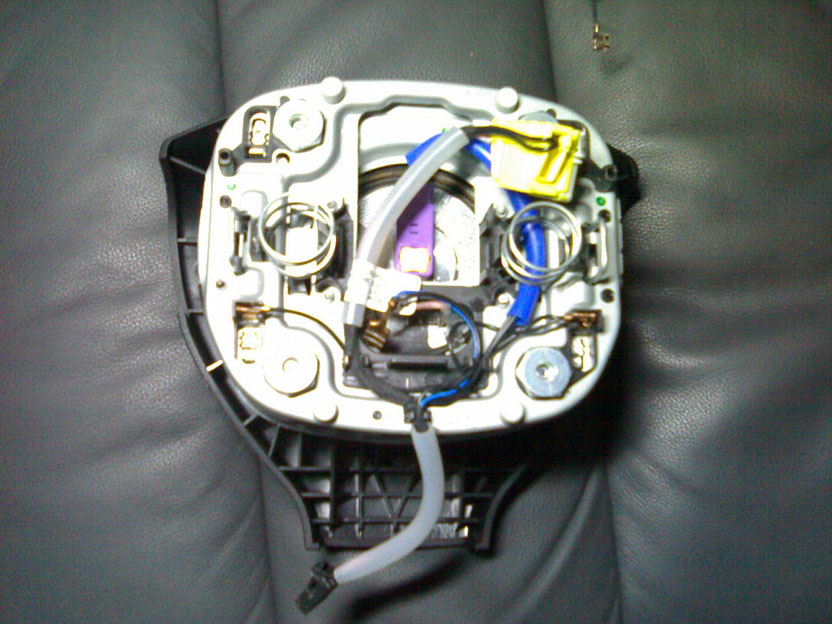

Al meu fiind de Passat si venind masina cu el din fabrica este cu 2 ignitere :Driver:
O sa pun niste poze, azi-maine, ca dau airbag-ul jos :D

Al meu fiind de Passat si venind masina cu el din fabrica este cu 2 ignitere ;)
O sa pun niste poze, azi-maine, ca dau airbag-ul jos :eek:
Revin cu poza (ca este doar 1) in discutie si cu scuzele de rigoare pt oaresice intarziere :D

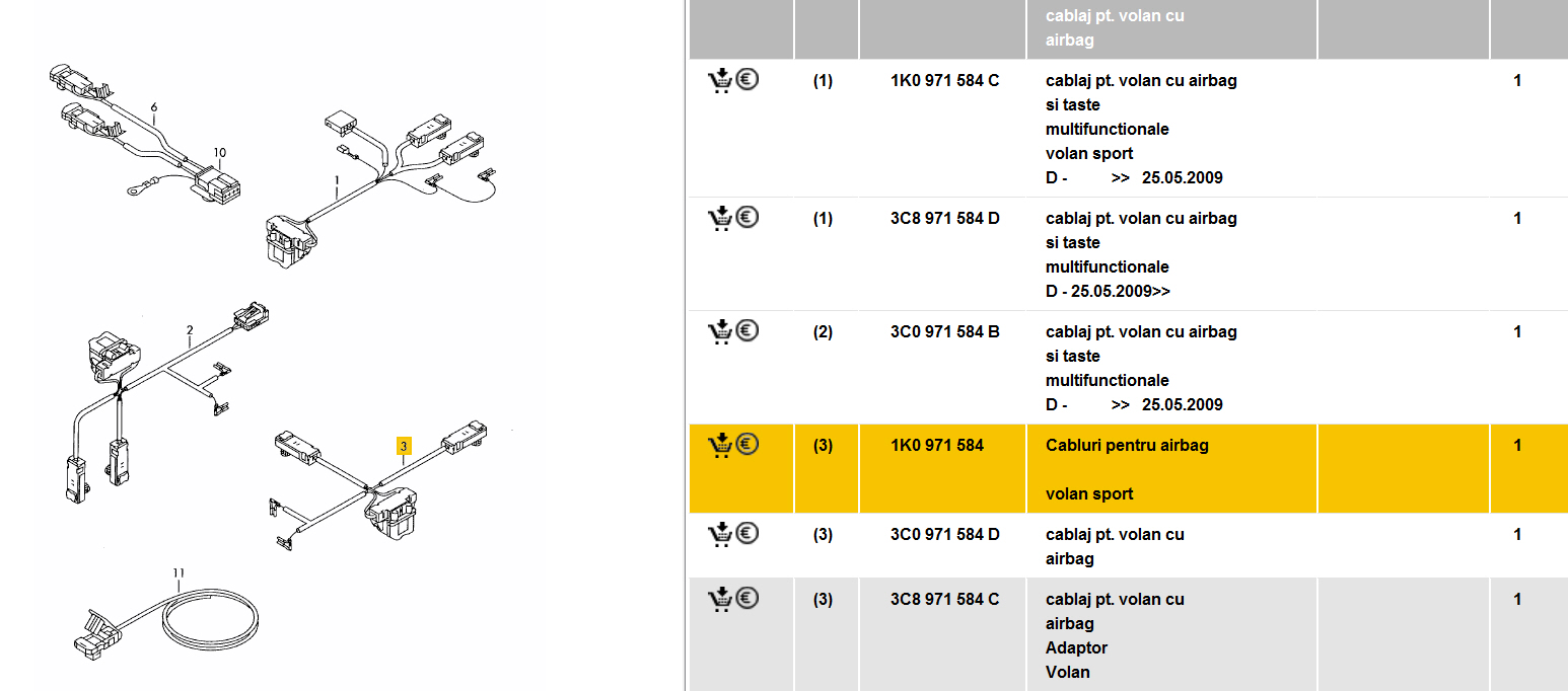

salutare! poti sa ma ajuti si pe mine cu identificarea codului modulului? eu am passat 3c b6 fara comenzi volan, am gasit volanul cu comenzi insa nu stiu cum sa aflu ce cod imi trebuie pentru modul.
Stie cineva ce cod are cablajul care face legatura intre airbag-spirala-comenzi? Airbag-ul meu e pentru volan in 3 spite.
Eu cred ca acesta e 1K0 971 584 L , dar nu sunt sigur. Poate cineva sa confirme? :icon_thumright:
Din cate imi dau eu seama din imagine:
(1) - 1k0 971 584 C - cablaj pentru volan sport multifunctional cu 2 ignitere
(1) - 3c8 971 584 D - la fel, aceeasi poza - 3c8 cred ca e pentru Passat CC/Noul passat
(2) - 3c0 971 584 B - cablaj pentru volan multifunctional tot cu 2 ignitere -
(3) - 1k0 971 584 - cabluri pentru airbag volan sport - Nu are cablu pentru comenzi
(3) - 3c0 971 584 D - cablaj pentru volan cu airbag - Nu are cablu pentru comenzi
(3) - 3c8 971 584 C - cablaj pentru volan cu airbag - Nu are cablu pentru comenzi
Raman 2 variante: 1k0 971 584 C si 3c0 971 584 B. Din astea 2, care ar fi bun? Cel cu 3c0?
