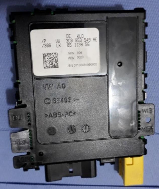

nu necesita inlocuirea spirei.... ci a calculatorului de coloana, de sub coloana volan. Cumperi 3C0-953-549-AH, AJ sau AK (daca masina e automata, acesta nu merge)

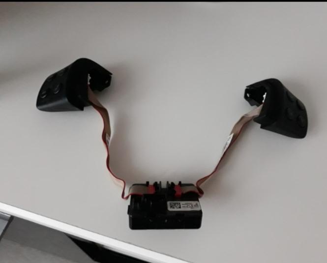

Am nevoie de:
Comenzi

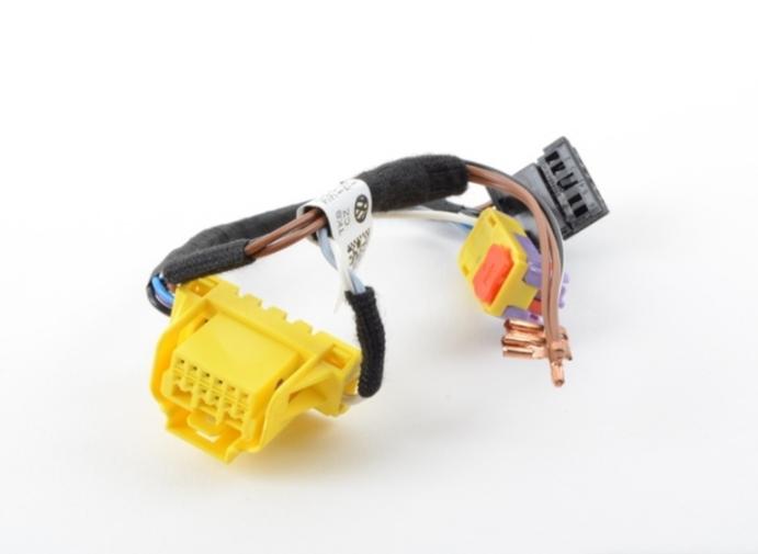

Cablu airbag

Din pacate nu vei putea monta comenzile pe acel volan.Nu ai loc fizic ptr a le monta.Cablajul este necesar,atentie la codul lui.Calculatorul coloana este ok ptr acest volan,cu 8 butoane.
Eu am crezut ca acolo sunt niste capace care se scot si se pun comenzile.
Oare nu se poate modifica, cu o freza mică, sa decupez  si sa pun comenzile?
Nu iese f bine..nu le poti face OEM.Trage capacele..ies prin tragere ..si o sa vezi.

Volanul e f ieftin. Dar o sa ai nevoie de calculator de coloana cu 3c0 xxx xxx AH, AJ, AK. Nu merge cel de pe B7.
