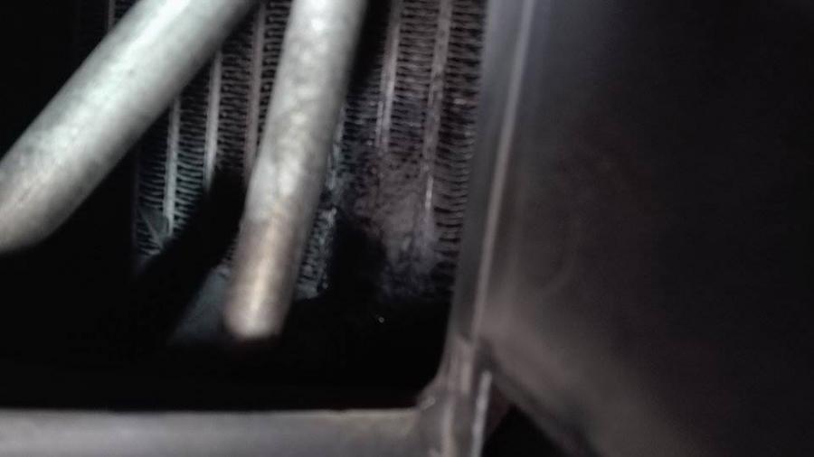

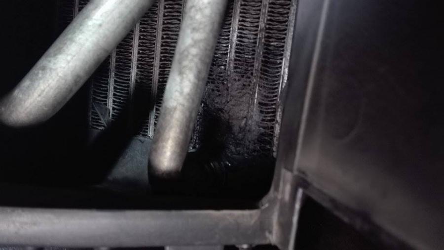

Am probleme cu aburirea...toate geamurile.
Am atasat poze cu ce am gasit si un video.
E spart evaporatorul?

Daca ai miros de ars in habitaclu in special cand dai pe CALD ECON si ramane o mazga pe parbriz, chiar daca dai cu o carpa si in plus ai pierderi de antigel (chiar  mici), foarte posibil sa ai radiatorul spart.
Eu m-am chinuit mult pana sa descopar ce avea, i-am schimbat radiatorul intern de caldura si am scapat de aburire si de mirosul de antigel care, ATENTIE ,e foarte toxic.
In plus am schimbat si  acuatorul (v71) - responsabil cu inchiderea si deschiderea clapetei de recirculare.
