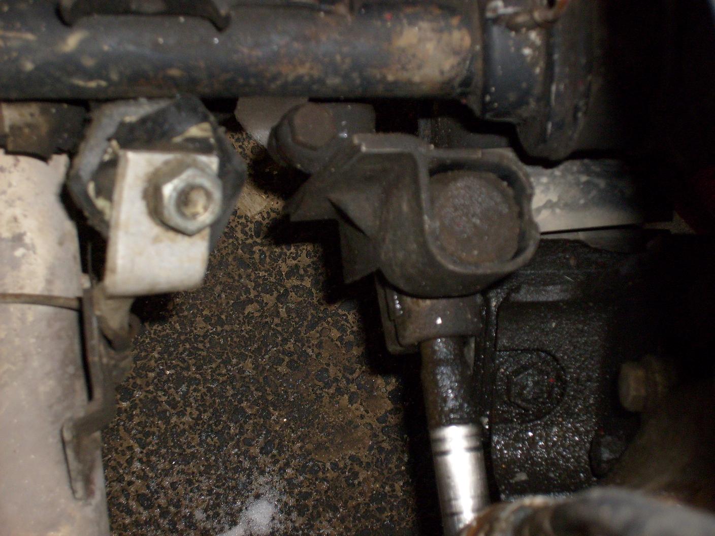

Probleme cu timoneria mea...cum o pot rezolva?
prima poza (cea cu nuca aceea din cauciuc in lateral) este dupa masina mea si nu imi intra in toate vitezele ptr ca piesa aceea mica ce imbraca bila de cauciuc are un joc mare.
poza doi este asa cum ar trebui sa fie....numai ca difera piesa mica ce imbraca bila de cauciuc...intrebarea mea este cum pot remedia aceasta situatie si daca are cineva piesa aceea mica ?

Pana gasesti sunt 2 variante:
1. faci un canal pe mijocul de jur imprejurul bilei si pui o garnitura de cauciuc, mai groasa, dar e o chestie de timp pana se uzeaza iar....
2. Incearca sa strangi patratul in care se afla bila (pe laterale in sensul de miscare) astfel incat sa-i faci jocul cat mai mic.

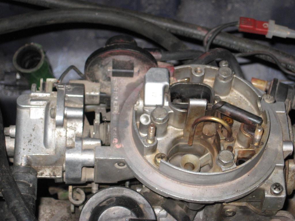

inca o problema la mototul meu...motorul porneste la sfert fara probleme dar sta turat numai in 3000 rpm...de ce?...ce treb sa ii fac?, macar sa-l aduc in 1500 rpm sa pot ajunge cu el la cineva sa-mi regleze carb. Si mai este o chestie ...dupa ce se incalzeste motorul nu mai sta la relanti( de cele mai multe ori moare). Si cu circuitul de apa am o mica prob...termostatul merge perfect( deschide cand trebuie) dar cand se incalzeste motorul apa nu trece de el..adica furtunul ala de jos al radiatorului nu este cald...am observat asta dupa 10 min de mers motorul pe loc la 3000rpm...astept un sfat ceva..multumesc!
PS: motorul este un MH de 1.3 iar carb din cate am reusit sa citesc pe el este Pierburg 2E
