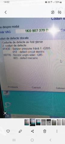

Am fost la service însă nu au reușit sa ii dea de cap.
Ar fi încercat recalibrarea, însă fie nu au reușit, fie nu se pricep.

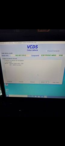

Eroarea pe VCDS este 00778 - senzor unghi volan G85
003 - defect mecanic.
Exista o procedura de recalibrare cu VCDS?

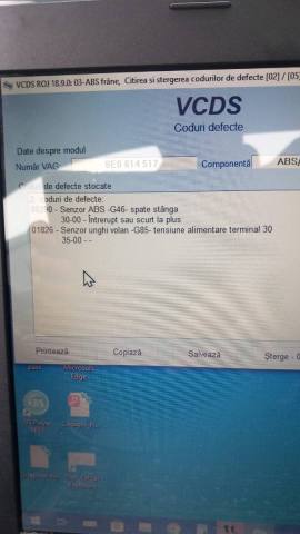

Salutare. M-am batut de urmatoarea problema la Octavia 2 din 2007: am ridicat-o de la service unde a fost pentru inlocuit o bara de spate, cu eroare in bord de senzor unghiular si martor esp aprins. Am presupus ca se va stinge eroarea dupa ce parcurg/ invart de volan sanga/ dreapta. Din pacate erorile nu au disparut. Am facut o scanare cu VCDS si am gasit eroare pe senzorul de abs stanga spate (am mai avut eroarea aceasta si inainte de a intra in reparatie cu bara) si senzor unghi volan G85.
Am dat o sterge de erori, s-a sters ce-a de la senzorul ABS dar am ramas in continuare cu eroarea senzor unghi volan G85:
