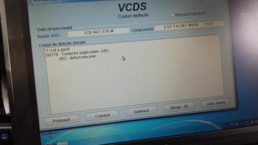

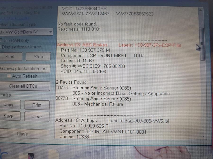

Vă salut! Încerc să fiu cât mai explicit:eroarea inițială este în prima poză. Cumpărat senzor second-hand (cică ok cu garanție o lună), montat. Refăcut geometrie roți și apoi încercat inițializare, calibrare(nu mă pricep). În momentul când s-a încercat inițierea testului de calibrare a dat eroarea din poza 2(nu e cea reală dar este identică, cu diferența că era grupul 60 abs cu g85 am omis să fac poză). Eroare finală în poza 3.
Ambii senzori sunt defecți sau ambii sunt buni și alta este problema?
Modificat de nightgay
Era inversata ordinea pozelor
Eu zic sa îl desfaci, cureți traductor și receptor luminos și vezi dacă mai face
