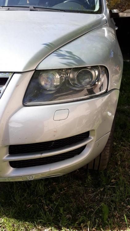

La un Touareg din 2006 cu bixenon adaptiv ce becuri sunt pentru faza scurta/lunga ? Atasez o poza cu farul. Multumesc!
D1s.
Dar lupa aia nu sta aiurea... Sau e de la poza?
In poza statea aiurea Florin. Acum e ok. Era un contact prost si nu revenea la loc.???
Multumesc!?
Modificat de Deadly
