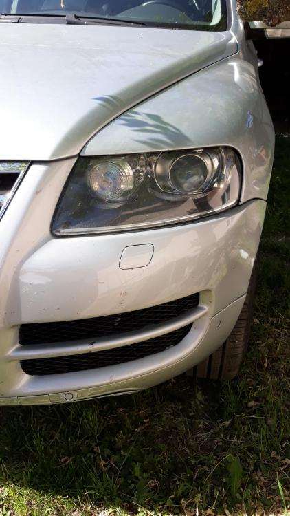

In legatura cu problema mea de mai sus...intrucat eu stau momentan la Barlad si n-am gasit pe nimeni care sa incerce/vrea/priceapa sa ma ajute cu diagnosticarea problemei mele, am fost la reprezentata VW din Iasi. Am ramas oarecum dezamagit si acolo...mi s-a spus ca trebuie sa schimb farurile, dupa o diagnoza care afisa aceleasi erori ca si cele de mai sus (fara o "inspectie" mai amanuntita).-_-
Oare chiar nu exista alta solutie ? Chiar daca nu-si fac testul de autoleveling, s-ar putea regla manual farurile (lupele) ? Mentionez ca la farul din stanga lupa sta orientata spre stanga. Am atasat si o poza mai jos, ca sa se vada exact cum sta lupa farului.
Multumesc.:unsure:
Modificat de Andrei_72
Solicitare de servicii
F l o r i n
nu prea ai ce sa le faci manual, incat sa mearga ok - daca au probleme la ansamblul swivel, singura solutie este inlocuirea farurilor/farului defect/defecte

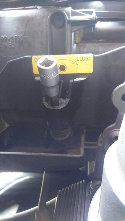

Ok. Eu nu am acea cheie (instrument) pentru a scoate farurile. Se pot scoate cu un imbus/torx/tubulara M aceste faruri ?
Modificat de Deadly
Gabriel-Iulian
Da, cu un imbus, iar cand apesi pe siguranta poti folosi orice de dimensiuni apropiate cu acel instrument.
Exact asa se scoate.
Nu sunt foarte sigur, dar cheia aia speciala este o tubulara de 6 mm. Poti sa-ti cumperi una mai lunga si desfaci farurile linistit. Bine, nu foarte linistit, daca nu s-a umblat de mult timp la ele ai toate sansele sa ramai cu mecanismul ala in mana... ?  Eu am rupt unul si a trebuit sa inlocuiesc suportul farului cu demontat bara fata si reglat la el o ora. Trebuie degripant cat cuprinde si finete.
Daca vreti, maine masor hexagonul cu precizie si va spun cat este.
Daca poti masura, chiar te-as ruga sa ma ajuti.:beer:
Multumesc Gabriel pentru link.:icon_thumright:
Da, 6 mm este. Merge si cu o tubulara normala cu prelungitor, numai ca mare atentie, se poate rupe foarte usor suportul axului.
Degripant peste tot, rabdare si apesi pe far cand il deblochezi. Sa nu uiti de lamela de siguranta, se poate apasa prin gaura de deasupra farului sau cu degetul din lateral in compartimentul motor.

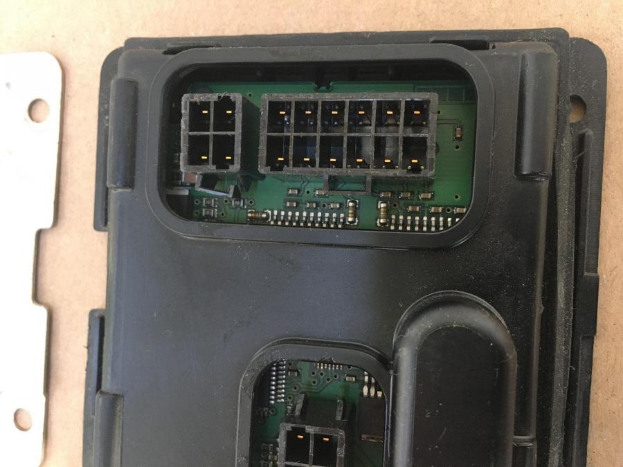

Si eu am avut problema cu "Vehicle wallet" si un electronist priceput i-a dat de capat...
Aparent, autolevelingul si corneringul nu va merge pana nu trec verificarea initiala ambele faruri...Si la mine multi mi-au recomandat recodarea farurilor pe masina dar problema era fizica, nu de soft si se pare ca e o problema frecventa la Touareg.
Cauza - mufa mama a calculatorului de pe far are niste pini subtiri pacatosi si daca este scoasa de la locul ei, mari sanse sa nu mai faca contact toti pinii la reconectare
Rezolvare - pregatiti multe lite de cupru subtiri, de aproximativ 3cm lungime, indoiti-le pe la jumatate si cu o penseta bagati in mufa mama a fiecarui pin aceasta lita. Astfel, cand intra mufa tata pe ea, va face contact.
In poza 1 vedeti cum arata pinii tata, si in poza 2 un exemplu cu mufa mama in care trebuie sa bagati litele pentru a asigura contact perfect.Am incercat o reprezentare in poza 3 care sper sa aiba sens :D
ATENTIE! - trebuie sa fiti atenti sa nu lasati litele pe afara, sa faca alte probleme. Daca nu va pricepeti, mergeti la un electrician.
Eu am facut la ambele faruri, la toti conectorii si nu au mai fost probleme...Iti e mai mare dragul cand pornesti masina cu farurile pornite si vezi "cum da din ochi".
Daca aveti nevoie de mai multe detalii, spuneti.
Bafta si numai bine
