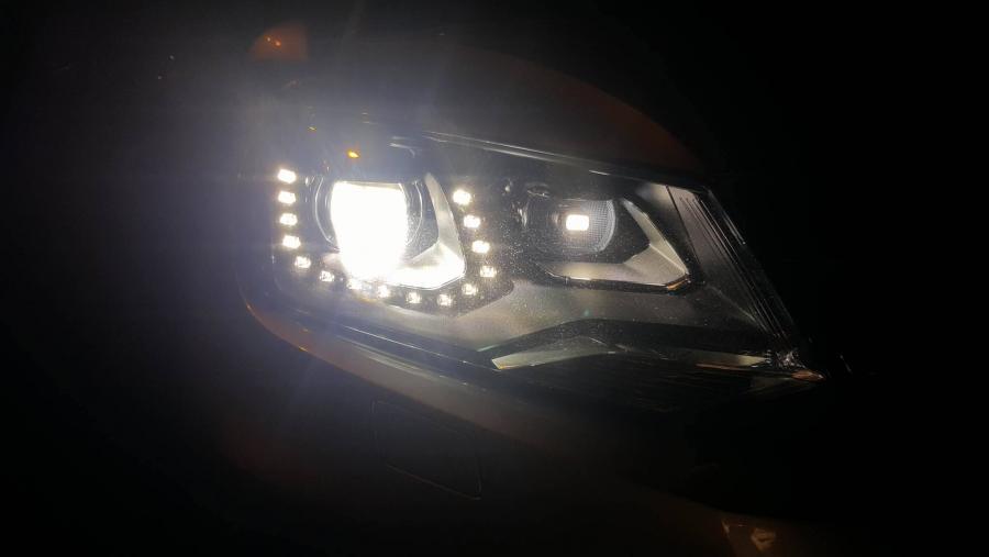

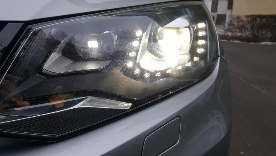

Salut am facut poza la faruri cand le-am aprins chiar cand s-au aprins acuam saera, nu mi se pare a fi roz.
Din cate am vazut azi cand am pus pe auto a stat un pic si a murit becul. Si legat de culoare cel care se inchide este mai galben, iar celalalt este mai spre alb.
schimba becurile atunci. Schimba amandoua becurile, daca tot desfaci.
