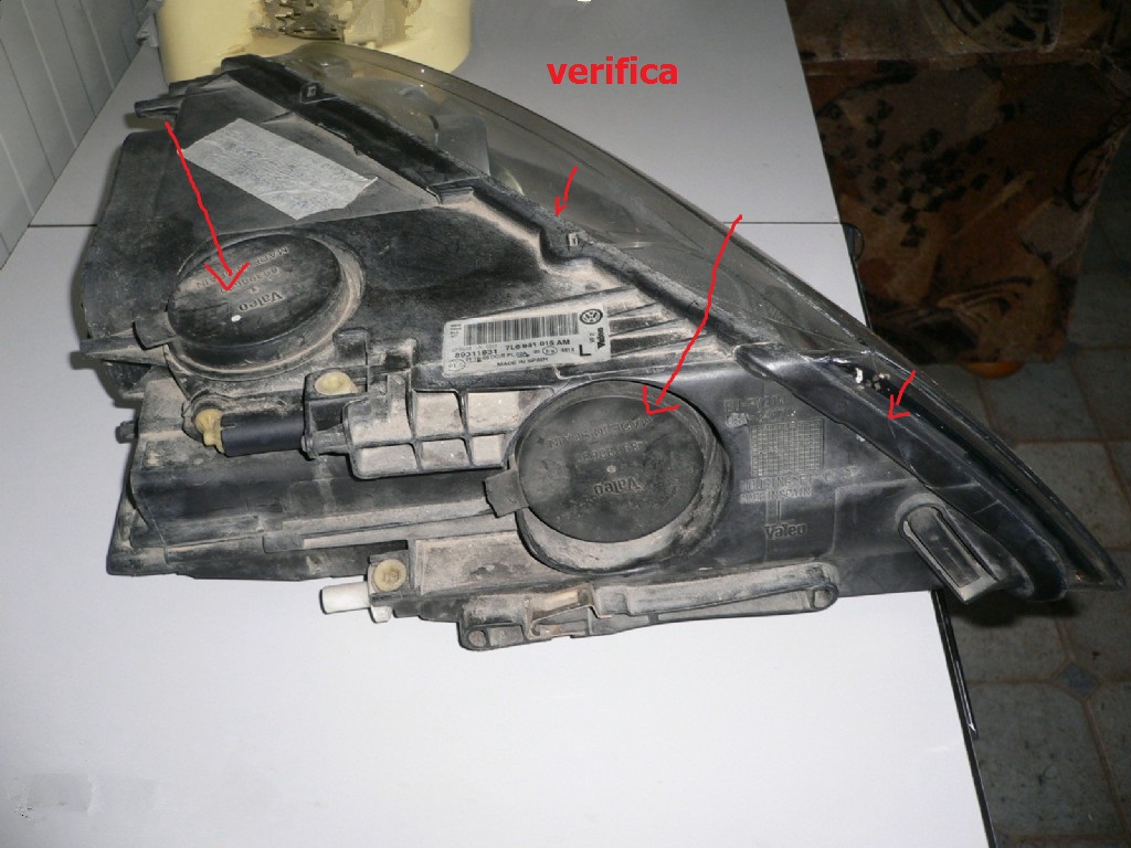

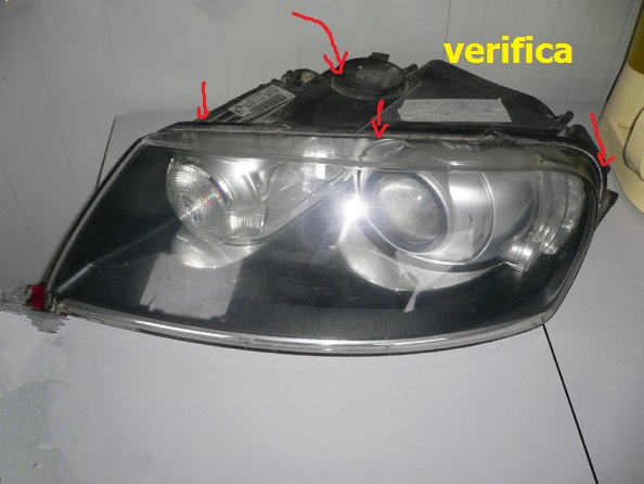

Buna Ziua....Am si eu un VW Touareg model 2005,motor 2.5.problema este ca abureste farul din partea dreapta.....( De Ce..) problema si mai mere este ca am achizitionat inca un far aproape nou si daca il pun si ala abureste...care este cauza???????? Stima..
,,care este cauza?" : farul nu este sigilat cum trebuie..... intra umezeala si aer, sau nu are ventilatie suficienta.

Le-am verificat........am sa revin cu rezultatele.....multumesc
Ok, am inteles... :lol: e suficient daca imi spui o singura data.
Daca le vei verifica de doua ori, asa cum ai raspuns..... sunt sigura ca problema se va rezolva. :lol:
Succes.

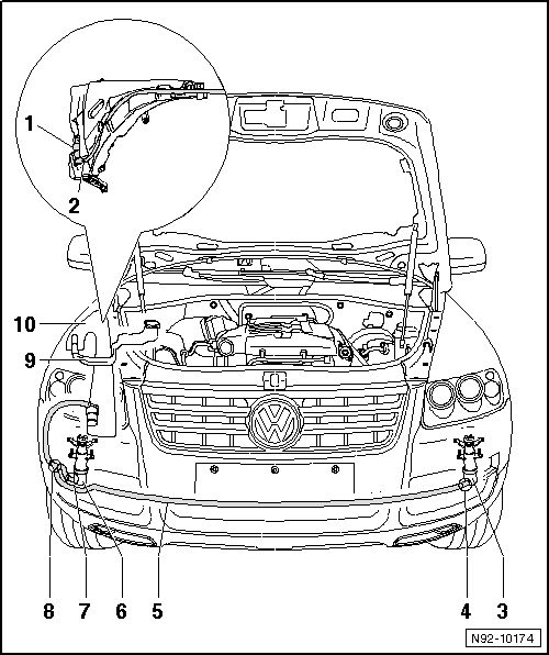

Stie cineva unde anume se afla motorasul spalatoarelor de faruri?
Nu-mi mai merg spalatoarele de faruri, am dat bara jos sa verific pompele si am dat de maneta aia cu furtunele scoase de la pompe sa vad daca macar vine lichid si nimic.
Motiv pentru care ma gandesc ca nu are ce sa fie altceva decat motorasul dedicat spalatoarelor de faruri.
Nu sunt foarte convins dar am inteles ca pentru pompele de spalat farurile exista un motoras separat de cel care spala parbrizul.
vezi la pozitia 1, din schema atasata. Siguranta 18 ai verificat-o? releul l-ai verificat ?

Salut si multumesc pentru raspuns
Am verificat siguranta 9 din partea stanga a bordului dupa cum am reusit sa inteleg din carte prin google translate din germana.
Habar nu aveam ca trebuie verificat si vreun releu si habar nu am unde e si cum se verifica.
Din poza de la tine...ar trebui sa dau aripa jos?
