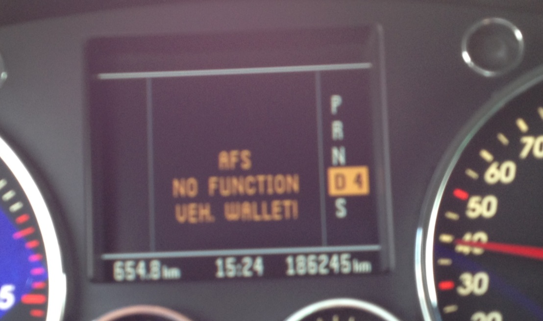

Salut si eu am aceiasi problema aprind farurile fac autolevelingul stng-dreapta sus-jos ok pana la primul viraj stanga sau dreapta si-mi apare AFS NO FUNCTION VEH. WALLET! si binenteles eroare de bec ars ! Ce poate fi ?

scaneaza masina cu VCDS-ul si vei afla de la ce e.
Multumesc am sa scanez si am sa pun un copy la eroare ...
Chiar nu ma pote ajuta si pe mine nimeni ( daca a-i dau un test pe toata instalatia de lumini cu vag-ul iar pe check-ul din imagine iar atunci apare eroare de bec ars , ce poate sa fie
control circuit for warning light for curve lighting
post-62857-0-23706500-1339925819_thumb.j
Modificat de catalinknw
Ai un senzor de swievel dus (cel care spune cat e de rotit farul stanga sau dreapta) daca e sa ma iau dupa passat, trebuie sa schimbi farul cu totul.

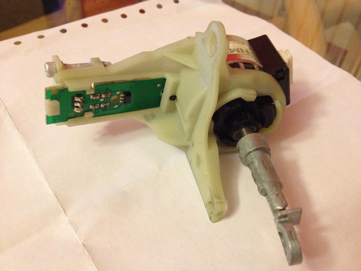

Da multumesc frumos am gasit o placuta mica cu un mosfet si ceva rezistente care am observat ca sa mai umblat la aceasta placuta cred eu de cineva cu (cunostinte) slabe deoarece a pus un letcon puternic pe acea placuta firava ,in final am dus acea placuta la un electronist si astept raspuns !!!
Poate am fost de ajutor si altor persoane care au aceasta problema ...
Pardon asta este cea de partea stanga cea buna si neatinsa ...
