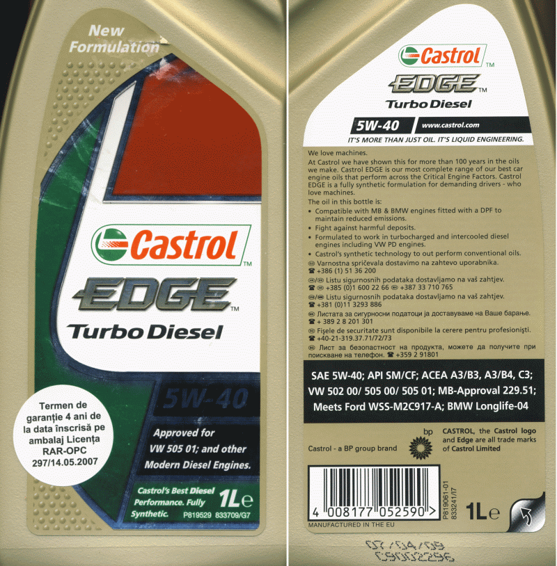

O intrebare: a folosit cineva Castrol Edge Turbo Diesel 5W-40 la motoare pe benzina? Teoretic e ok (502.00, 505.00, 505.01) dar denumirea de pe eticheta nu prea-l recomanda.
La ultima revizie (acum 12000 km) la reprezentanta mi-au pus Castrol SLX Proffesional A3/B4 5W-30 (tot 502.00, 505.00, 505.01) dar as vrea sa trec la 5W-40, plus ca Edge e mult mai ieftin (aici costa jumatate cat costa SLX-ul la reprezentanta)
De ce sa nu fie bun un ulei Turbo D la o masina pe benzina? Uite argumente pro:
1. Este SM - deci e certificat API pt Benzina
2. ACEA (celalalt standard) nu face diferenta intre benzina / diesel - inca un argument in favoarea diferentierii arbitrare
3. Este bun pt motoare turbo - deci e greu inflamabil si stabil la temp mari
4. Este bun pt diesel - deci are detergenti puternici si rezista si la impurificare cu carbon (funingine).
5. Este 505.01 - deci rezistenta la rupere a filmului este foarte buna - similar cu uleiurile sport...
Parerea mea e ca e mai bun pt un motor pe benzina decat un ulei care nu e de diesel :D

Castrol SLX Professional B4 5W-30 care se pune la reprezentanta (la ~60ron/L) are aceleasi norme ca si Castrol Edge TurboDiesel 5W-40. Ambele se schimba la 15000km. Difera SAE (5W-30 vs 5W-40) si denumirea comerciala. La motoare pe benzina trebuie 502.00 si ambele au aceasta norma.
