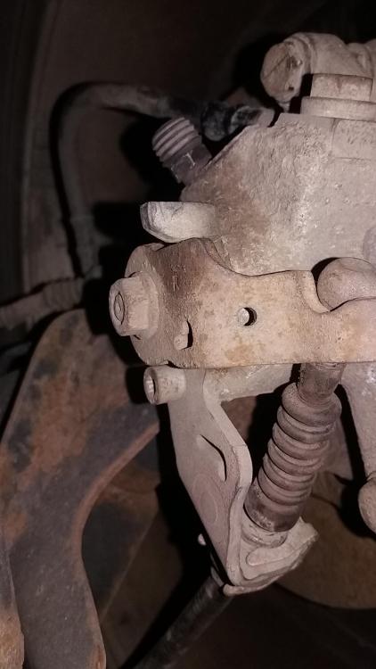

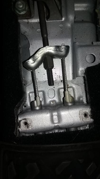

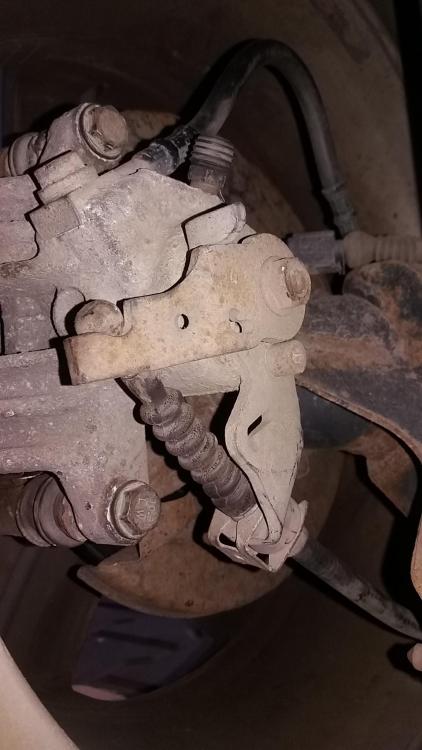

Avem urmatoarea problema.Cablurile in pozitia de repaus sau actionate stau in pozitia din poza.In repaus levierele de la estrieri sunt revenite conplet.La actionarea franei (3 dinti am numarat eu) , distantele la leviere sunt egale , deschidere de 3 mm masurata., rotile nu incing si nu sunt infranate.Care poate fi cauza , de au acea pozitie inegala ?

poza 2 etrier dreapta fara frana trasa
poza 3 etrier stanga fara frana trasa
poza 4 etrier dreapta cu  frana trasa , cursa 3 mm
poza 5  etrier stanga cu  frana trasa, cursa 3 mm

Se vede clar in poze ca aceiasi pozitie o are si cu frana trasa si lasata.

Dar eficienta la franare nu tine de cabluri...din pozele de mai sus etrierii ar lucra corect.Atunci cand levierul franei de mana este jos practic etrierii spate lucreaza ca , cei din fata adica lichidul impinge pistonul/pistonasele...doar ca este impins oarecum prin rotire pe axul ala "filetat".Acolo daca el agata doar la franarea cu pedala se vede la stand.Fata de etrierii fata cei din spate sunt foarte diferiti ca si constructie respectiv functionare.Cablurile si acel "balansoar" stau ca si la mine deci nimic diferit si nu are rost sa te mai stresezi.                                                   Sa nu se inteleaga gresit eu m am referit la eficienta franarii la pedala a etrierilor spate.Eficienta franarii la stationare tine de cabluri logic si de starea lor in camasa.Cred ca cele in cauza au fost verificate...

Cablurile se misca foarte usor in camasa , le impingi cu degetul asa de usor merg. Excludem si cablurile . In plis cand am dat burduful de protectie al cablului de la etrir am vazut ca este dat si cu o vaselina pe el , ptr protectie banuiesc . Cand am scos cablurile din levirul etrierului si am actionat levierul manual , pistonasul ese afara si levierul revine in pozitia initiala . Ma gandeam sa bag o piulita taiata cu o fanta in partea balansoarului unde cablul pare mai lung ptr a compensa acea lungime si a _ l face sa stea egal . Am mai auzit o versiune ca asa trebuie sa stea ptr ca manerul franei de mana este in stanga cablurilor ( nu in centru ) , iar unul din cabluri trebuie sa fie mai lung ptr a compensa acea distanta . Poate mai primim poze de la colegi cu pozitia corecta . In seara acesta ma duc sa mai vad la cineva o masina si probabil o sa fac si o poza !
Este un pic , dar total invers , la mine este dreapta mai lung , la tine este stanga.

Au aceeasi lungime in mod normal. Doar daca nu a fost schimbat, dar repet: fa un test pe stamd de testat frane, aia e cel mai sigur. Sau trage de frana de mana incet cate incet verificand in acelasi timp progresul levierelor de pe etriere, sa vezi daca se trag in mod egal. Nu e ceva neaparat anormal sa nu stea pe centru. Tocmai de aceea nu e fixa tija aia, ca nu le era greu sa o proiecteze fixa.
Un lucru care iarasi ma face sa cred ca unul este mai lung , este faptul ca invelisul alb , care practic este fix are o lungime inegala.In poza se vade clar ca una dun camasi este mai in fata decat cealalta.Astept ca placutele sa se mai aseze un pic si ma duc sa mai repet un test de frane.Referitor la ridicarea levierelor se vede clar in poze ca sunt egal ridicate la un nr ...n de dinti.
Se vede clar ca unul este mai lung , in aceasta pozitie levierele de la etriere sunt ambele sus , fara nici macar un mm diferenta .
