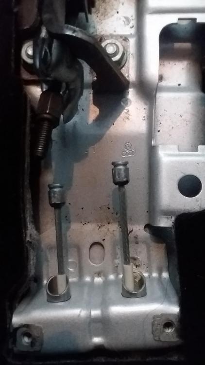

Am desfacut sub frana de mana si am vazut ca parghia sta inclinata spre stanga, adica un cablu trage mai tare si celalalt trage mai slab. intrebarea:
Cablurile de frana sunt egale ca lungime ?

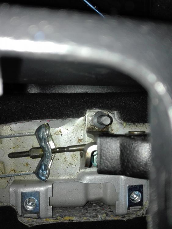

Faza cu becul trebuie sa verifici daca ai switch-ul pe pozitie sau nu e stricat,decuplat, dar pt asta trebuie sa desfaci consola centrala de sub manerul franei de mana. Poti face asta in eventualitatea ca schimbi cablul, sa nu desface de 2 ori.
Becul ramane aprins ptr ca frana de mana nu se duce singura in jos, pur si simplu ca si cum cablul e prea lung, nu e tensionat, nu-l trage inapoi, si maneta de frana de mana in loc sa fie trasa pana la limita de jos ramane agatata in primul dinte sa zicem si de asta ramane si switchul on .

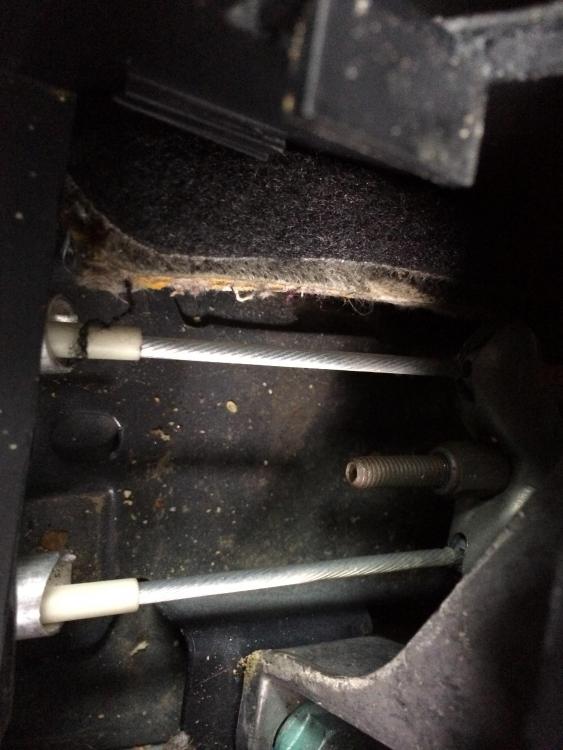

Ca sa fii sigur scoate ambele sufe care sunt legate de etriere si incearca sa tragi maneta...daca nu merge nici asa clar sunt cablurile de vina(sufele au prinderea exact ca la franele de bicicleta cu saboti...).Intai slabeste din masina cu o cheie de 8 cablurile(nu trebuie data scrumiera jos ci doar sertarasul pentru a , avea acces).

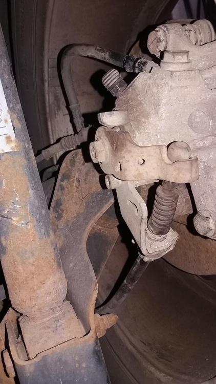

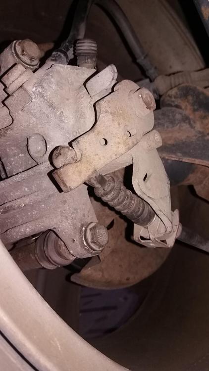

Frana de mâna e trasa la maxim si blochează doar roata stânga. Am desfăcut scrumiera din spate si mi se pare ca cele 2 pârghii de pe laterale nu sunt simetrice (vezi foto). Ce pot deduce din aceasta situație :
a. Cablul nu este rupt si tb reglat din interior pentru roata dreapta (eventual sa fie blocat cablul la etrier din motive de rugina, noroi etc)
b. Cablul este rupt (in acest caz e normal sa prindă doar la roata stânga ?)
mersi!
Cati dinti inseamna maxim?La eliberarea manetei de frana complet ambii etrieri se deblocheaza corect?Din interior reglezi doar , din acea piulita  de 10 si la eliberarea manetei ambii etrieri ar trebui sa deblocheze la fel daca reglajul este corect.

Maxim inseamna la ultimul dinte. Nu am incercat sa vad daca, spre ex, la jumatate, prinde etrierul din stanga. Partea din dreapta mi se pare "moarta"

Normal la 3 dinti ar trebui ca masina sa ''taraie'' spatele deci trebuie verificate cablurile.

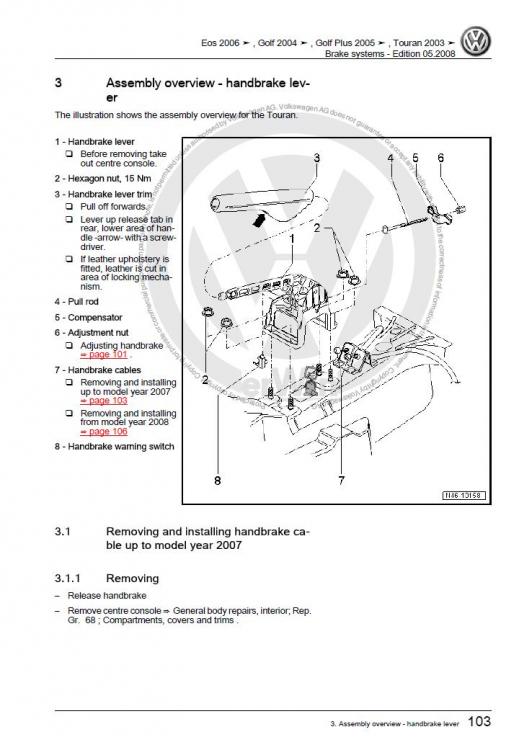

@ovidiu_vr La eliberarea manetei intre levierul franei de mana si acel ''opritor'' spatiul nu trebuie sa fie mai mare de 1.5 mm altfel roata ramane infranata cam asta este explicatia.Se regleaza din piulita interioara  pana ce spatiul ramane exact la ambii etrieri cand maneta este eliberata.
Modificat de sdR+
Aruncati-va si o privire la Bake system.pdf, urmariti putin unde spune ca "a" sa nu depaseasca 1.5mm.
Brake systems.pdf
