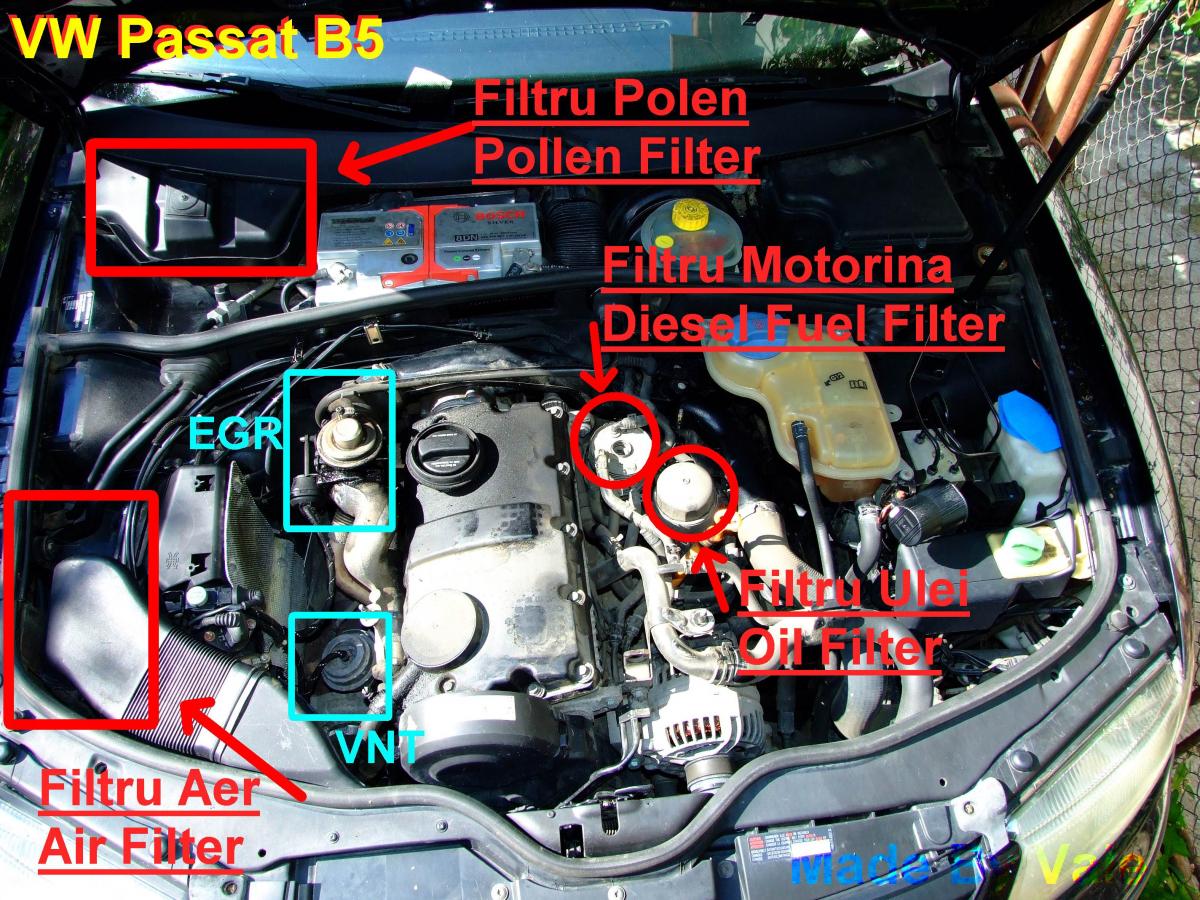

Buna seara. Are tatal meu un Passat 99 1.9 TDI 116 cp si in mai putin de 3000 km, uleiul a ajuns sub minim, si s-a aprins becul. Cum deschizi capota si te uiti la motor, in partea stanga sus( partea pasagerului) este o vana( nu stiu daca e EGR sau nu ca nu sunt fan TDi) si am vazut mult ulei in jurul ei si sub ea. E posibil ca acolo sa fi curs atata ulei? Imi puteti recomanda o varianta de reparatie fiabila? Si cum se numeste piesa? Va multumesc anticipat pt ajutor.
Intre timp am aflat ca e EGR. Singura varianta e inlocuirea?Dupa inlocuire e necesara initializare cu diagnoza sau e plug and play?
post-79739-0-12546400-1385761283_thumb.j
Modificat de adrianghiurau
E plug&play dar cauza e mai adanca.
80% din pd-uri pierd ulei pe la egr dar nu el e cel ce il papa ci turbina sau motorul. Sau mai pierde si prin alte parti si n-ai observat.
Acea pisa este EGR dar nu el este vinovat de consumul mare de ulei. Probabil sa curga mult ulei din orificiile de la egr, dar trebuie gasit motivul ptr care ajunge acolo (probabil turbo). Incearca sa elimini 1 data cauza pierderii. Am scris in acelasi timp)). Scuze. Citeste topicurile cu EGR si poate iti faci o idee.
Modificat de pistay
Masina are 180 mii km reali. Greu de crezut sa fie motorul. Mai degraba turbina. Uleiul este Castrol 5W40 PD si are cam 2 ani. Dar nu a fost circulata masina nici 3000 km. Posibil c a vechimea uleiului sa isi spuna cuvantul? Multumesc mult de ajutor.
In 3000 km nu-i normal sa-ti scada sub minim (probabil 1l). Eu folosesc Castrol Edge 5w40 de 6 ani si nu-mi consuma absolut deloc deci nu cred ca uleiul sa fie de vina. Verifica turbina sau vezi daca nu ai pierderi pe undeva.
E turbina cel mai probabil, si eu am schimbat turbina pt ca de la schimb la schimb completam cam 1-1,5 l/10.000 km. Dupa ce am pus turbina noua am deja 5000 km si uleiul e tot pe semn, nu a papat deloc.
