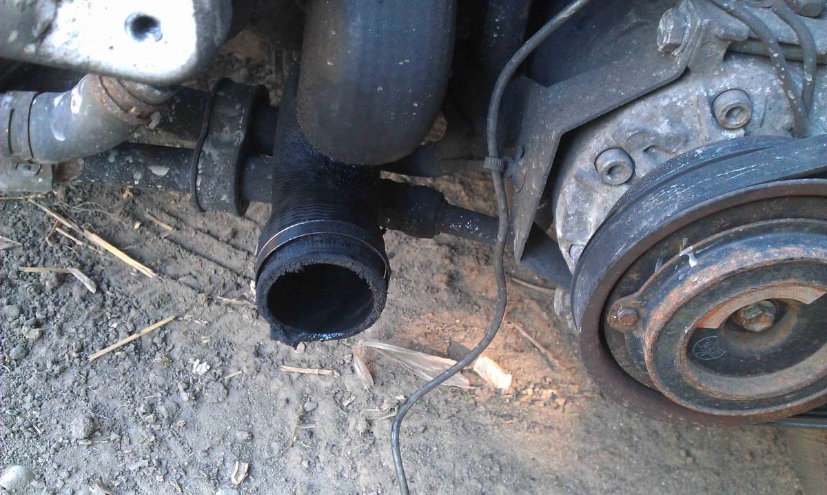

azi mam pus sa curat putin pe la motor si mam hotarat sa dau putin jos turbina sa vad cum arata si am observat ca curge ulei pe la o conducta ce vine din capacul de la culbutori ,conducta aceea intra in conducta de la intercooler si am pierderi mari de ulei pe la egr dc ?

Conducta aceea intra in furtunul dintre cutia filtrului de aer si turbina. Pe conducta aceea  ies vapori de ulei si gaze arse care au trecut de segmenti.  Datorita depresiunii din furtunul filtrului, temperatura vaporilor de ulei scade si o parte din vapori condenseaza inainte de intrarea in turbina.  O parte din vapori condenseaza in intercooler si se acumuleaza ulei acolo, o parte condenseaza la iesirea prin neetanseitatile EGR-ului, restul vaporilor intra si se ard in motor. De aceea se pierde ulei pe la EGR,  este in general o problema comuna TDI.
si de aceea se poate anula egr ul :icon_rendeer:
Functional sau ne, egr-ul va pierde ulei in continuare.
si cum as putea opri sa numai bage ulei ce piesa trebuie schimbata , pentru ca nu cred ca din fabrica asa a venit masina sa deie uleiu afara :))
Cumperi un EGR nou si gasesti un meserias adevarat sa-l monteze etans. In cca 20kkm va pierde din nou, asa ca mai bine ''te lasi la mana ta''. Toate motoarele 1,9 tdi vw audi au problema asta. Cauta un topic despre anulare egr sa vezi efectele.

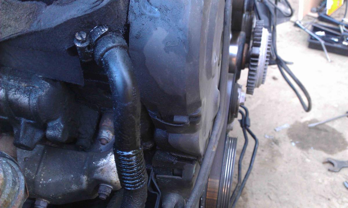

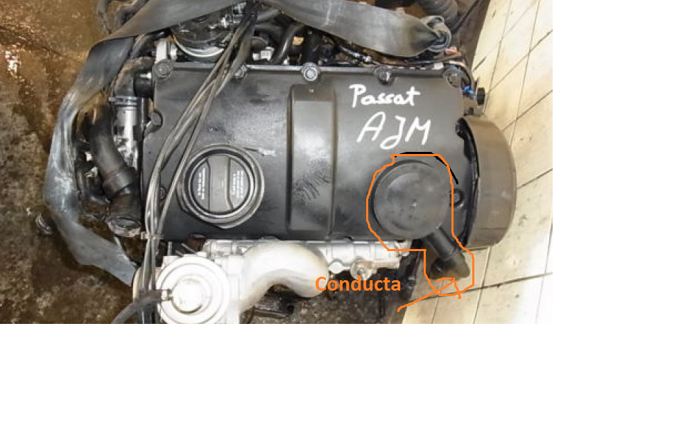

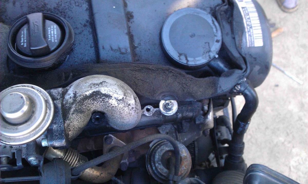

Salutare baieti !
Cand am facut distributia am profitat si am facut si 2-3 poze la uleiul pe care l-am vazut curs pe la motor.
Puteti sa imi spuneti si mie pe unde credeti ca il pierde si o solutie va rog ? Multumesc ! Imi pare rau ca nu am facut si in patele motorului .. mai era niste ulei si pe la tubulatura aia de plastic de sus.

Prin o gramada de locuri.
Spala motorul si urmareste zilnic pe unde apare.
La ce-i acolo, nu poti defini un loc.
Garnitura busonului de ulei, se gaseste noua.
Garnitura capac culbutori, se gaseste noua, dar cu adaos de silicon, (Reinzosil).
Valva EGR, nu ai ce sa-i faci, doar etansata mai bine in flanse.
Pe tubulatura turbo prezenta uleiului este normala. Nu vorbim de cantitati.
Conducta epuratorului de gaze este din plastic, are un colier special, cu adaos de silicon. Colierul care se vede este pentru cauciuc si romanesc pe deasupra.
Cum spune si Cosmin, faci curat si urmaresti apoi. Am folosit cu succes asta. Daca ai loc la curte, daca nu la spalatorie.
Modificat de 42miticutza
Oki ... ms mult. Incerc sa spal si sa rezolv cat pot pana nu se strica vremea de tot. Din ce vad pierde mult pe la conducta epuratorului.Cred ca de acolo ajungea si se scurge si pe furtunul de la turbo.Oricum pana nu spal nu vad .. aveti dreptate. Ms mult !
Cred ca cel mai mult murdareste de ulei pe la EGR. Toate motoarele astea sunt murdare de ulei in zona aia, nu o sa reusesti niciodata sa-l mentii curat.
Am inteles ca toate pierd pe la EGR .. dar mi se pare mie sau la mine este chiar curatica zona egr-ului ? Este ulei sub si pe admisie dar cred ca este de la capacul de la culbutori.Btw ... are un prieten un leon din 2001 cu ALH pe el .. a socat un mecanic .. nu are picatura de ulei pe nicaieri ... a zis ala ca nu a vazut in viata lui un diesel curat :D si asta e lacrima :) si are aproape 300.000 de km.
Asa este, nu umbla la egr ca o sa inceapa sa curga. Verifica partea opusa distributiei sa nu ai motorina sub tandem.
