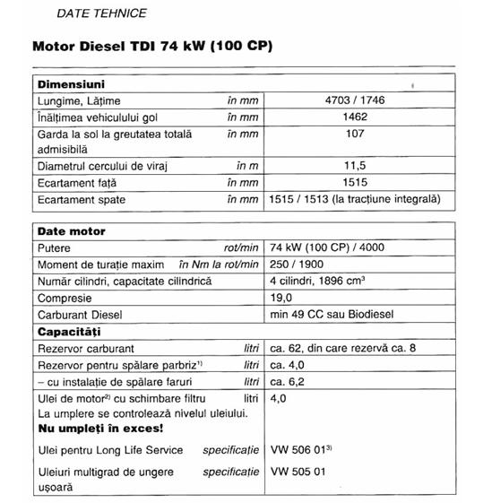

Salutare! Cati Litrii de ulei se baga la un VW passat B5.5 2004 74KW-101CP 5 trepte ?

salut!am si eu o intrebare !am un passat b5,5 an 2002 1,9tdi 101 cai si am facut cam 1500 km intr-o saptamana si cand am verificat uleiul am completat cam 700 gr.era putin curs pe la egr.e cam mult pt km astia sa completez cu atata ulei?
Salut,e cam mult. vezi sa nu pierzi si prin alta parte.

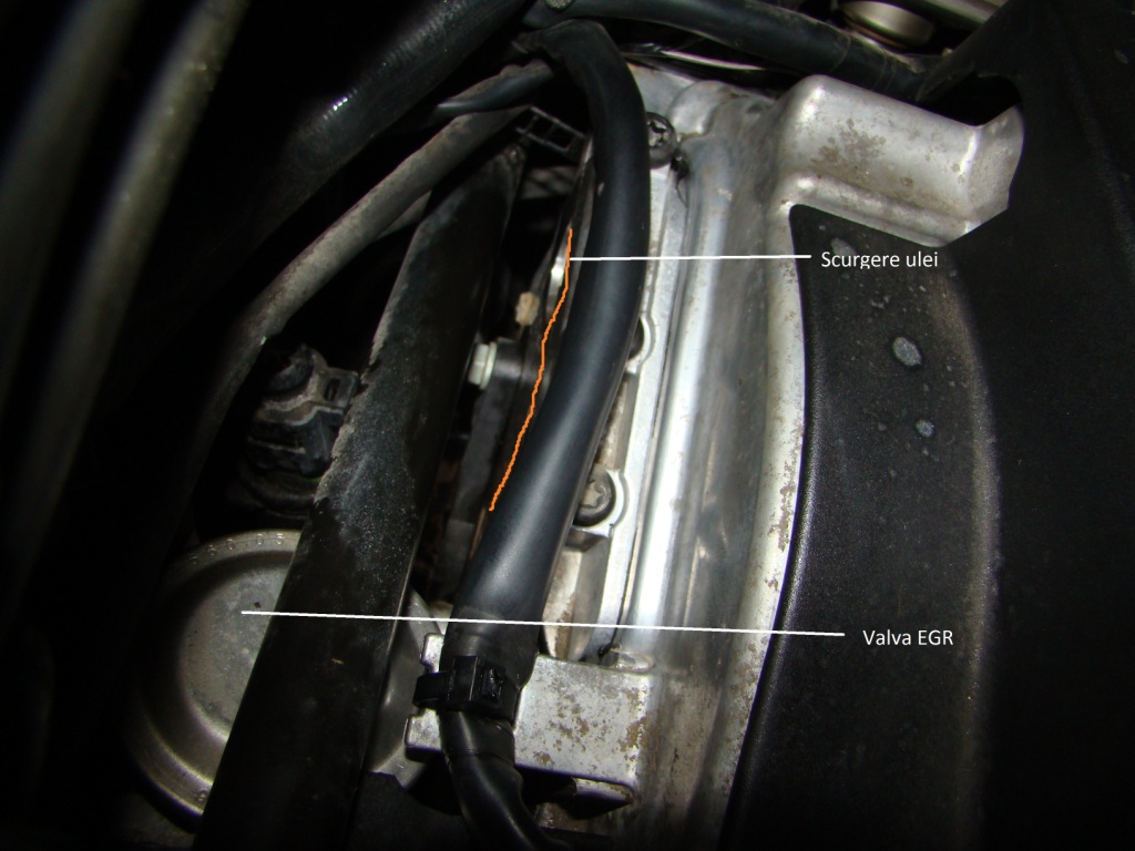

o problema care mai e intalnita la passat AWX sau probabil doar la mine,curge ulei pe la suruburile din imagine.de ce ?

Care mai exact? De vina e ori EGR-ul ori garnitura de la capacul culbutorilor.
EGR nu mai am inseamna ca de la garnitura
daca tot poluam topicul,am si eu o mica scurgere de ulei in zona aia,in spate.egr e anulat,de la capac culbutori nu e!

Pai la tine pompa e noua. Deci ori EGR-ul (nu conteaza ca e anulat, din moment ce exista fizic acolo pe traseul de admisie) ori garnitura de la capac.

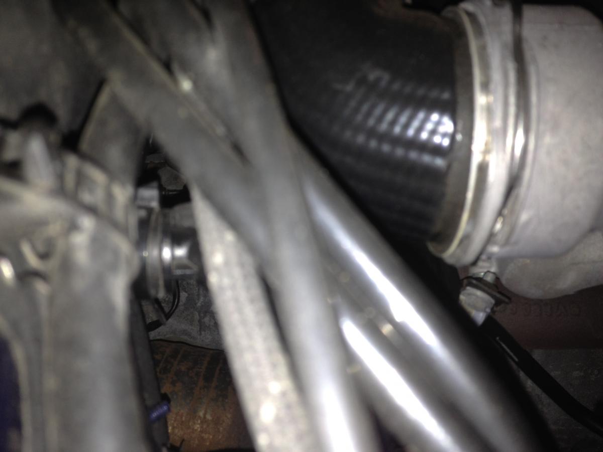

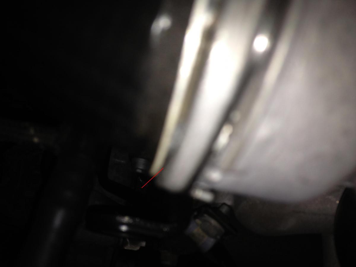

incerc sa incarc o poza,sa vedem cat de clar apare...
problema e deci fix pe bucatica aia de metal umeda si neagra peste care se suprapune o imperfectiune fotografica.adaug si o a doua poza,facuta mai "vertical"
am reusit sa pun cate o [cenzurat] rosie spre zona cu problema...
post-5363-0-55717400-1333409781_thumb.jp
post-5363-0-85226400-1333409882_thumb.jp
post-5363-0-68789200-1333410447_thumb.jp
post-5363-0-85972400-1333410461_thumb.jp
Eu nu vad chiar nimic relevant.
Fa si tu o poza ziua, eventual incearca sa luminezi suplimentar zona aia. Si schimba pozitia aparatului sa "prinzi" mai din plin zona-problema.

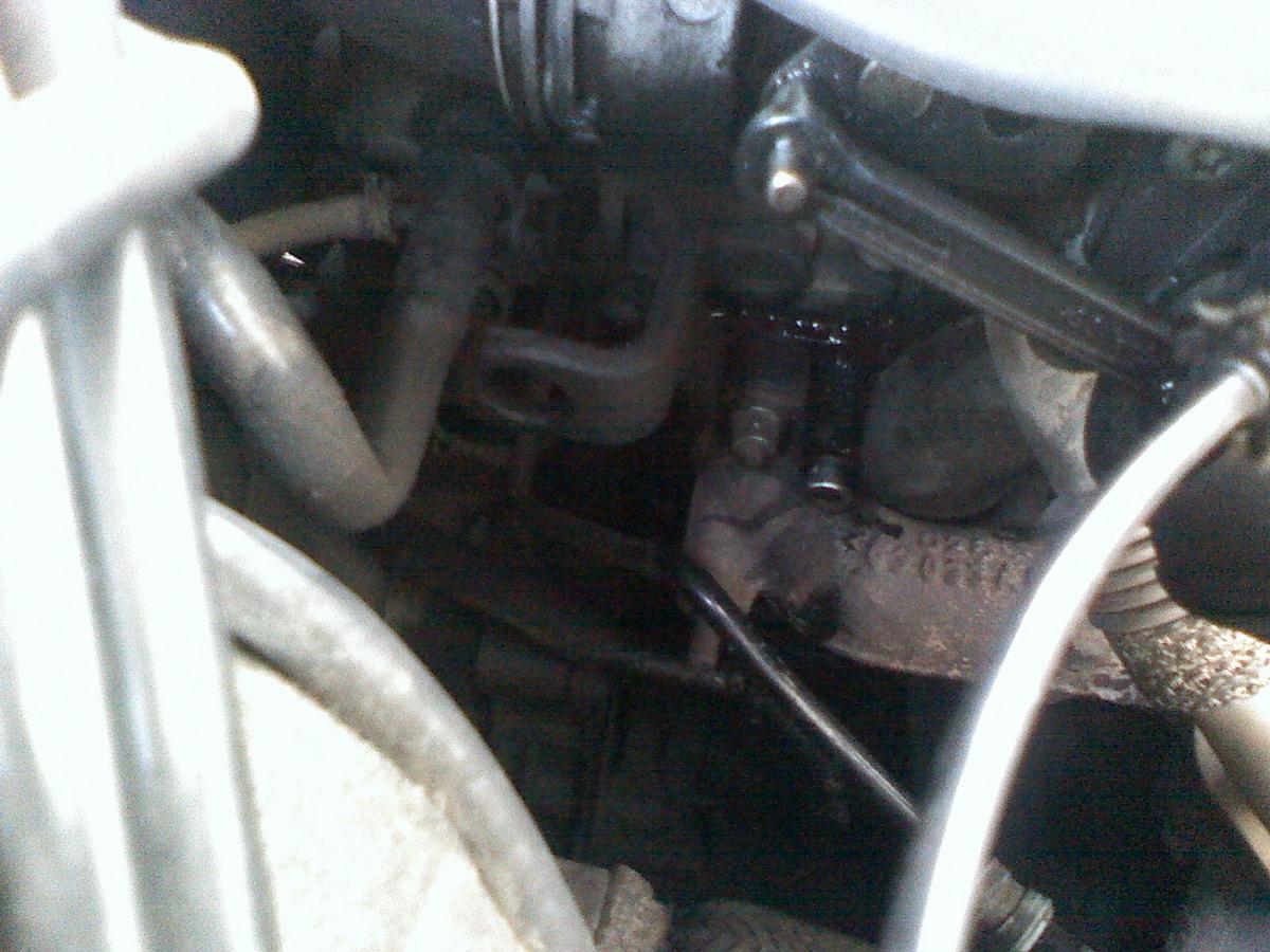

Am un Passat 1.8 T benzina, 150 CP, 180.000 km, cutie Triptonic, an de fabricatie 2000, cod motor ATW. De cateva luni pierd ulei iar de curand am schimbat garnitura de la capac. Din pacate problema persista si astazi am identificat "buba". Pierde ulei prin spatele motorului (privind din fata masinii). Mecanicul meu mi-a zis s-o las balta pt ca operatiunea este destul de complicata si necesita multe ore de manopera (implicit si o suma considerabila). As vrea sa intreb printre utilizatorii acestui forum daca cineva s-a confruntat cu problema respectiva si care ar fi solutia. Am atasat si o fotografie (din parte dreapta a motorului) a locului pe unde pierd ulei in speranta ca am oferit suficiente informatii.
Multumesc anticipat.
