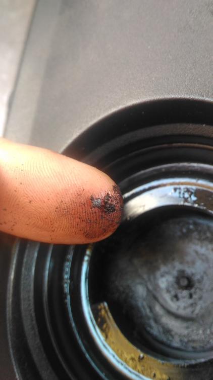

Salut. Ma poate ajuta cineva cu demontarea capacului de la culbutori la ALZ? Am observat niste depuneri solide in zona capacului de la ulei si as vrea sa il demontez si sa il curat. Am desfacut cele 8 suruburi dar nu se misca deloc. E posibil sa mai fie prins undeva sau doar lipit cum a stat presat?
Poate au lipit garnitura cu silicon, pentru etansare mai buna.

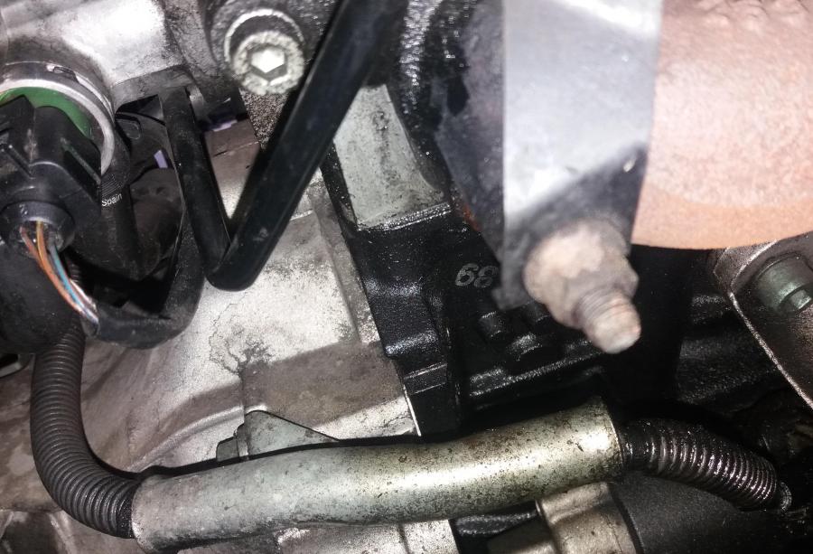

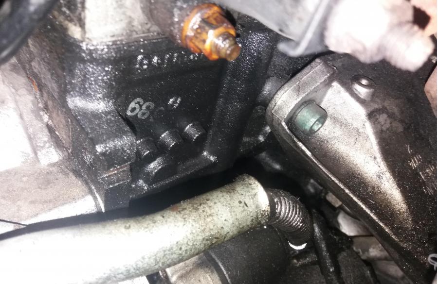

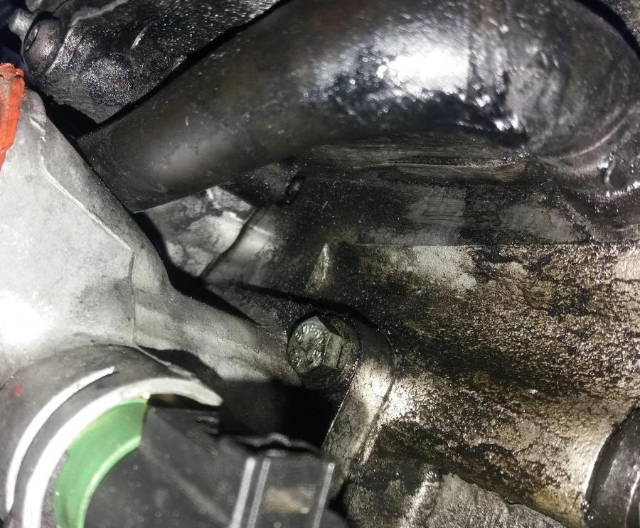

De curand am inceput sa simt miros de ulei in habitaclu , asa ca am dat scutul de la motor jos si am vazut ca este foarte mult ulei scurs pe motor . Vine de undeva de pe partea stanga cum te uiti la masina din fata . Stiu ca pierde pe la garnitura de la capac culbutori , am vazut si la supapa egr ceva pierderi . Dar pierderile sunt prea mari sa fie de acolo . SSe vedeau picaturi de ulei pe suruburi si pe electromotor , la fel si pe baie . parca era scaldat in ulei.Am complectat cam 1 litru de ulei in 3000 km   Pe unde as putea pierde asa mult ulei ?  Am atasat si   poze.
Spoiler
Spoiler
Modificat de cristi16v
Ai fi surprins cat ulei poate curge in timp, pe la capacul de la culbutori. Acolo e sursa.
Am desfacut capacul si am degresat bine si capacul si garnitura si am  dat garnitura cu silicon Victor Reinz si pe o parte si pe alta . Urmeaza sa spal motorul si sa urmaresc sa vad pe unde mai pierde . daca ma pierde .
 Am curatat si EGR-ul . Am vazut ca erau vapori de ulei pe langa el... Nu era inca nevoie de curatare.
garnitura noua era 30 de lei si strans la cuplu capacul
Din ce spun colegii , e mai bine cu silicon . Sau si mai bine garnitura originala care vine cu tot cu capac , dar e prea mare investitia .

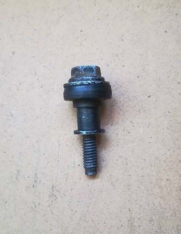

Este o discuție veche aici, însă as vrea să menționez un aspect care contribuie la neetansarea capacului supape. Așadar,  șuruburile de strângere au de asemeni un manșon de cauciuc care în timp se tasează în egală măsură ca și garnitura...  Dupa cum se poate observa și in poza acestea permit o  strangere limitată a capacului împreună cu a sa garnitura, iar când acel manșon e tasat va rezulta o strângere slabă .... Variantele de rezolvare pot fi  :  garnitura + șuruburi care se găsește ca și kit, sau ajutarea etanșării cu silicon. Un capac nou de asemeni rezolva dar cu o cheltuială mareIMG_20220723_135502.thumb.jpg.8ce4607c2cae09fbf251f63026fdc087.jpg
Ce spune Cristiz e perfect corect. Mai e o variantă mai ”ghetto”. Între capul șurubului și mașonul de cauciuc se introduc 2 șaibe. Acele șaibe vor compensa pentru tasarea mașonului și astfel nu mai e nevoie de schimbarea șurubului.
