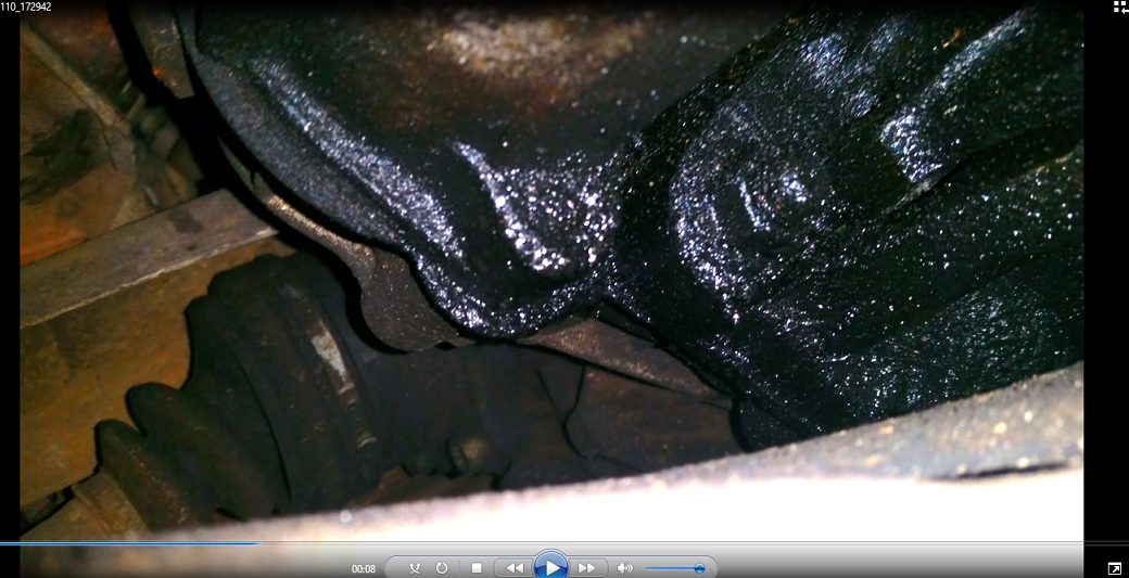

Buna, azi m-am bagat sub masina ptr a prinde mai bine scutul de la cutie viteze, cel de la motor nu il am pus. Am vazut ca am o pierdere de ulei in partea din spatele motorului. am video dar nu pot pune, ii in zona unde ii si piulita "golire ulei cutie cred. Mai exact chiar unde ii bareta unde se prind scuturile impreuna. Parca ii pe langa termoflot, dar in spre motor.
Nu ii termoflotul, azi l-am mai strans ptr ca era destrans, il puteam invarti cu mana . Nu am gasit o poza cu un motor dat jos, sa imi pot da seama de unde ar putea curge si ce ar trebui schimbat?
Merci
