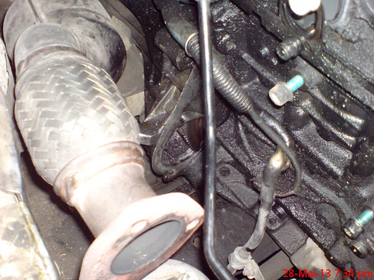

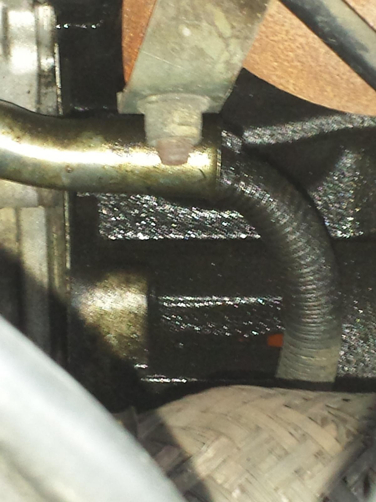

salutari tuturor...am si eu 2 intrebari...am atasat si o poza pt a arata la ce ma refer...imi curge ulei si imi stropeste capacul motorului(nu foarte des curge,dar curge) , si am un furtun caruia nui gasesc locul

Buna,
Are cineva ideie de unde am eu ulei in partea asta al motorului

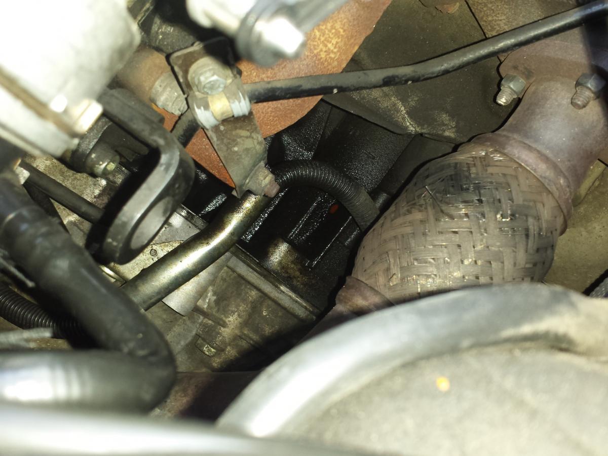

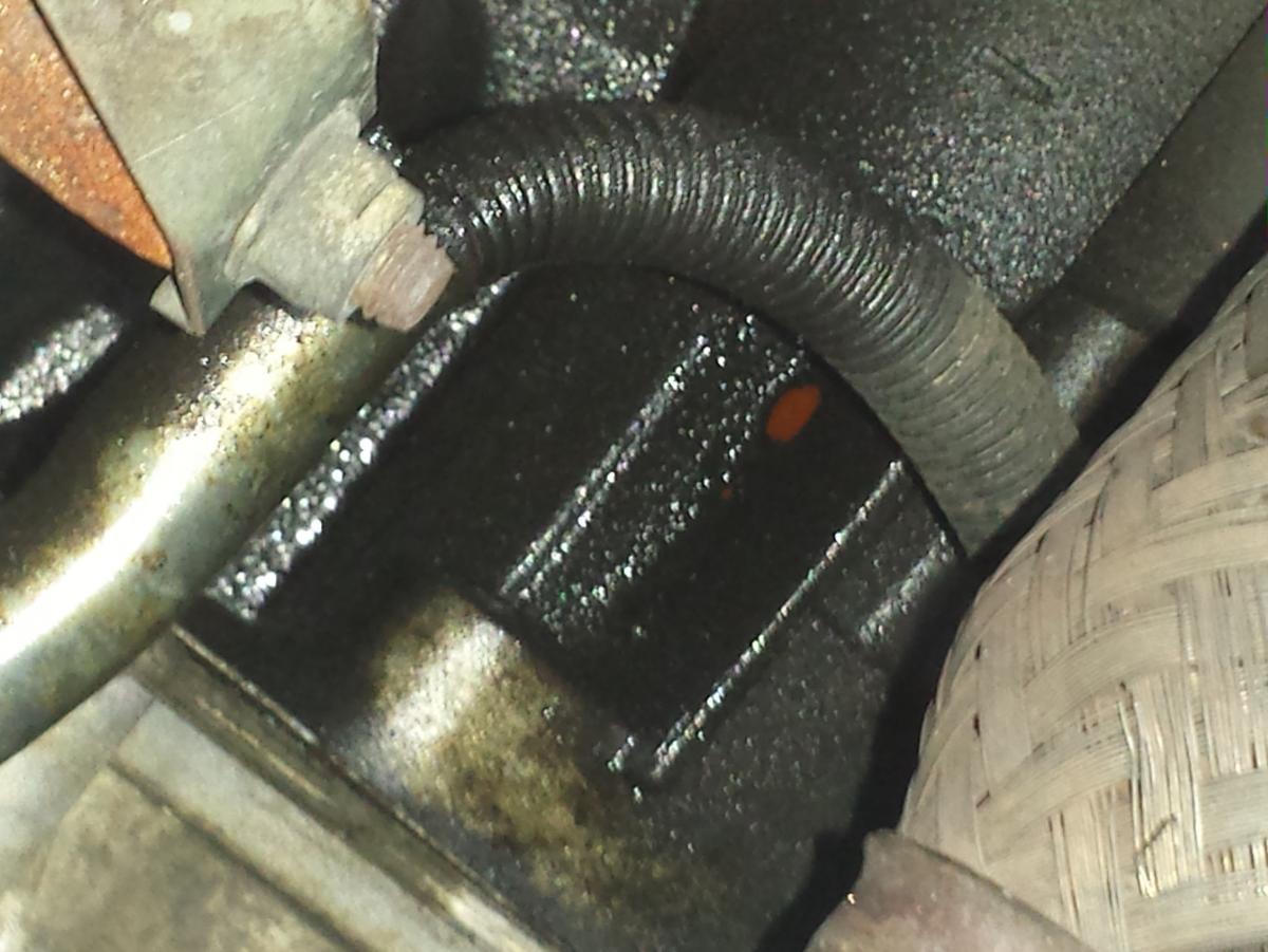

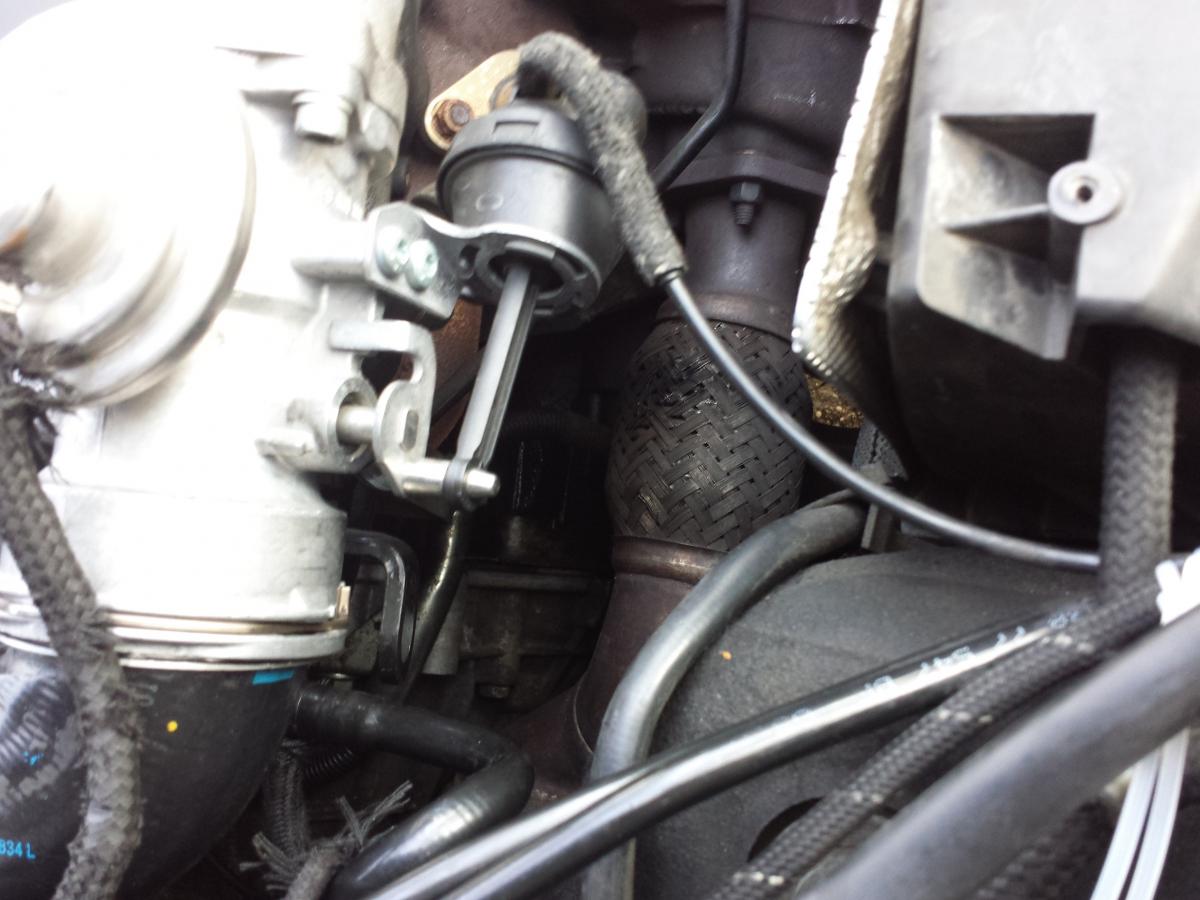

aici se vede de sus ptr a vedea partea  post-39904-0-19810700-1394735515_thumb.j
aici ii zoom x1  post-39904-0-63063200-1394735541_thumb.j
zoom x2  post-39904-0-51675500-1394735561_thumb.j
zoom x3  post-39904-0-94320000-1394735580_thumb.j
Am "spalat/curat" si re-apare. La inceput credeam ca ii antigel dar se pare a fi ulei. De unde se prelinge sau curge acolo? Am bagat lanterna si nu am vazut nici  sursa, nu am idei.Poate voi care ati desfacut/schimbat un motor ma puteti informa.
trebuie sa ma ingrijorez?

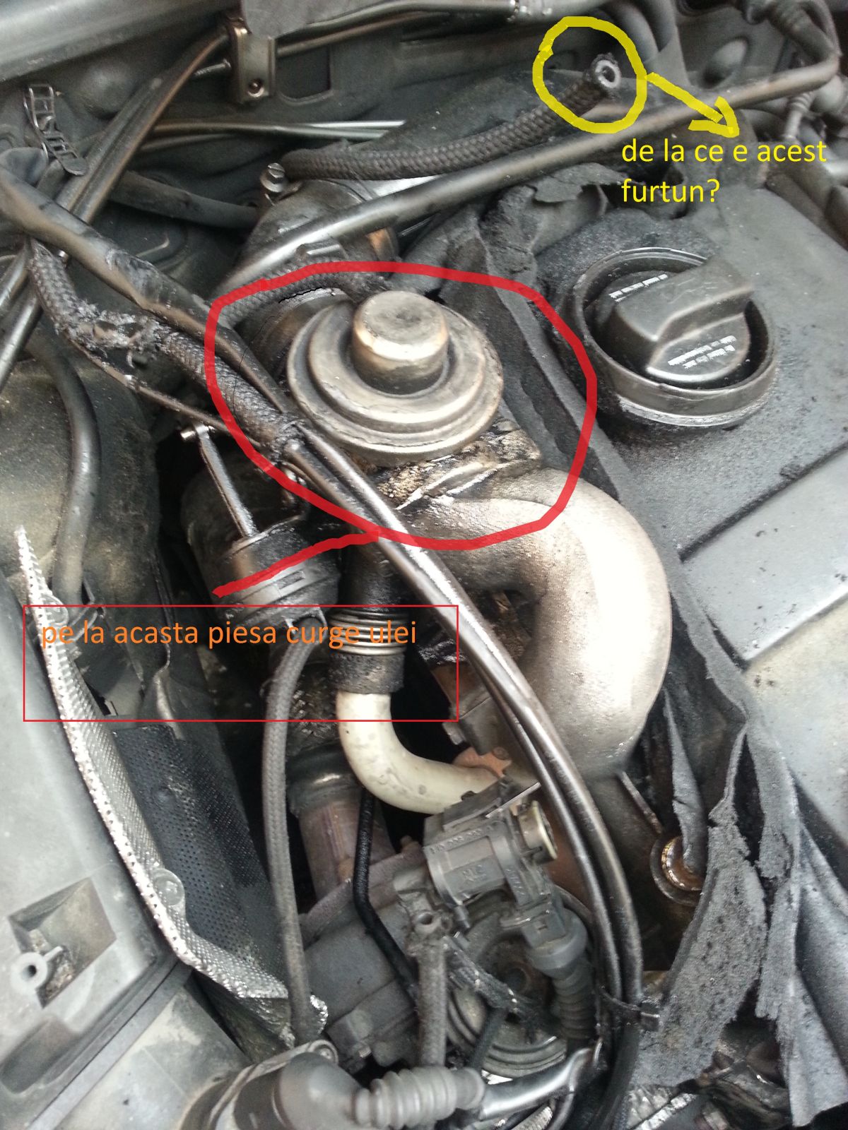

EGR-ul nu curge? Sau garnitura dintre EGR si galeria de admisie.

EGR-ul are mai putin de un an, O-ringul de pe furtunu intrare/iesire egr a fost schimbat si nu pe acolo curge + ca in zona egr-ului nu este ulei. Eu ma gandeam ca pleaca de undeva de mai in jos. Dar de unde nu imi dau seama. O sa mai caut si o sa desfac si filtru poate asa vad mai bine.

Capacul de la culbutori face asta. Dar din cauza pozitiei nu se vede decat acolo jos. Rezolvi cu garnitura si silicon negru. Racordul elastic este gaurit, nu iti baga gaze in habitaclu ? Ai chederul bun la comp. motor.
L.E. Capacul care acopera axa cu came. Spuneam de ulei ca nu-l vezi decat dupa ce ajunge jos. Galeria de admisie si de evacuare acopera zona si nu se vede uleiul.
Motorul fiind inclinat uleiul se scurge doar pe partea aceea.
Da... trebuie sa verifici sa nu fie si G12 amestecat cu ulei si cu motorina de la tandem.

Buna, vb de capacul de sus? Nu am sus nimic, nici sub adica la nivelu EGR-ului. "Capacul de la culbutori" ii acapcul negru de sus?
Daca era asta, nu era uniform si de jur imprejur?
L.E  ok o sa verific maine. Nu baga gaze, si am impresia ca ar fi si putin "umed" adica combinat cu G12. Ms
Modificat de ninu
Zice bine miticutza. Capacul de la culbutori s-ar putea sa piarda. Si nu curge peste tot ci mai mult in zona aia, ca e mai jos si acolo se aduna uleiul.

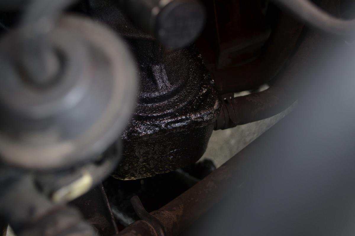

Puteti sa imi spuneti si mie va rog de unde ar putea fi pierderea asta de ulei ?Este undeva pe sub filtrul de ulei ca si zona. Se vede ca este si demult acolo dar pare si proaspat.Multumesc !

Garniturile racitorului de ulei.
Le gasesti pe original. Cred ca in jur de 100 lei toate.
Sau mai poti incerca sa strangi piulita mare, insa e cu risc sa crape racitorul.
Am inteles.Ca sa le schimb trebuie scos uleiul presupun.Ma bag sa caut ceva documentatie :D Nici nu stiam ca ala e racitorul de ulei :D Multumesc!

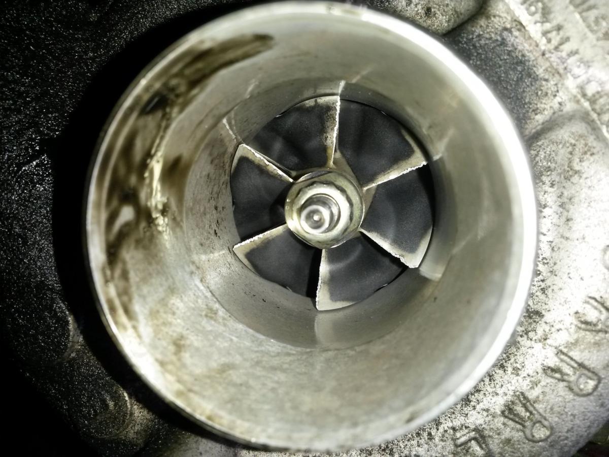

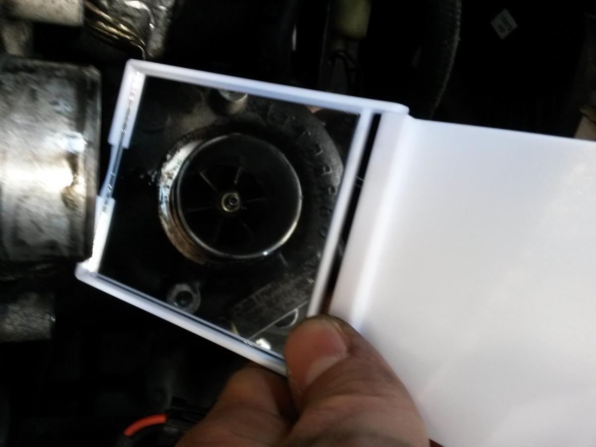

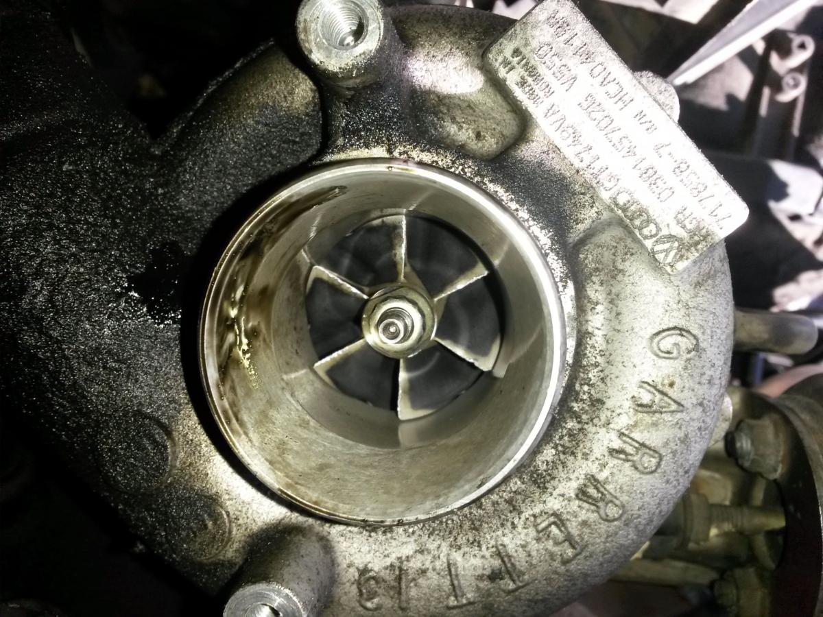

am desfacut pe acolo furtunul acela de aer din capul turbinei am incercat de joc fata-spate/sus-jos si nu are,se invarte usor dar am gasit ceva ulei acuma nu stiu daca este mult sau putin dar am facut 3 poze pe care vreau sa le atasez(acuma nu stiu daca ma descurc) si imi dai si mie o parere !

Sa-ti spun ce as face eu:
- as schimba urgent uleiul ala cu unul bun (bun pentru tine e cel pe care motorul nu ti l-a papat)
- as spala motorul foarte bine, sa dispara orice urme de ulei (turbina vad ca e plina de ulei si la exterior)
- as urmari ce se intampla in continuare.
Nu-mi dau seama cum a ajuns sa fie manjit gulerul ala. Daca nu are joc, nu e de speriat. Fa ce ti-am recomandat.

Adrian, palele la turbina arata cam ciufulite, semn ca au trecut particule solide pe acolo. Deci istoricul este mai complicat. Spune ce s-a mai intamplat cu motorul in trecut. Sa nu dai cu spray in turbina in timp ce merge motorul.

Motorul nu a patit absolut nimic merge normal,dar astazi cand am desfacut carcasa filtrului de aer SUB Filtru am gasit nisip,bobite de porumb,musculite etc.stiu ca pare innebunesc dar am fost cu masina vreao doua zile la camp si cred ca de acolo o fi aspirat ceea ce am descris mai sus tinand cond ca treceau glorii,tractoare si tot felul de utilaje agricole pe langa mine in timp ce mergeam cu ea ! Oricum cu prima ocazie cand o duc la spalatorie voi aspira tot habitaclul filtrului de aer ( precizez ca filtrul este doar galbui la culoare-deci nu va imaginati ca filtrul este uzat sau chestii din astea).Cosmin am o intrebare cum adica sa spal motorul ?? Te referi sa fac amestec de motorina si ulei sa o pornesc 2-3 minute dupa care sa il dau afara ? Sau te referi la spalatul motorului cu jet de apa ! Gulerul manjit de ulei ma gandesc eu ca so fi strecurat vapori de ulei intre furtunule de aer si gulerul turbinei-colierul era strans bine acuma ce sa zic .... habar nu am.Este problema mare daca elicea este putin roasa ?
