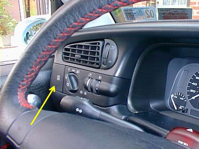

1. in bord am vazut doar 3 martori- ulei, apa, frana mana. sa insemne asta ca abs-ul, airbag-urile si ce o mai fi intr-o masina similara functionala nu merg? sau trebuie doar revizuite becurile. poate cineva sa ma ajute cu o imagine sa stiu unde se afla acei martori. am bordul acela urat cu vitez. si ceasul ala oribil.thks

Pentru punctul 1: Martorii pentru airbag si ABS se afla in stanga blocului de lumini, cum te uiti la bord
