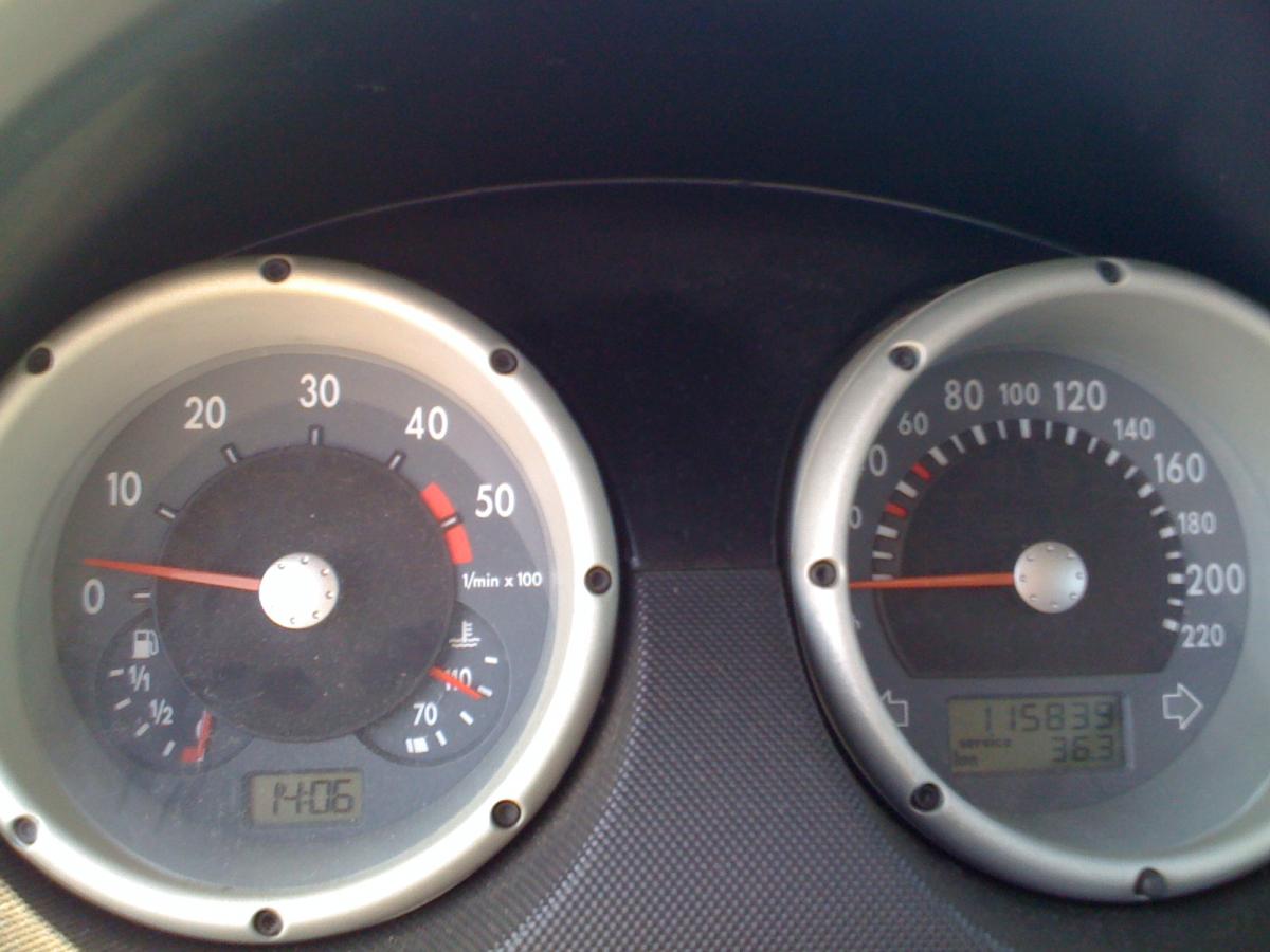

Mi-a prezentat cineva un Polo din 2001, 1.4 TDI, masina merge foarte bine, ce nu-mi place ca indicatorul de motorina si cel de temperatura apa nu functioneaza, turometrul sta un pic mai sus. Care poate fi cauza? Turometrul se poate regla cu degetul pur si simplu daca desfac imbusurile din fata se da geamul ceasurilor jos? Bordul este cel din imagine.

FA un output test pe ceasuri si vezi cum functioneaza.
Desfa ceasurile si recalibreaza vitezomentru. In mod normal, o faci cu VCDS-ul. Daca nu ai, macar il pozitionezi la ochi.
Cum se poate recalibra din VCDS? ai cumva procedura? eu am tot cautat pe net si nu am gasit nimic, nici chiar pe pagina oficiala http://wiki.ross-tech.com/
Eu as dori sa recalibrez turometrul.
Output test pe IC.
Cu output test nu rezolv nimic, imi 'arata' scala pe care se deplaseaza indicatorul dar nu-l pot calibra.credeam ca este vreun canal de adaptare.

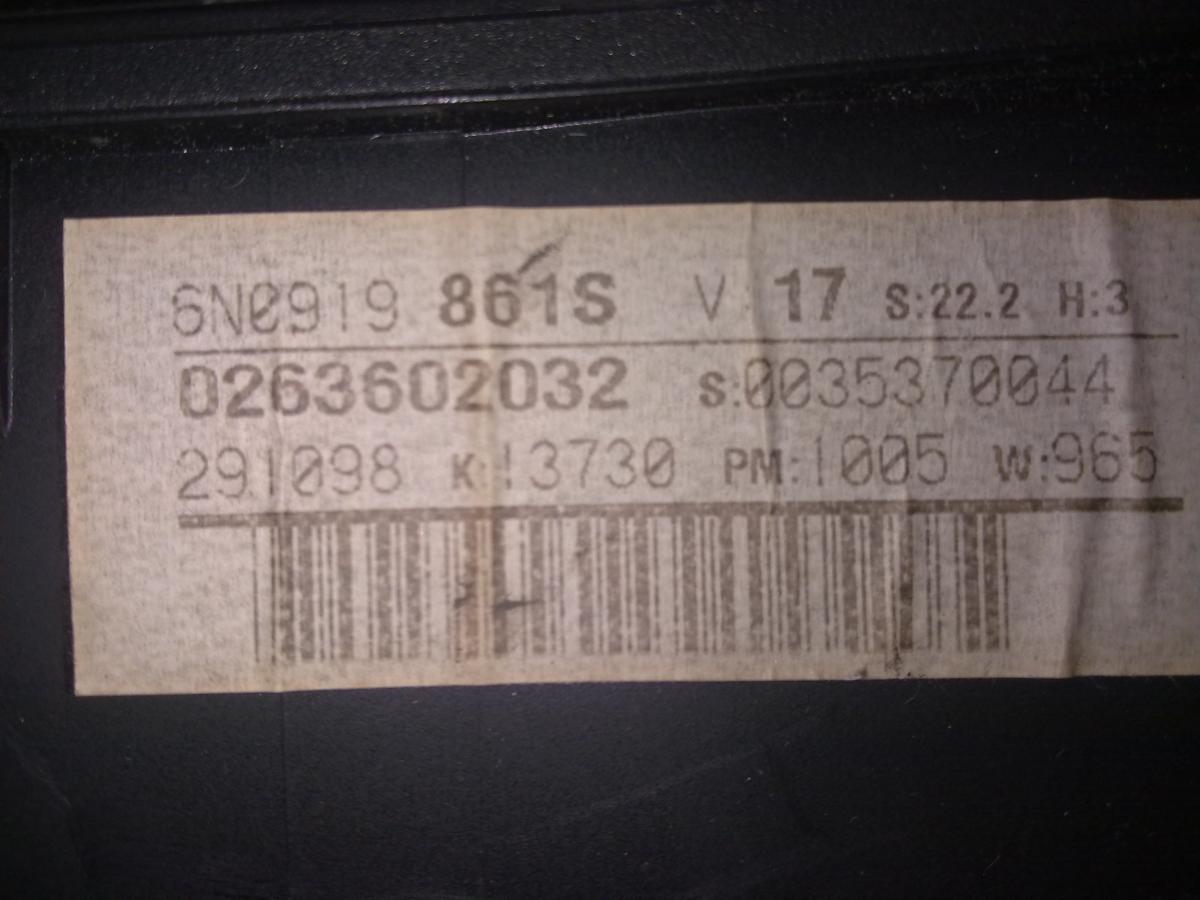

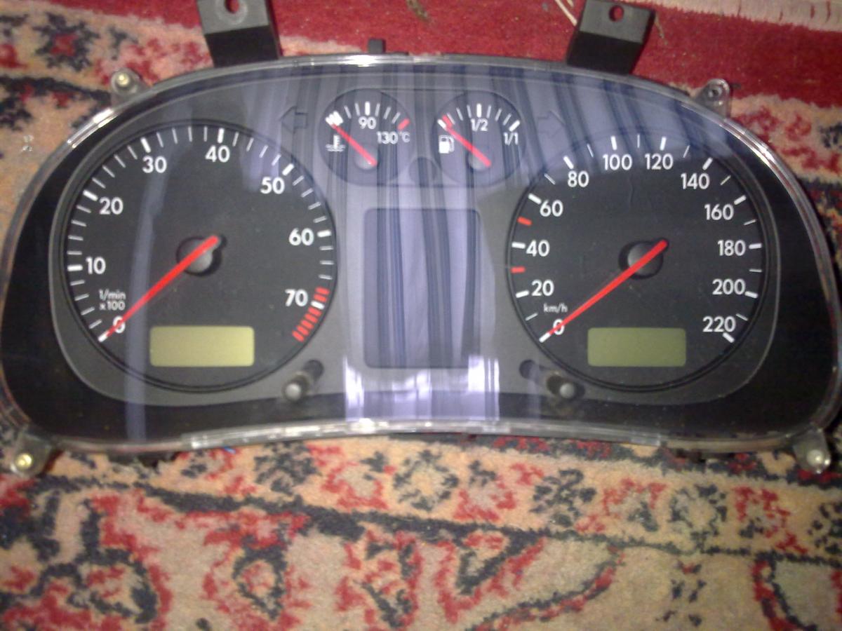

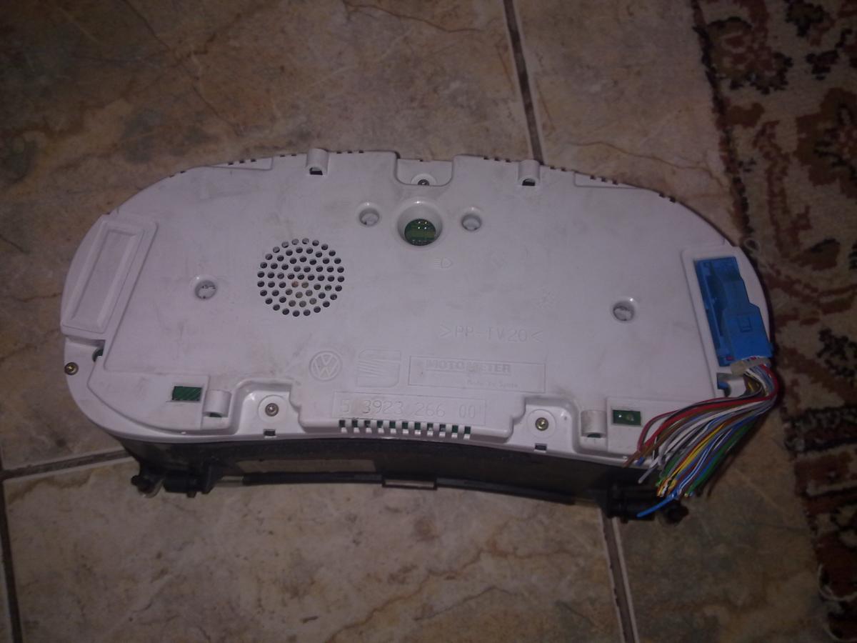

Am un polo 6n din 97 cu motor de 1,4 16v de 74kw. acesta are ceasuri de bord ca la golf 3, pe fond alb. De curand mi-am facut rost de la cineva de niste ceasuri de pe un polo 6n din 99 numai ca acesta avea motor de 1,6 16v. astea sunt exact ca la golf 4... cu limbile rosii si scrisu albastru. am si mufa de la ele. problema e ca nu stiu daca se potrivesc. si imi mai trebuie rama din fata ceasurilor pt astea care vreau sa le pun, daca are cineva...
