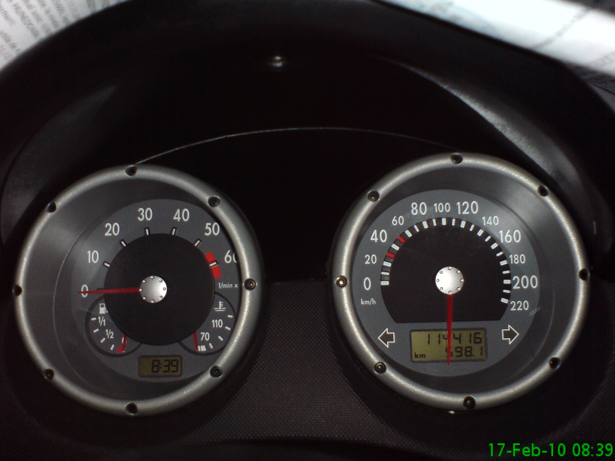

Am si eu o problema cu ceasul de chilometraj.Acum e oprit la 50km/ora cu masina stationata.Cand pornesc de pe loc inregistreaza normal ca si cand 50km/ora ar fi zero.Daca merg cu 30km/ora indica 80km/ora si tot asa.Problema e caci cu timpul de la 50km ora tot creste si de cateva ori deja s-a dat peste cap,si tot asa.Intrebarea este:se pot schimba ceasurile,sau mai trebuie si altceva ca de ex imobilizator motor sau alte cele.Cu ceva timp inainte asa era la zero ca in imagine si cu timpul crestepost-62227-0-42760400-1313008856_thumb.j
post-62227-0-55366100-1313009079_thumb.j

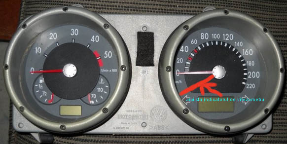

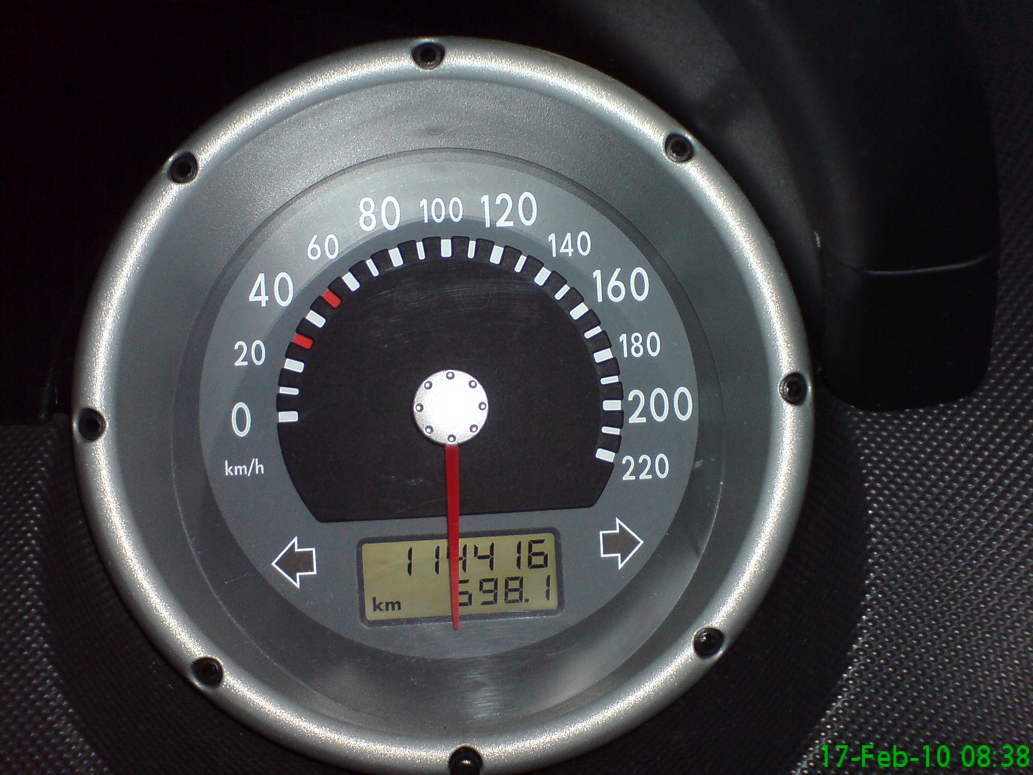

Am o problema cu polo-ul meu motor 1.0 AUC,mai exact cu vitezometrul,de cand am luat masina imi indica cu vreo 15 km mai putin,acul de la kilometraj nu sta normal la zero , cand am luat masiana nu am stiut, acuma am studiat si am vazut ca trebuie sa fie la zero,mentionez ca acul nu oscileaza indica in timpul mersul,doar imi arata mai putin cu 12-15 km, cum as putea sa rezolv probelama,exista ceva reglaz, sau ce ar putea fi.
Am pus si o poza sa se vada
post-96873-0-29259000-1329997878_thumb.j
