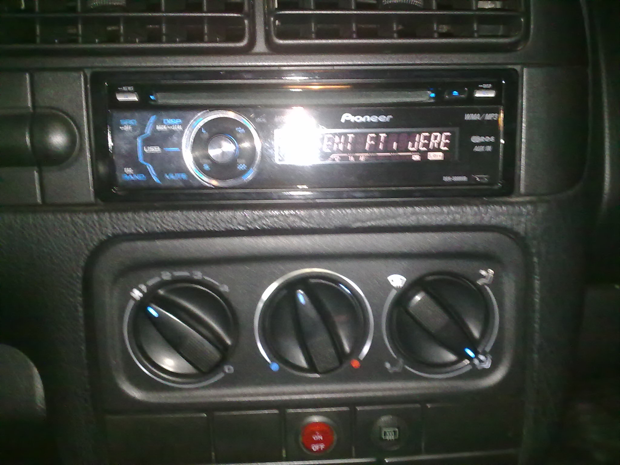

r.alex , eu am un cd-player de la pioneer 'deh5000ub', poti sa ii combini cum vrei tu culorile are 10 pentru butoane si 10 culori pentru display
il am de 2 ani nu am avut nici cea mai mica problema cu el,e model 2008 dar am vazut ca se mai gaseste inca la cateva magazine :)
singurul buton care iese in relief este butonul de volum
post-39116-0-61442300-1302372393_thumb.j
Modificat de ghitza86
Pioneer-ul mi se pare ok.
ghitza86 ,cand ai timp trage-i si tu o poza cu el pus te rog.
Asa din poze e dragut,dar nu-mi dau seama exact cum ar veni.

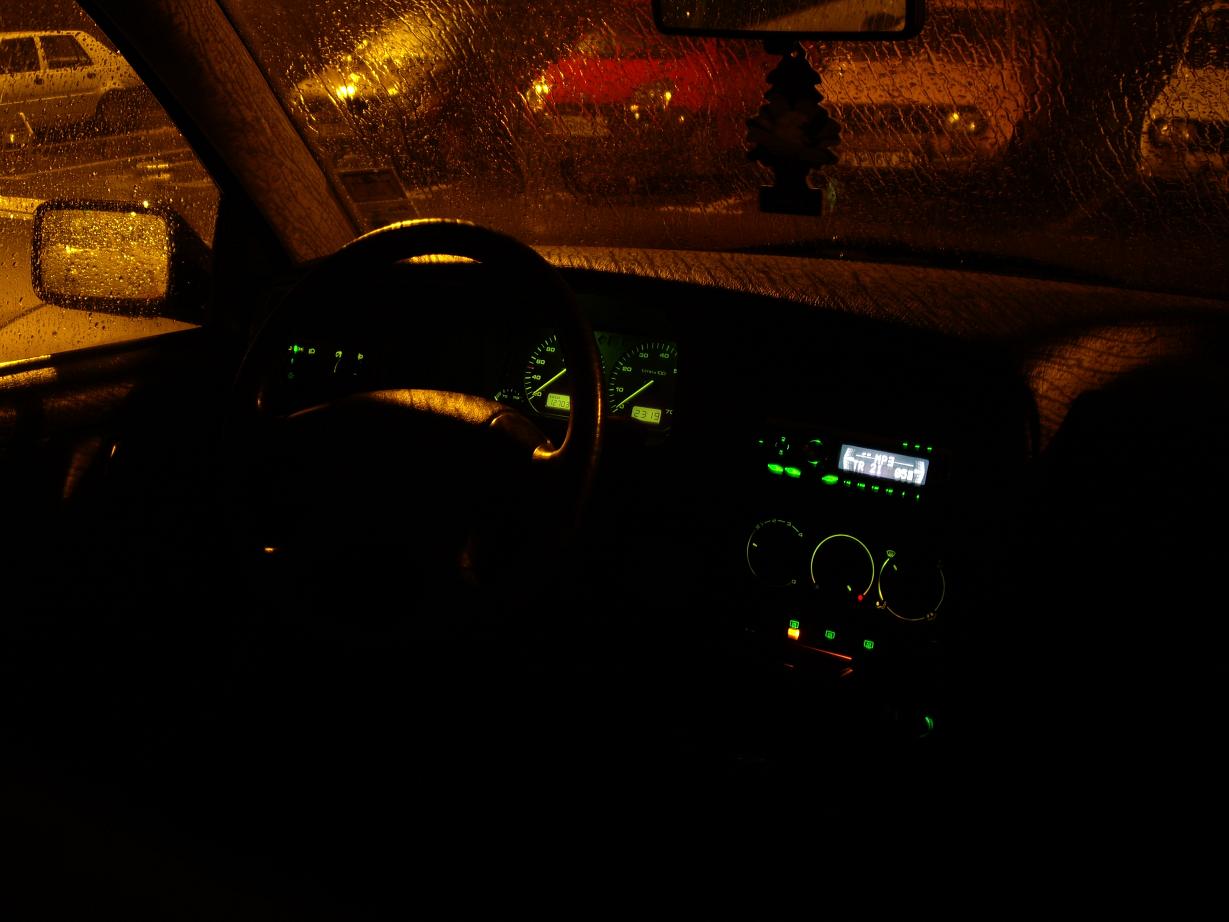

R.alex vreau sa te felicit pentru aceasta dorinta a ta. Esti unul dintre putinii care mai au gust atunci cand isi "doteaza/modifica" masina. La fel eram si eu. Am cautat de am inebunit un player care sa fie verde in ton cu bordul. Am gasit mai greu dar am gasit si rezultatul este mai mult decat multumitor. Discret,placut si calitate a sunetului buna. LG LAC 5705 R. Il am de 2 ani si merge fara nici cea mai mica problema. Mai e si tip flip down si are si telecomanda pentru pretentiosi.
Uite niste poze. Succes !
