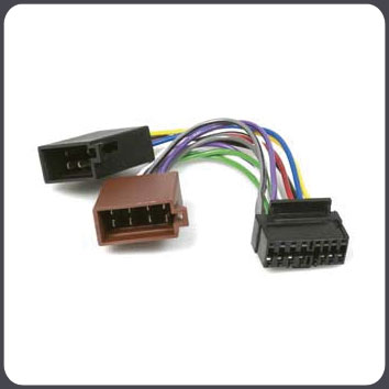

cine ma poate ajuta cu un conector iso pt un mp3 player auto jvc.....l-am cumparat fara acel conector si nu reusesc sa gasesc decit in exterior
asta e conectorul
