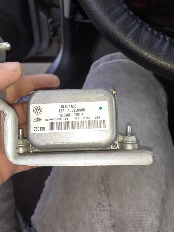

Am si eu o eroare de ceva timp la masina, cu urmatoarele simptome: in mers mi se blocheaza o roata ca si cum masina ar derapa si incearca sa se redreseze urmat de aprinderea in bord a martorului esp. Dupa urmatoarea pornire martorul este stins si dezactiva sau activa esp de fiecare data.
Eroarea este:
00493 - esp senzor unit ( g419)
           014 - defective - intermittent
Senzorul ce trebuie schimbar este acesta din imagine aflat sub volan, sau mai este si alt senzor aflat in alta parte?
