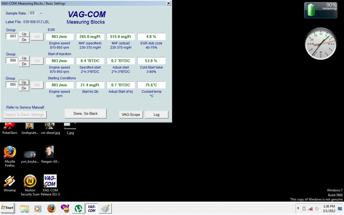

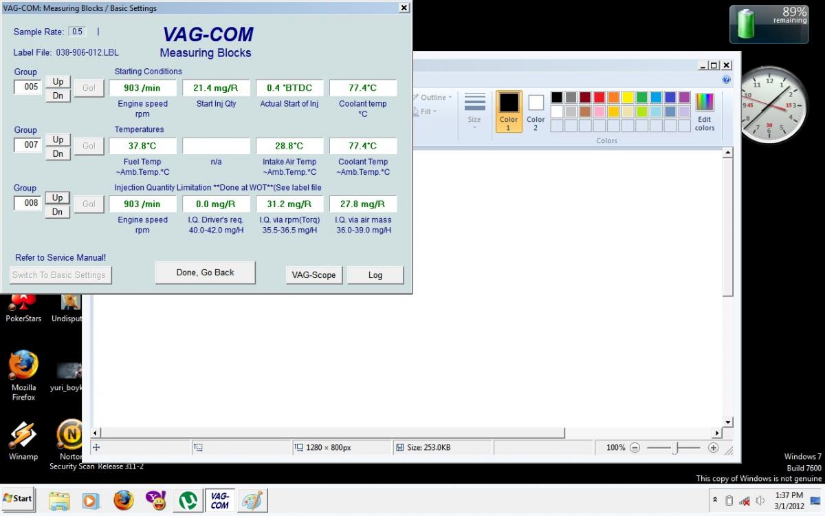

Am revenit cu logul in mers +niste printscreen`uri daca cei care se pricep imi pot spune ca valorile sunt ok.
Turbina face limpmode, dar acum 1 luna a fost curatat si pana acum 1 saptamana nu mi-a facut asa.

Dan - face suprapresiune - a umblat si la reglajul actuatorului ?
Asta nu stiu.Nu am putut sta langa mecanic sa vad ce face.Mecanicul a spus ca face presiune si ca ii gata turbina, nu l-am crezut deoarece acum 1 luna nu era gata, si acum ii gata?Problema poate fi si din reglajul actuatorului?ma poti ajuta sa-mi spui cum sa il reglez? mai bine il fac eu decat sa merg la alt "meserias".mersi
Si in legatura cu TDI Timing este in regula avansul?din ce am mai citit , se spunea ca trebuie sa fie deasupra diagonalei albastre.
Si daca sunt corecte valorile pt debitmetru..?Cer prea multe deodata?
Modificat de dan3zu91
Avansul nu e bun, dar nici iesit din parametri. Tu verifica furtunele de vacuum si actuatorul turbinei. Valva n75 lucreaza la maxim sa reduca presiunea dar nu are cu ce.
