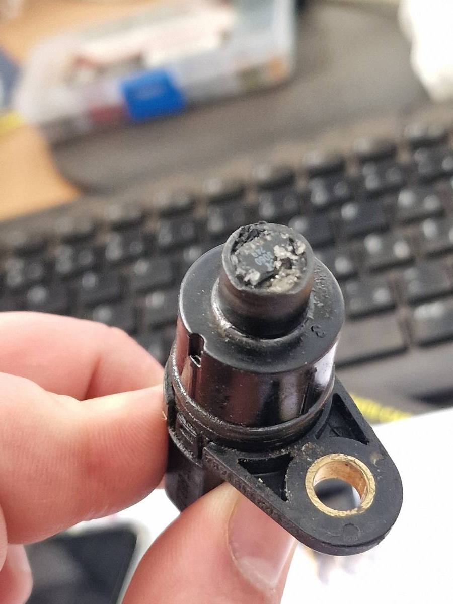

Cu riscul de a ma injura lumea pe aici revin si eu cu aceeasi problema, aceleasi simptome (nu arata viteza,nu inregistreaza km, acul de la combustibil se ridica si coboara cativa mm constant) doar ca eu am gasit senzorul in cutie retezat (atasat poza).
L-am schimbat, am dat cu spatele sa ies din service si acul se ridicasera. Am inchis garajul si am fugit, cu zambetul pe buze, insa degeaba ca nu mai indica in fata nimic.
Evident ca nici cu spatele nu a mai mers. La fel, totul dupa ce am schimbat ambreiajul.... pe tester nu da nicio eroare. Un alt simptom ar fi ca sta turata.. undeva la 900rpm. Vizual cablul nu pare sa fie intrerupt
