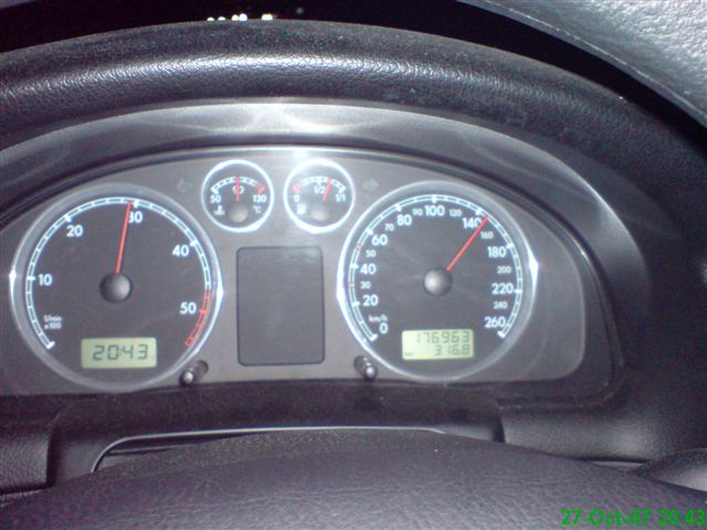

un coleg spunea ca la motorul lui, Leon 2.0L TDI 140 CP, in viteza a 6-a, la 150km/h are 3000rpm.
motorul meu e 1.9 TDI 131CP. cutia de viteze e in 5 trepte, deci in treapta a 5-a la 150 km/h am 2800 rpm. la 3000 rpm am deja 160km/h.
Din ce cauza acesta diferenta?
Dupa cum vedeti, motorul meu e putin mai mic, putere mai mica si cutia in 5 trepte, si totusi rotatiile sunt mai putin. Din cate am inteles, si altii cu motoare de 2L pe passat au tot cam aceeasi turatie in a 6-a la 150km/h.

"Fenomenul" este diferenta de raport de transmitere al ultimei trepte.
Se pare ca 2.0TDi de pe Leon are treapta a6-a mai scurta decat treapta a 5-a de la passatul tau.

O treapta mai lunga este mai "confort", o treapta mai scurta este mai "sport". Altfel spus, Leon-ul e mai spre sport, A4 e mai spre cruiser.

nu conteaza 5 sau 6 trepte la motoare de puteri similare, rapoartele finale or sa fie f asemanatoare, sa nu credeti ca o cutie in 6 trepte e exact ca o cutie in 5 plus inca o treapta.
masina din semnatura Vw Passat 130 de cai 6 trepte (AVF) , la aprox 3100 de ture am 160 km/h .
testat pe drum drept , nu in panta !
Modificat de THE ROCK
nu are nicio importanta daca a fost in panta, pe drum drept sau in rampa, turatia si viteza cresc mereu direct proportional, indiferent de conditiile de drum sau de incarcare.
si da, cutiile cu 6 trepte nu au "o viteza in plus", ci toate rapoartele sunt mai scurte, sa zic asa treapta a 6-a ar fi echivalentul treptei a 5-a + un pic la o cutie cu 5 viteze.
logic, a 5-a de la o cutie cu 6 viteze este cam 4 si jumatate de la una cu 5 trepte.
