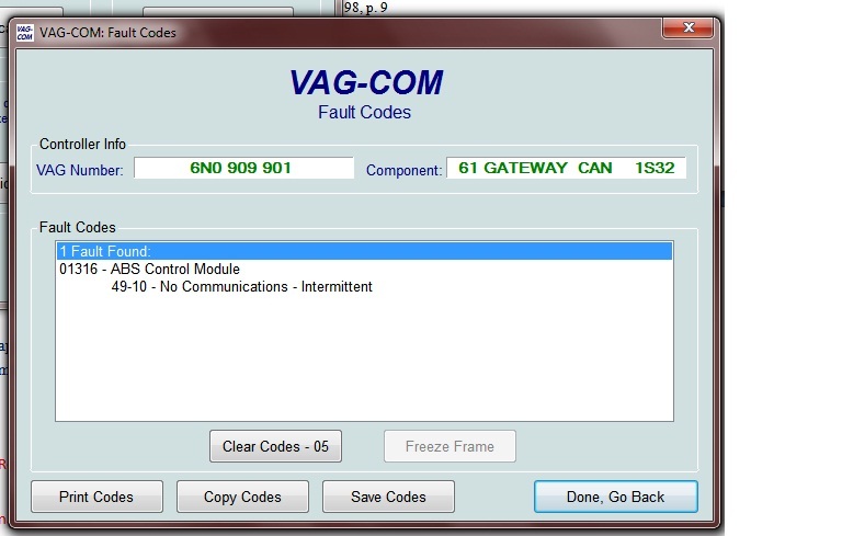

eu de vreo cateva zile am 3 martori aprinsi in bord: ABS, ESP si frana de mana (alterneaza).
Am rulat cu VAG-COM si mi-a returnat o eroare pe care o atasez.
Am fost la service si se pare ca pompa de ABS este defecta. ;).
Cica nu comunica cu computer-ul.
Sper sa nu fie defecta total pompa de ABS. Din auzite ar costa "doar" 3500 ron.
Ce ma intriga este cauza care a dus la defectarea acestei pompe, pe care sincer nu o gasesc.
Verifica intai mufele, sa nu fie vreuna cu contact imperfect. Nu trece direct la schimbarea unitatii de ABS. Nu exista pompa de ABS, oricum.
