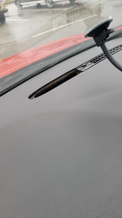

salut,unde pot gasi si eu grila de la dezaburirea parbrizului ca cea de pe masina era rupta si o parte din ea a ajuns in sistemul de ventilatie
si cum pot scoate jumatatea cazut din sistem ca cine stie ce strica pe acolo

am si eu in schimb tot la un golf aceeasi problema cu grila centrala ca si "eftimie cristian" post 35
si anume o bucata din acea grila a cazut in sistemul de aerisire. problema e ca in timp s-a deplasat pe acolo prin interior si acum nu mai pot comuta fluxul de aer de la picioare/fata la fata.
in concluzie, stie cineva cum pot ajunge la acel circuit de aerisire fara sa demontez tot bordul?
