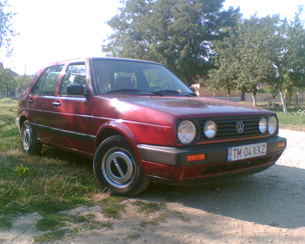

Asta e masinuta mea, e buna zic eu daca nu ar fi roata ,as dormi si eu linistit.

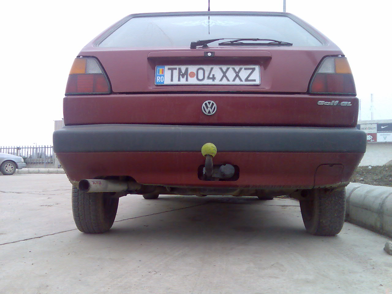

crys22, eu pana la urma daca pun cap la cap tot ce spui tu acolo nu are prea mult sens. Daca rotile sunt asa de "strambe" incat sa observi cu ochiul liber, IMPOSIBIL sa nu uzeze cauciucul neuniform. Nu vibreaza la viteza mai mare? Fa-mi tu mie placerea si fa o poza atunci cand una e stramba doar si apoi cand ambele sunt strambe. Pune-o pe forum si mai discutam atunci, ca incep sa cred ca e iluzie optica despre ce vorbesti..Poate esti cu portbagajul incarcat/gol. Ti-am zis, nu prea are sens....

Gata oameni buni ce sariti asa cu gura am inteles aluzia mersi oricum :lol: :salut: :lol: :D :P Pozele astea le am momentan cu spatele sper ca se observa,...... ms ptr raspunsuri si nu fiti egoisti..

Ok, din poza rezulta in mod evident ca masina sta STRAMB inclinata spre dreapta. Din ce motive...o sa ne spui tu... Ambele roti is OK dupa parerea mea. Stau FIX LA FEL!!! Cracanat usor :icon_thumright: Dar asta e ok. Intoarce masina si fa o poza FIX in aceeasi pozitie in acelasi loc, doar invers. NU ai nimic la punte.

S-ar putea sa ai un arc rupt sau oala pe care se sprijina arcul (cea de pe amortizor). Eu am avut ambele, si masina statea la fel intr-o parte. Cel mai sigur verifici demontand arcul.
Nu sta intr-o parte e cracanata....

din ce vad eu in poze ar trebui sa iti uzeze cauciucurile pe interior, cum au zis si ceilalti, se pare ca puntea e stramba, schimba puntea ,si daca ai frane pe tambur, ai ocazia sa iti pui punte cu discuri, mult mai eficienta frana :ceuameni:
e normala pozitia rotilor
crezi ca e normal sa stea asa rotile....?
