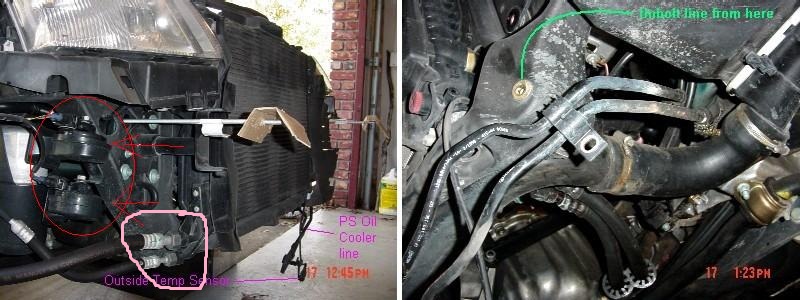

Am si eu o problema la un passat b5 din 2000 am gasit lichid verde sub cele 2 conducte de clima incercuite cu roz si clima functioneaza bine raceste dar ma gandesc sa nu fie o problema sa se strice ceva.

de stricat nu strica, doar ca pierde freon pe acolo.....
Astazi am curatat pe acolo si pe seara m-am uitat si am vazut lichid verde dar putin sub prima conducta cea de deasupra fiind curata deci e posibil sa fie de la prima conducta ca mi-a spus cineva ca poate sa fie de la rezervorul de freon care este in alta parte si nu vad cum sa ajunga pana sub conducte lichidul.mersi
Daca ma duc la cineva poate sa recupereze freonul ca sa nu il mai pierd si sa rezolv problema?
Sigur - sunt aparate de incarcare, care recupereaza freonul din instalatie. E posibil sa fie nevoie doar de inlocuirea oring-ului,
Buna, acele "capete de furtunase" (Conducte) se pot suda, noi sunt foarte scumpe, decat sa il tot incarci sau verifici de N ori mai bine da la un sudor 20 lei si ti le sudeaza si nu mai ai treaba. Faza ii ca este greu de depistat, si eu la o masina m-am amagit cu schimbarea O-ring-ului si etc, pana si compresorul il banuiam.
Have a good time
Nu e recomandat sa le sudezi.
1. Cand o sa trebuiasca sa schimbi un furtun, trebuie iar sudat
2. Strici si condensorul....
