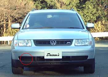

Salut tuturor,
Un amic, tot cu B5, a descoperit o baltoaca cu un lichid verde, cam uleios, in partea din dreapta fata a masinii..Uitandu-se sub grila de sub far, unde la B5.5 ar fi proiectorul sa zicem, a descoperit o piesa, un soi de cilindru metalic negru, mai aplatizat, situat in zona incercuita din poza, in care intra o mufa. Piesa era umeda, desi masina statuse in garaj de vreo 4 zile, si avea pe margini acel lichid din plin. Stiti cumva ce ar fi ?

Din cate imi dau eu seama din poza ta, daca aia e masina, are volanul pe dreapta, oglinda mai mare e pe dreapta (sau pe stanga cum te uiti la poza), nu sunt 100% sigur dar cred ca e la directie. Lichidul la directie e verde. Sa se uite la nivelul de la lichidul de la directie. Sau daca antigelul e verde ...............dar nu cred.
Singurul lichid verde la passat cunoscut de mine e cel de directie. Antigel nu cred sa fie. Verifica nivelul lichidului de directie.
Volanul e pe stanga.. poza e doar de exemplificare. Si-a verificat lichidul de servo, tocmai in ideea ca ar fi cam singurul lichid verde si pare totul ok. Ar putea fi ceva legat de servo chiar as de in fata montat ? Totusi, cilindrul respectiv (mai degraba p placinta) e chiar in spatele grilei - sa aiba legatura cu A/C ? Are Climatronic.. Eu m-am tot uitat in ETKA si in ELSA incercand sa identific piesa da' singura chestie oarecum apropiata ca design a fost "hydro-mounting", probabil un tampon hidraulic - ar putea fi asa ceva in partea frontala, vizibil ? Antigelul e rosu, G12 parca..

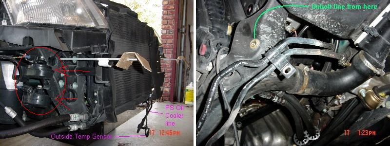

Sal!
Multe service-uri care umplu instalatiile de freon baga si o substanta verde, am impresia ca este si fosforescenta in instalatia de clima pentru a vedea mai tarziu daca exista vreo scurgere undeva. Si mie mi-au bagat asa ceva.
Bravo 4EST ! Multumesc pentru poza ! Am marcat cu rosu - nu imi dau seama daca e cea de sus sau cea de jos, insa.. Cred ca e cea de sus.
Modificat de @llex
ori eu sunt nebun ori alea imi seamana a ...claxoane?!!
in orice caz,tocmai voiam sa zic si eu ca uleiul instalatiei de are conditionat este verde.
dar e foaaarte putin, juma de paharel cu totul.
Intr-adevar, goarnele de claxon sunt.. gurile lor par a fi indreptate spre habitaclu.
Sa fi plesnit vreunul din cele 2 furtune si sa fi aruncat pe ele ? Dar lichid verde ? Sa vina din alta parte ?
