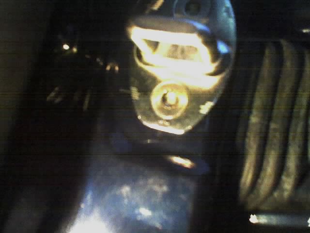

ia ziceti-mi si mie, daca scot complet un surub din asta afara, piulita din interior ramane la locul ei?
mai pot sa il pun la loc dupa aia?
In mod normal ar trebui sa aiba un mic suport care sa tina piulita acolo, doar sa-i permita sa se miste liber, s-o poti regla. Dar, de curios, de ce vrei sa scoti afara surubul? Te legi la cap daca nu te doare... Oricum, nu te ajuta cu nimic.
mi-a scapat putin cheia din el, si l-AM CAM avariat!
si sunt ofticat de moarte pe tema asta!
plus ca usa tot nu sta bine,da sa rezolv cu surubu si dupa aia va mai zic ce si cum!ridici de o parte, se lasa din alta!o fac sa se inchida usor, sta in afara!
o fac sa stea inauntru, tre sa o trantesti sa o ia dracii!si uite asa, mi-a scapat putin cheia din surubu cu pricina si as vrea sa il schimb, ca nu indraznesc sa il mai ating instarea in care e fara sa am unu nou!

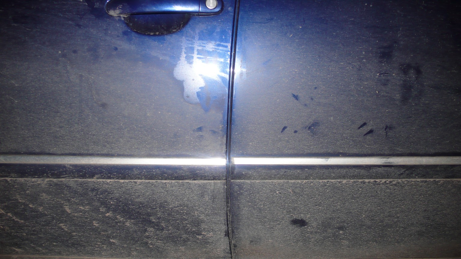

iata pozele si ce am facut!
la momentul asta usa arata si se inchide cel mai decent dintre toate incercarile facute pana acum!

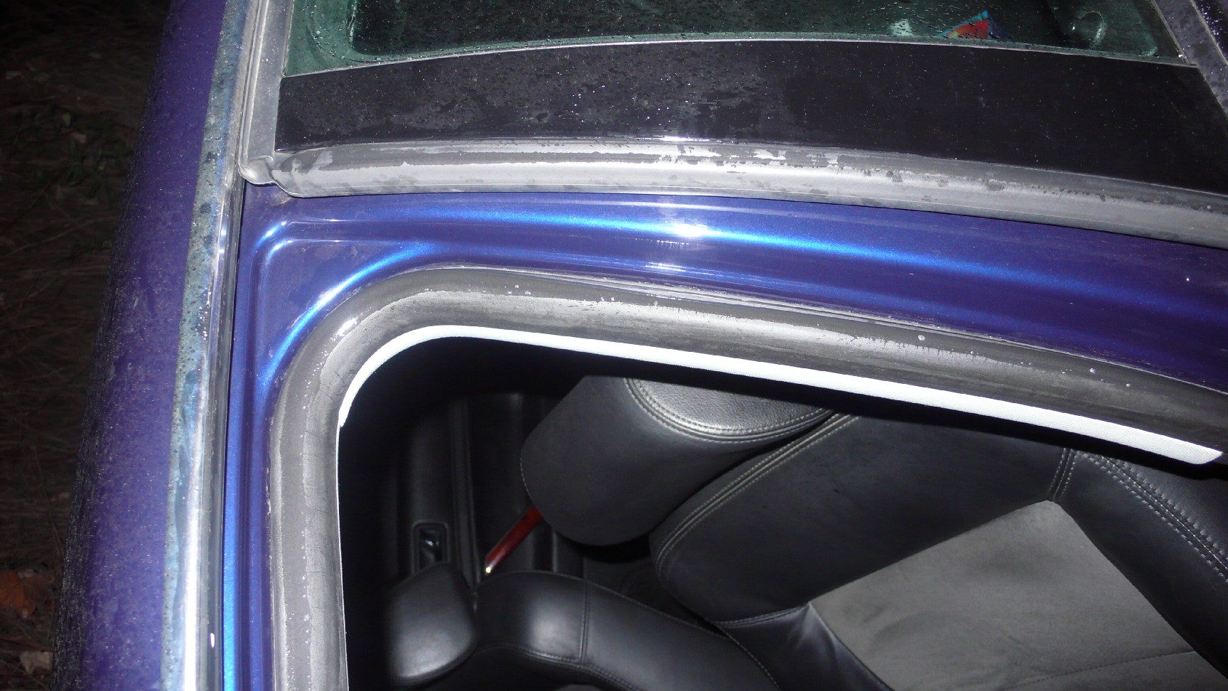

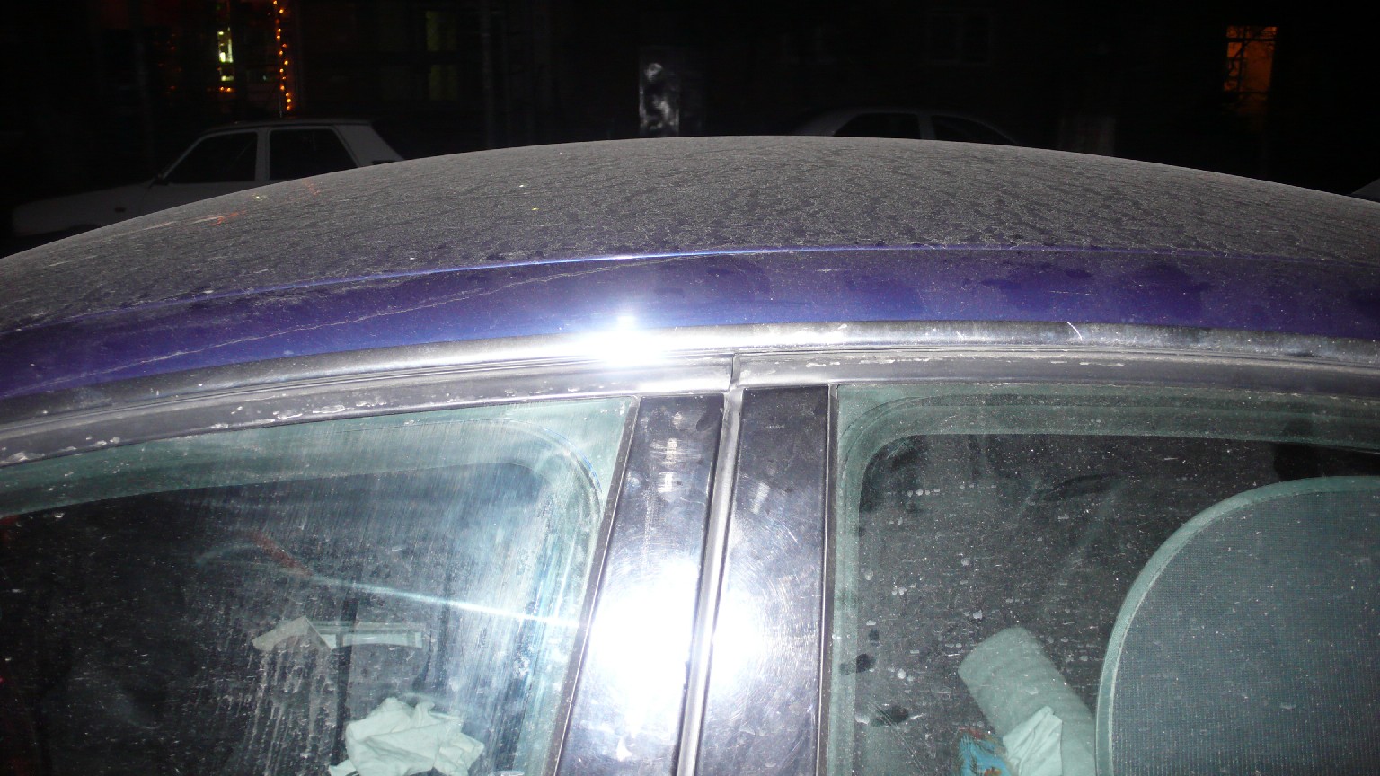

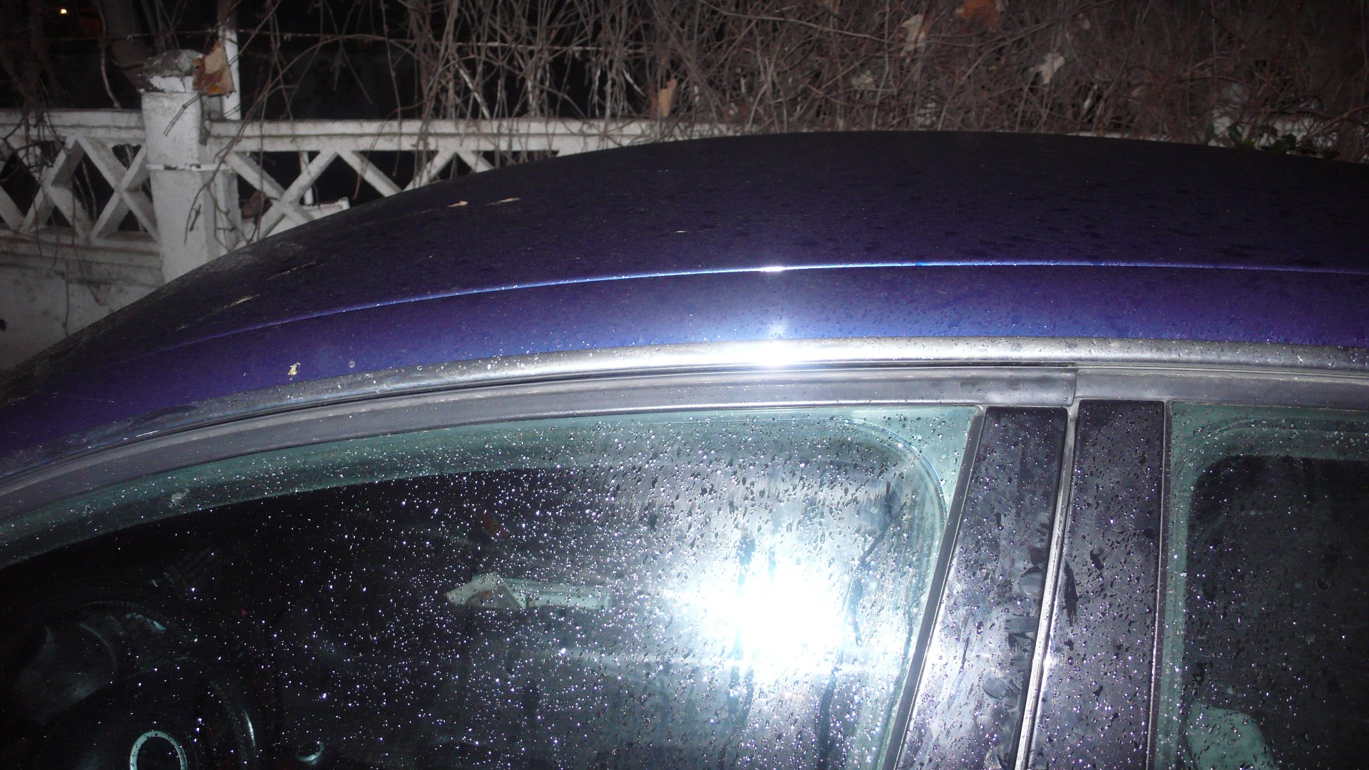

-usa statea putin cazuta, aspect ne-reglabil din suruburile care se prin pe usa.se vede in poza ca e mai coborata in spate decat e in fata si chederul de la marginea de sus a usii se distanteaza de caroserie inspre partea posterioara a usii.asta este aspectul imbunatatit, caci pt corectarea lui am introdus cate o saiba intre usa si balama la fiecare din cele doua suruburi ale balamalei de jos.destul de greu dar am reusit.insa tot nu e bine?ce-i mai fac, ca nu prea vad?daca mai ridic "clanta" sau cum ii zice aleia de sta pe stalp, usa va incepe sa trebuiasca trantita pt inchidere si nici asta nu vreau!
alta treaba:cum identific de unde apare zgomotul:chederul de pe masina sau pe la geam??
am stropit cu un "fas" de geamuri marginea usii si am inchis-o!chederul de pe masina s-a udat destul de uniform!ASTA IMI CERTIFICA ca inchiderea la acel nivel este etansa??am o poza si cu conturul ud al chederului!
va astept cu pareri!
Modificat de doctorul

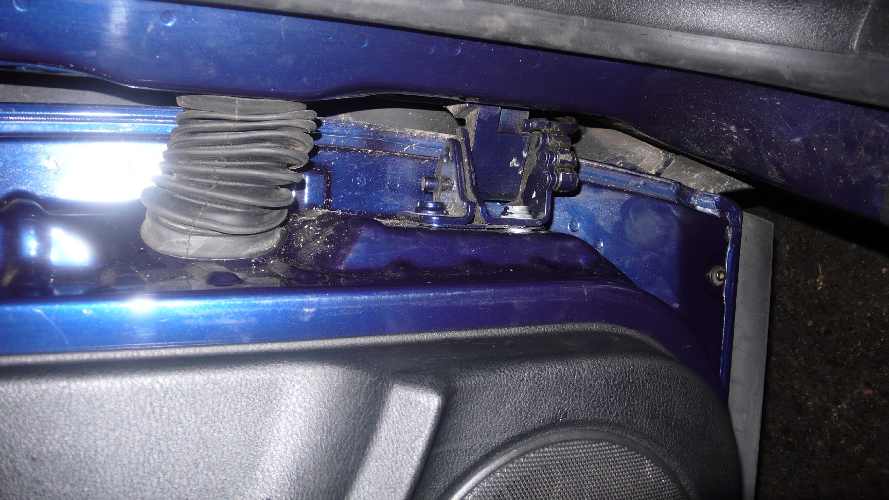

inca 2 poze, inclusiv "proba chederului"....si ultima, cu saiba de la balama...recunosc ca nu e fantastica ideea, da trebuia saltata usa putin, si decat sa dau bordu jos pt a modifica prinderea balamalelor pe masina....
poza 2:luftul se mareste spre partea inferioara a usii!

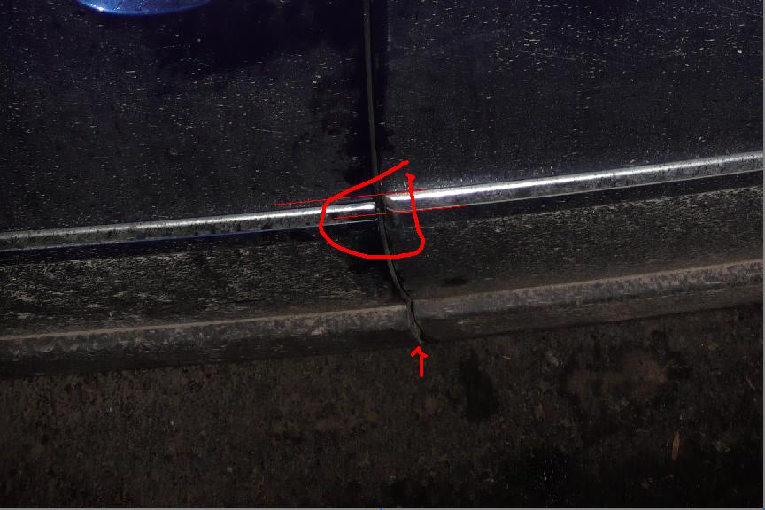

In primul rand usa aia este INCHISA? Adica luftul este f. mare la bandoul inferior si bandoul cromat este complet nealiniat.
Du-te la service-ul unde ai facut usa sa ti-o puna calumea si nu mai umbla tu la ea, ca astfel consumi timp si nervi absolut degeaba. Du-te sa ti-o alinieze (aspectul macar sa fie perfect) si incearca cat de cat si sa nu fie greierasi etc.
Nu vreau sa te superi, dar masina reparata niciodata nu mai e ca noua. Sfat sincer : da muzica mai tare. Fii fericit c-a iesit f. bine operatiunea de vopsire :vaidecapulmeu:
Ti-as recomanda sa nu mai bagi saibe acolo (riscand sa zgarii vopseaua) si sa afecteze in mod negativ mecanismul de incredere (care este un element de siguranta al masinii, in caz de accidente s-ar putea sa reactioneze in mod neasteptat.) Nu vreau sa te sperii, vreau doar sa fiu sigur ca intelegi riscurile.
LE: Discutand cu CataH, care e si el in tema (sti despre cine e vorba) a rezultat urmatoarea poza 2, care prezinta o posibilitate de deformare a acelui mecanism de tensionare care pe termen lung ar putea crea joc datorita fortelor inegal transmise.

-saiba:-daca ai inteles unde e,atunci sigur iti dai seama ca zgariatul vopselei nu este o probleme.e fix vopseaua de pe bucata de usa care e acoperita de balama si viceversa.ce conteaza?
-in caz de accident imi exprim convingerea ca daca balamalele sunt bine stranse(si sunt!cel puttin mai bine decat la plecarea mea din service) atunci prezenta/absenta unei saibe grover nu va face diferenta!
-cu deformarea: nu este imposibil, dar mi se pare extrem de improbabil!ai scapat vreodata usa peste cap?ei bine, nu se da peste cap!
fieratania aia de acolo este suficient de tare cat mai degraba sa zdrobeasca saiba inainte sa se deformeze ea!nu cred ca marginea aia a balamalei preia suficienta forta cat sa produca modificarea din poza!si daca se mai lasa putin, mai strang surubu o jumate de tura si aia e!
ai calculat ce se intampla cu alinierea usii daca scot saiba?si cu bandoul cromat?
varianta care imi ramane este sa ridic "cuiul" de pe stal cat sa ridice si el usa la inchidere, dar forta care va fi necesara pt trantirea usii in aceasta situatie va fi una mai mult decat SUBSTANTIALA!
IN CONCLUZIE: apreciez la propriu toate sfaturile, inclusiv pe ala cu deformarea, observatia este foarte pertinenta, dar dati-mi si o solutie.usa asta asa a venit ea, si probabil ca voi pierde enorm la vanzarea masinii pentru nefericita clipa in care s-a petrecut un accident nenorocit, masina fiind parcata!!
si din suruburile la care s-a umblat nu vad cum poate fi facuta sa stea mai bine!saiba aia este un pas , singurul pe care il vad posibil, spre o pozitie cat de cat decenta, odata cu care vine o inchidere normala la usii!

Ai dreptate in toate punctele mentionate, dar toate problemele tale (care ti-au mancat ficatii :vaidecapulmeu:) pornesc de la usa care clar are o anumita deficienta in constructie (parerea mea).
Greselea initiala a fost mersul la un service asa departe (targoviste) pentru ca in eventualitatea unei probleme cu vopseua/exfolieri (eu am patit-o) si altele, acesul la service sa nu fie deloc facil. DAR acum nu se mai poate nimic si am inteles motivele care te-au impins in a merge la acel service (desi eu nu am procedat la fel. Tine minte ca eu mi-am schimbat ambele usi intr-un accident similar)
In locul tau m-as duce cand pot (in lunile urmatoare) la ei si sa le zic "baieti... scoateti-o ca cea din dreapta. Daca nu merge, luati-mi alta usa."

Cum am spus si in primul post, se pare ca am avut dreptate. Nu mi-am dat seama clar din pozele de pana acuma, dar in una din ultimele tale poze se vede clar. Usa aia nu e cum ar trebui sa fie una originala. Ai o distanta nu prea mare, dar totusi apreciabila la viteze mari intre partea de sus a usii si pavilion. Chestia cu reglatul trebuia facuta inainte de vopsire. Si atunci se mai putea ciocani in suprafata aia unde vine prinsa balamaua de sus, ca sa intre mai inauntru o jumate de mm (acuma poate intelegeti de ce nu las mecanicii de capul lor la masina mea ;) ), pe urma se lua jos si se vopsea. Sa stii ca poate fi o idee buna saiba aia pana la urma. La Dacie asta e metoda de reglaj (sa nu radeti), nu are suruburi de reglaj a departarii de caroserie, si atunci se bagau niste distantiere din tabla de 0,5-1 mm. In caz ca n-ai vazut cum arata, o sa-ti fac o schita cum e la Dacie, si cum ai putea face la Passat. Ar fi mai indicata o chestie dinasta, ca va si rigidiza contactul dintre usa si balama avand o suprafata de contact mai mare (spre deosebire de saiba). Distantierul asta il bagi la balamaua de jos. Grosimea tablei din care va fi facut, va determina ridicarea usii.

usa a fost reglata tot din balamale, dar a fost modificata putin pozitia lor!
zgomotele au disparut.nu mai exista suieraturi sau din astea.curentii normali de aer, la viteza, simetrici si pe dreapta si pe stanga.Nimic in plus!!!!:(:(:(
