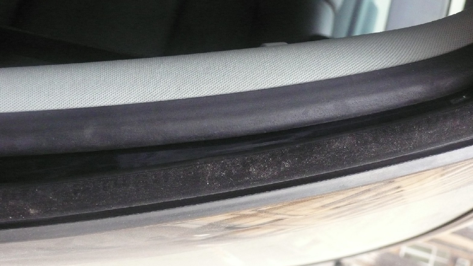

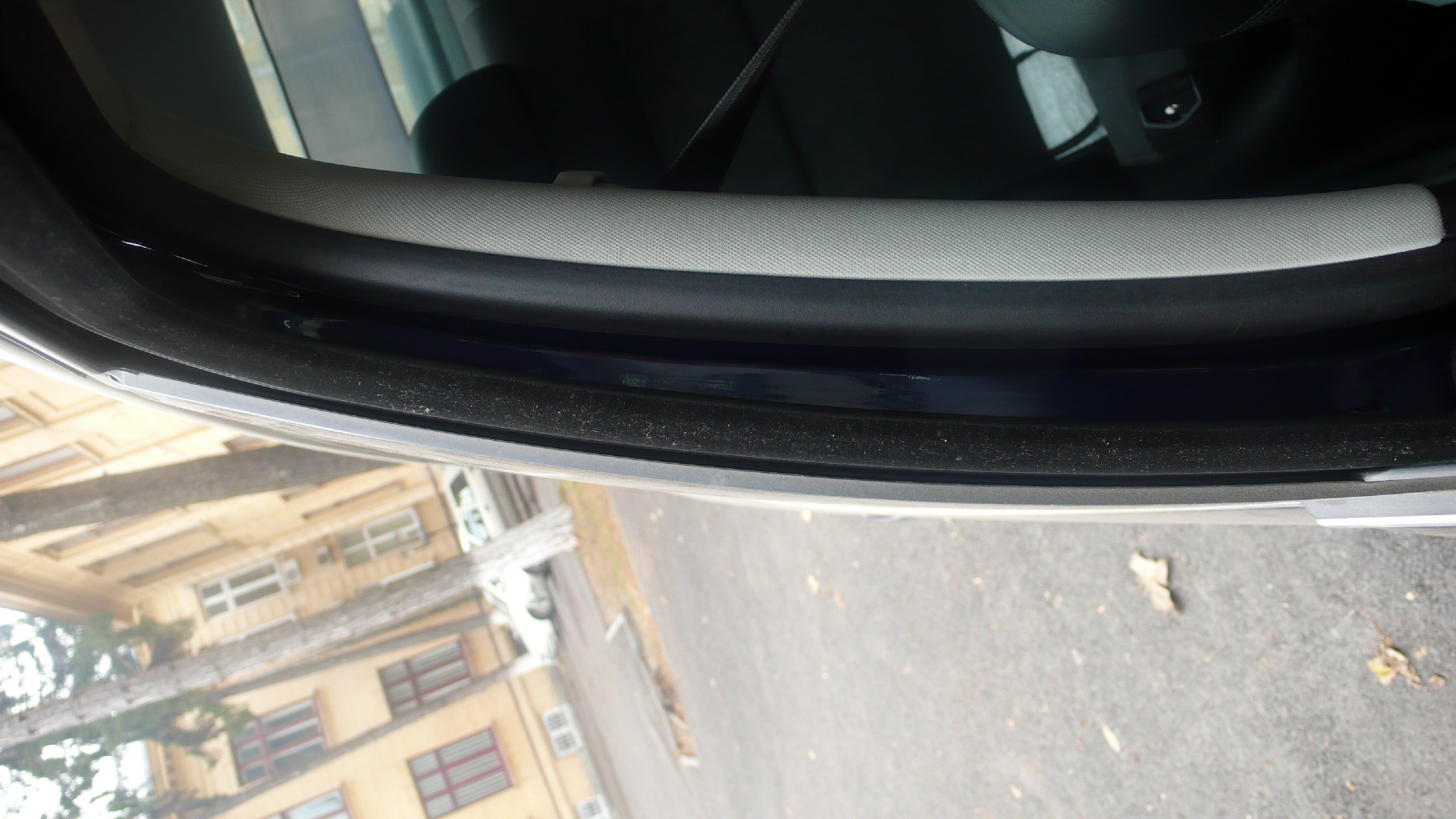

am mai facut niste poze, ca sa vedeti(cosmin, citesti, da?:angry: ) cam cum preseaza usa pe cheder.
una este de pe dreapta, cu usa intredeschisa(distanta uniforma)
si doua de pe stanga cu usa intredeschisa(distanta scade in sus, torsionarea bratului se simte) si cu usa inchisa.
pare sa preseze pe cheder al naibii de bine.
oare nu intra prin alta parte?

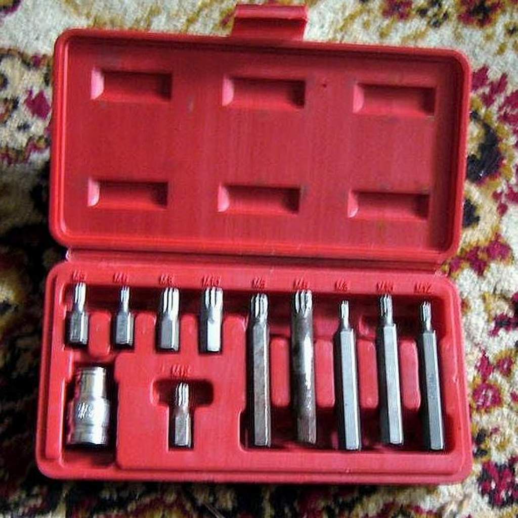

Iata si pozele cu chei:
Daca va puteti da seama, nici eu nu gasesc cheie care sa potriveasca la surubu de la usa... 40 ii putin prea mic si 45 ii putin prea mare. Ii drept ca am dat numa 15 lei pe cheie si nu 120 dar nu ma gandeam ca nu se potriveste. Stie cineva ce marime sa folosesc? Exista ceva marime intre 40 si 45?
cipos, fix ce a postat cosmin imi trebuie, ce marime nu stiu nici eu.

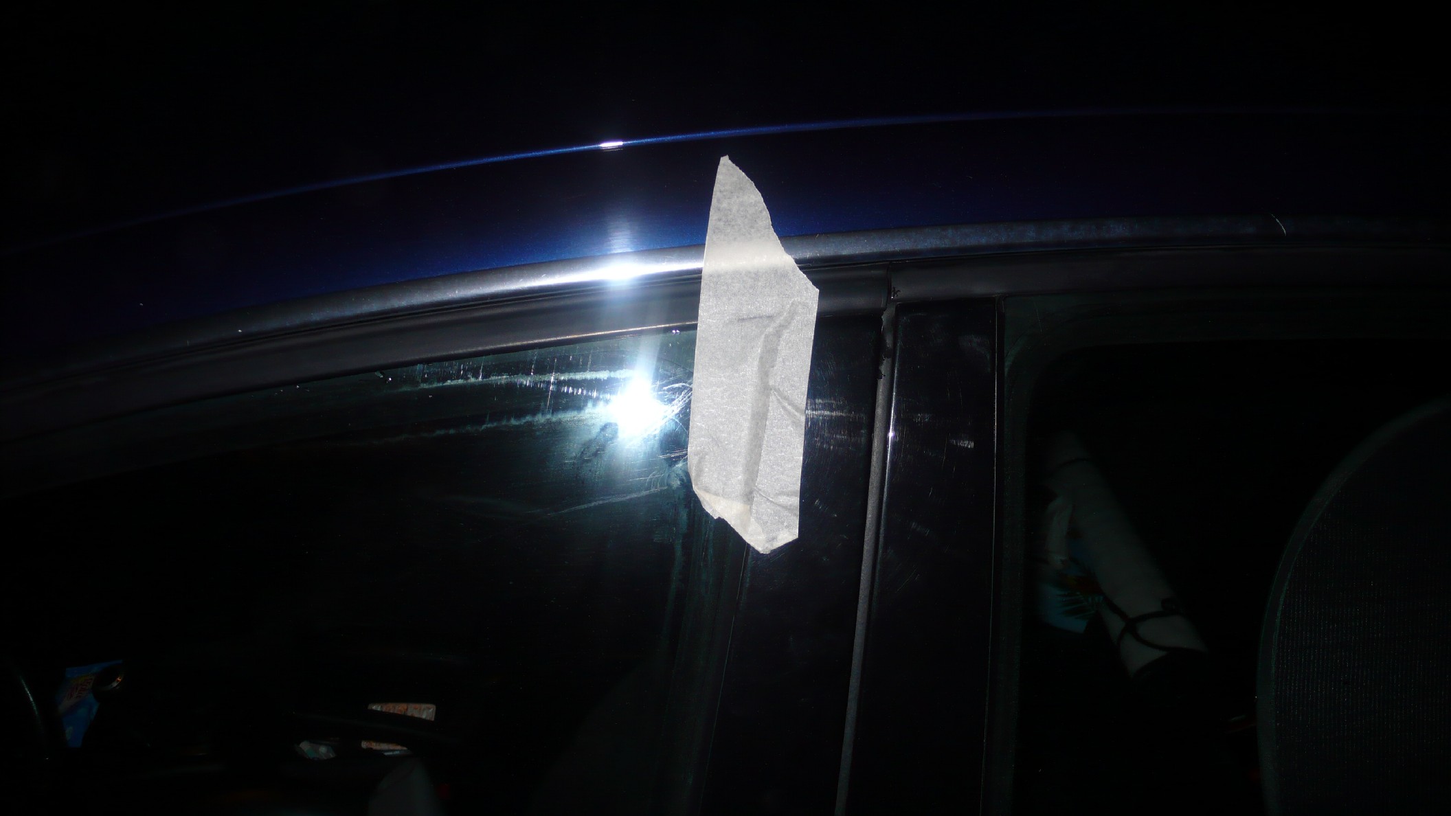

AM LOCALIZAT PROBLEMA!!!
dupa 20-30 de incercari, dupa multa rabdare, si o iesire pe autostrada, in oras fiind imposibil , am reusit sa localizez problema!
ea era localizata fix ca in poza pe care o pun, si s-a solutionat ca in poza.
dupa care am deschis geamul si am repozitionat chederul acestuia(mai facusem asta!!??!!, fara rezultat), si rezultatul a fost simtitor.
un usor zgomot continua sa persiste(peste 100-110kmh), dar cred ca este doar curentul de afara, ca deja la vitezele alea, mai ales daca e si putin vant,se poate auzi un zgomot de afara, cred ca exista si pe partea cealalta!
pun poza, si astept sa ma sfatuiti daca sa schimb respoectivul cheder si daca trebuie data jos pt el fata de usa!
( iata ce inseamna o premiza gresita, a mea evident;am fortat usa, am frecat balamalele-bine, asta a fost un lucru bun, oricum le lasasera aia nestranse; dar simptomele au fost inselatoare, si chederul usii parea cauza problemelor.ele erau de fapt la gem, dar la izolarea cu scotch din interior continuau sa persiste.nu va mai spun cum a trebuit sa o iau din aproape in aproape, si pe orizontala si pe verticala pt a ajunge fix in coltul buclucas).

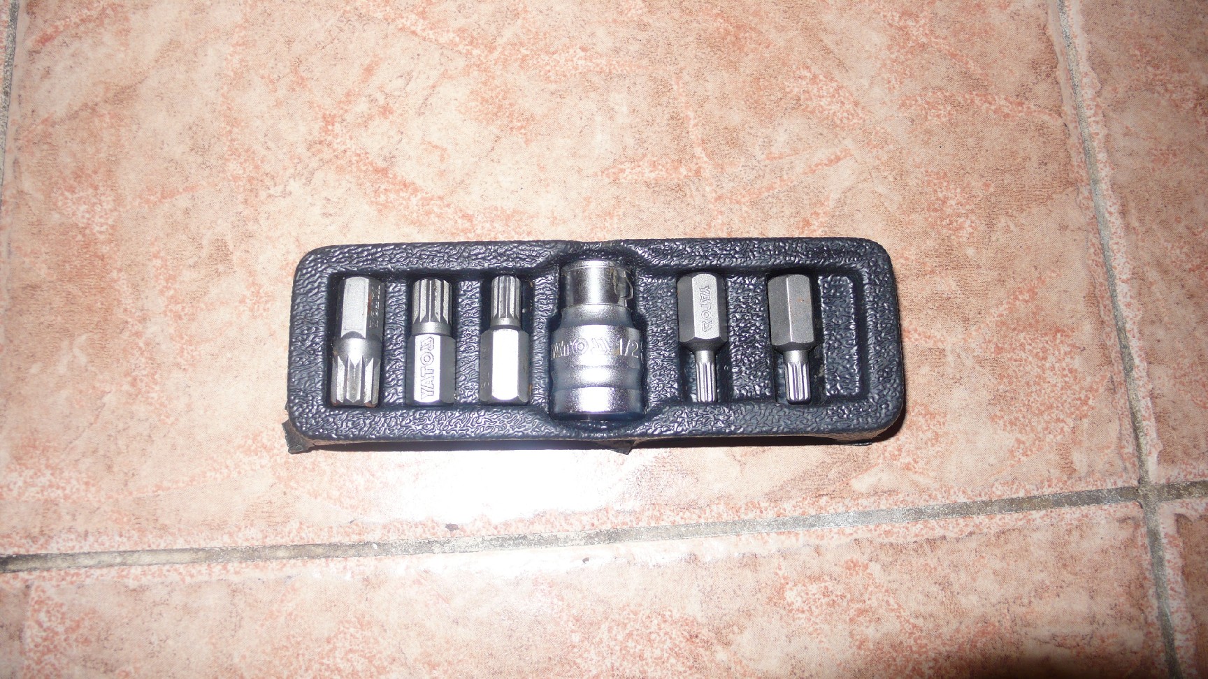

mai pun o poza, cu trusa lui cipos: mi-a fpst de ajutor enorm, acum usa se inchide normal, poate doar o idee mai vivcace trebuie impinsa.
mai am si aici o nedumerire: cu cricketul meu(am 2) plus o cheie pt "torx ul" cu 12 colturi am obtinut o lungime prea mare pt a putea umbla la suruburile usii!asta din pacate sau mai mult din fericire, caci renuntand la ele am depistat adevarata problema!

cipos de asemenea, promptitudinea caracteristica!l-am sunat si mi-a dat trusa!

doctore..scuze pentru intarziere...din ce am citit mai atent,nu te pot ajuta cu chederul acela,in sensul ca degaba centrezi geamul.geamul trebuie centrat daca suiera in alte locuri,unde muchia geamuluiu este curbata.ca sa iti dai seama daca geamul este centrat sau nu,cand il ridici,te uiti daca spre finalul inchiderii are joc,in sensul sa se dea vizibil inspre coltul drept superior al ramei.asa iti dai seama.adica sa aiba o traiectorie dreapta si nu spre stanga sau dreapta.problema ta cu chederul cred ca vine pe fondul demontarii si montarii lui,in sensul ca el a stat intr-o anumita pozitie,si acum e dereglat dupa ultimul montaj.nu stiu ce sfat sa iti dau,in sensul ca daca schimbi chederul,este posibil doar sa scapi de niste bani si nu de suierat.cat despre suieratul de la reglajul centurii....nu am mai auzit sincer.ei au umblat si acolo??????????????? :o
