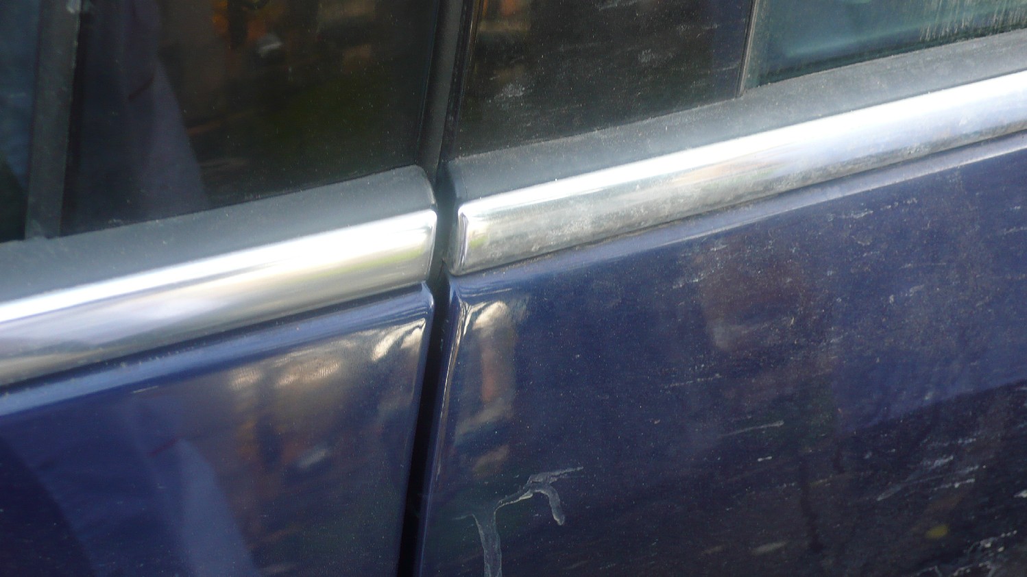

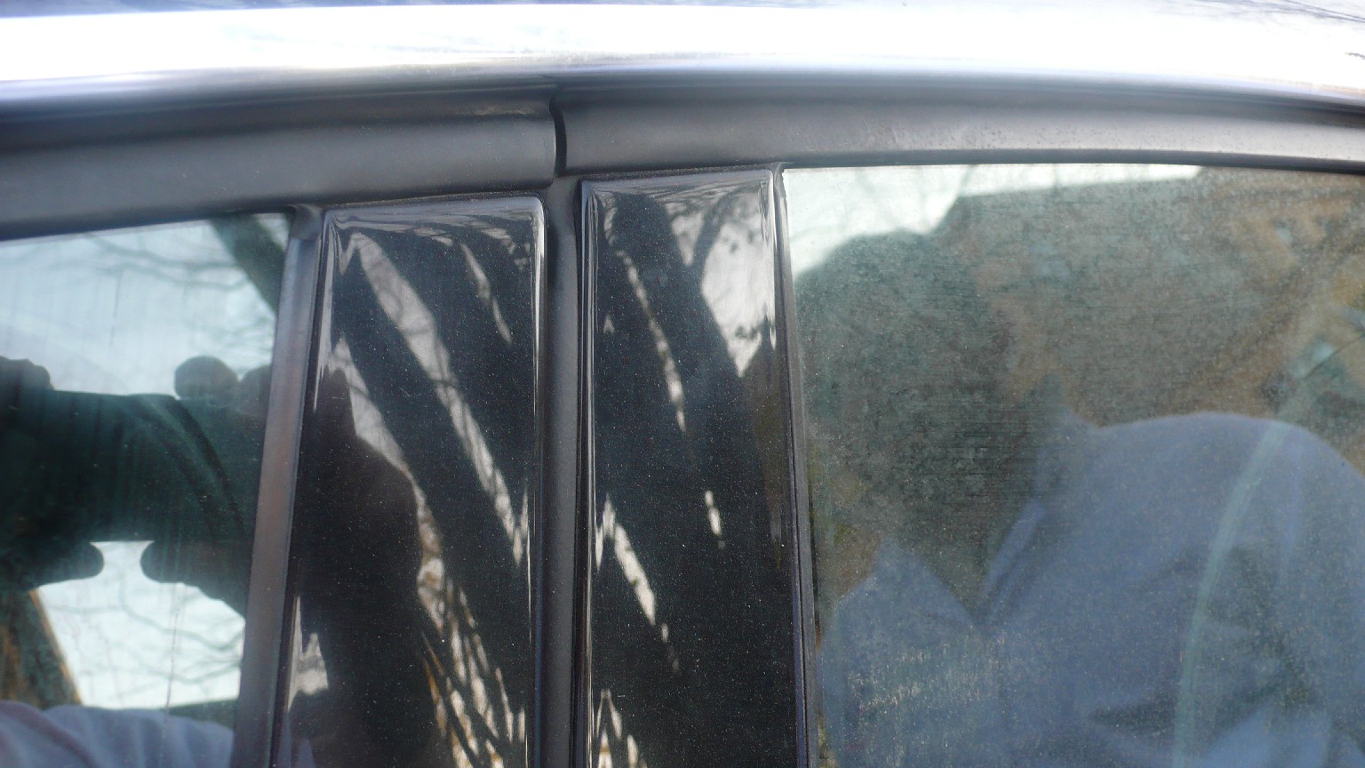

pun o poza cu nivelul la care apare zgomotelul.(fix in dreptul prinderii centurii, pe o distanta de 5-10 cm)

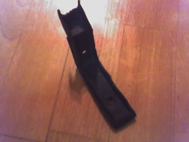

si mai pun una, cu o chestie(sunt de fapt 2) de cauciuc, pe care nu le-am mai pus, caci usa noua nu avea(??) gauri pt ele.CE ROL ARE?(AU?)
SA FIE VREO LEGATURA?

Trebuie reglata usa din balamale. Iti recomand reprezentanta VW. Cat despre piesa din poza ta. Nu imi dau seama ce este.

1.piesa este o bucata de cauciuc.
sunt 2 asemenea bucati sub usa soferului.2 sub usa pasagerului din dreapta.
usile din spate au cate una singura!ce rol au?exista legatura?mai pun o poza?

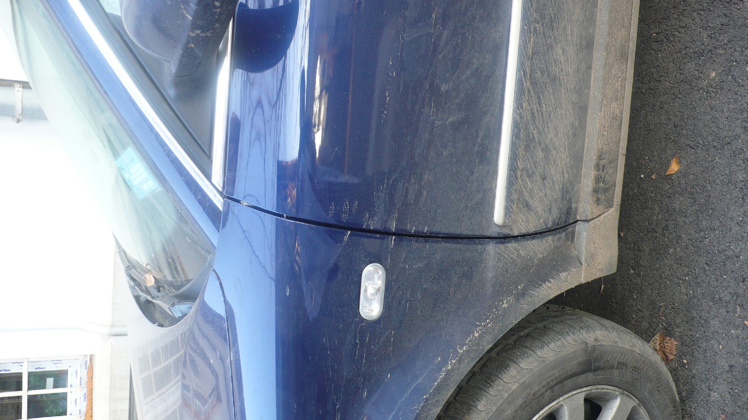

iata ceva poze:si inca 2:

Din ce vad eu aici... jos e la nivel cu usa din spate, sus e la nivel cu usa din spate, insa e cam mare distanta in partea de sus intre usi, iar la mijloc e prea inuntru usa din fata. Nu-mi vine a crede ca e usa originala. :angry: . In fata parca, iarasi usa nu are aceeasi curbura cu aripa
In primul rand, boltul de pe usa trebuie scos mai in afara, ca usile sa fie la nivel pe mijloc. Si ala n-are rost sa-l muti mai inauntru, pentru ca nu e bine asa cum e acuma. Daca dupa ce faci treaba asta, coltul de sus e prea in afara, lasi geamul de tot jos ca sa nu se intample ceva cu el si ar trebui fortat coltul ala inauntru (faci asta inchizand yala de pe usa cu o surubelnita, ca sa nu se inhida usa cand o apropii de stalp si sa ai ba un punct de sprijin acolo). Si apoi ar trebui sa faci niste poze din masina, cu usa inchisa, ca sa se vada chederul de la jumate in sus, la contactul cu usa. Din cate imi dau seama, usa nu respecta curbura stalpului, si in anumite locuri e mai departata decat ar trebui. Si pe acolo "fluiera".
