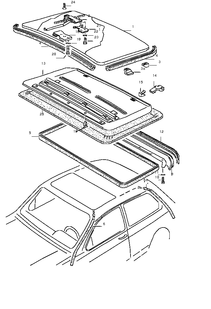

post-14538-1195636631_thumb.pngAi 4 scurgeri, 2 in fata si 2 in spate dupa cum se vede si in poza. Trebuie sa dai jos tapiteria de pavilion pentru cele din spate, mai mult ca sigur ca sunt infundate cu frunze si nisip, si la a mea erau. Succes!
