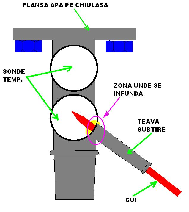

Verifica furtunul subtire care vine de la flansa de apa de pe chiulasa (din fata) si merge catre vasul de expansiune. Acel furtun se poate infunda si sa provoace simptome ca o garnitura de chiulasa arsa. Se verifica in felul urmator: (Cu motorul rece :icon_thumright: )
1: demontezi capatul furtunului de pe stutul vasului de expansiune.
2: pornesti motorul si verifici daca pe furtunul acela iti curge antigel. (trebuie sa curga cam 1 litru / 30 sec.)
Daca nu curge nimic sau debitul este prea mic, demonteaza furtunul si sufla prin el. Daca e ok, baga un cui lung, ascutit (cam 2-3 mm grosime) prin stut-ul acela de la flansa de apa si vezi cat de adanc intra (trebuie sa intre pana la sonda de temperatura).

Se aeriseste prin furtunul acela subtire. Daca e infundata flansa (asta se infunda cel mai des) nu se mai aeriseste de loc. Iar cand deschizi busonul de la vas, toata presiunea acumulata in instalatie (care teoretic e constanta si dupa 2 zile si dupa 2 luni) iti impinge antigelul din furtune catre vas si il arunca afara.

Ai verificat sa nu fie infundata flansa (teava aia subtire de pe flansa)? Nu ai scris daca iti curge apa prin furtun cand pornesti motorul?
Esti 100% sigur ca nu e infundata? Daca nu esti sigur da jos sonda (sondele) de temperatura si baga un cui prin teava aia subtire ca sa fii sigur ca nu e infundata.
De rezolvat am rezolvat-o prin desfundarea tevii (aia subtire) de pe flansa. Am largit gaura la 3 mm si acum nu mai am necazuri.

Daca nu vine apa inseamna ca pompa ta de apa nu functioneaza de loc. Inlocuieste pompa de apa prima data. Am mai inlocuit pompe de apa pentru ca diametrul exterior al paletei este mai mic decat trebuie (uzura !!! - nu stiu cum s-a uzat) si nu reusea sa pompeze apa in instalatie. Daca ma gandesc bine chiar la P_C_D am schimbat pompa.
