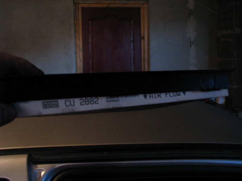

In ajutorul celor spuse mai sus atasez imagini. a se observa frunze si alte mizerii in jurul carcasei filtrului de polen.
