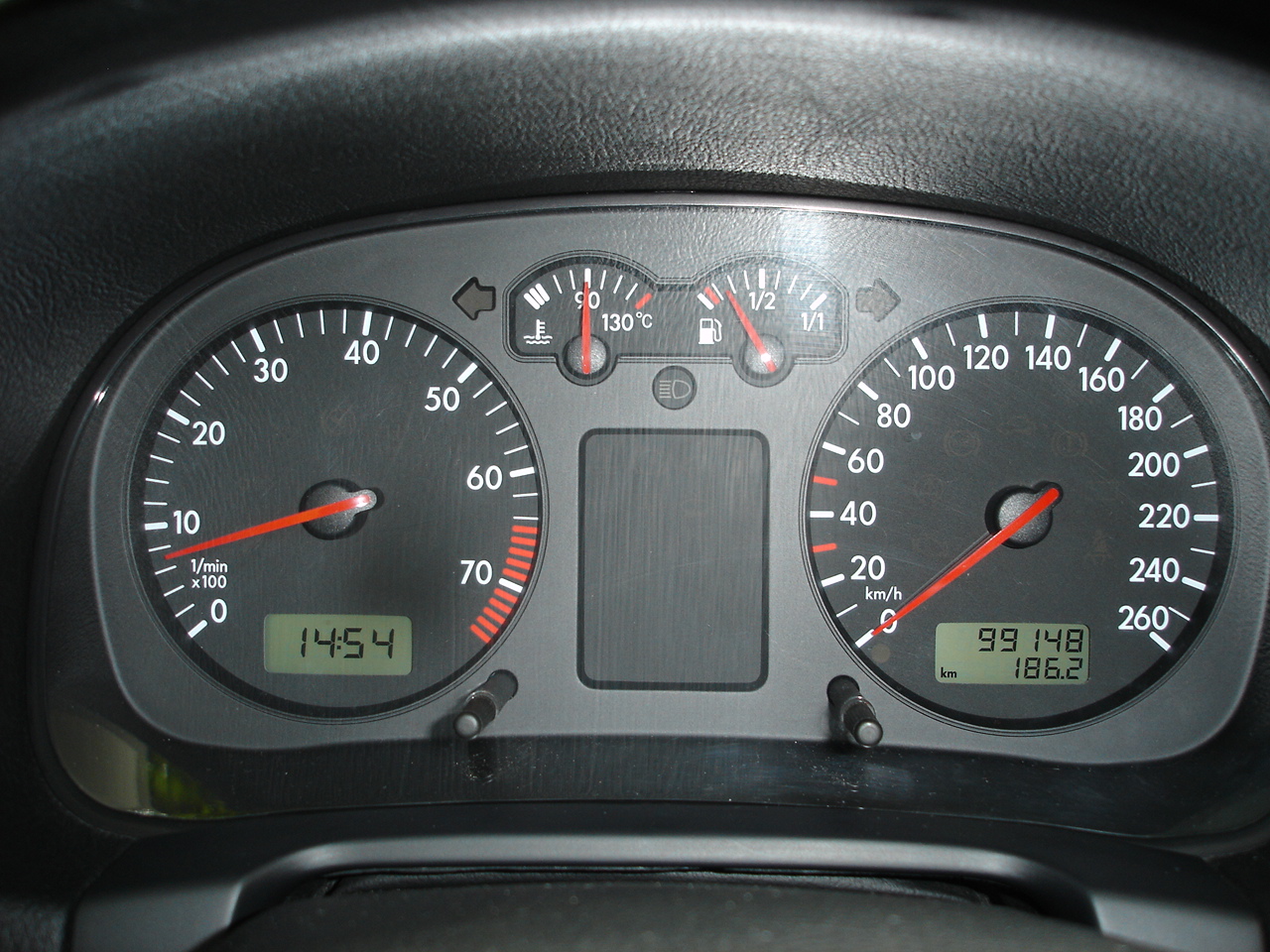

2 bobine au 2 mici umflaturi de 1-2 mm.Motorul merge perfect!Nu fluctueaza turatia!
La cat trebuie sa stea relantiul cand e cald motorul?
uite si o poza ca sa vedeti cum sta la mine relantiul
sta bine tratia acolo cu motorul cald. iti dai seama cand sunt pe duca bobinele daca porneste greu masina, se opreste motorul in mers sau in ultima faza merge in 3 cilindri.
probabil o sa intrebi cum iti dai seama daca ti se intampla una din chestiunile de mai sus.. crede-ma.. o sa iti dai seama repede :)
Modificat de Pedro
La motorul tau ralantiul trebuie sa fie undeva intre 630 si 730 RPM.
Asa cum a zis si Pedro turatia sta bine acolo :)
Si eu am tot motor AZD - 1.6 16 V si turatia e tot ca si la tine dar la mine acul fluctueaza usor la relanti,nu sta fix.
