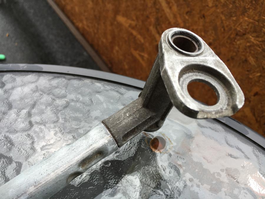

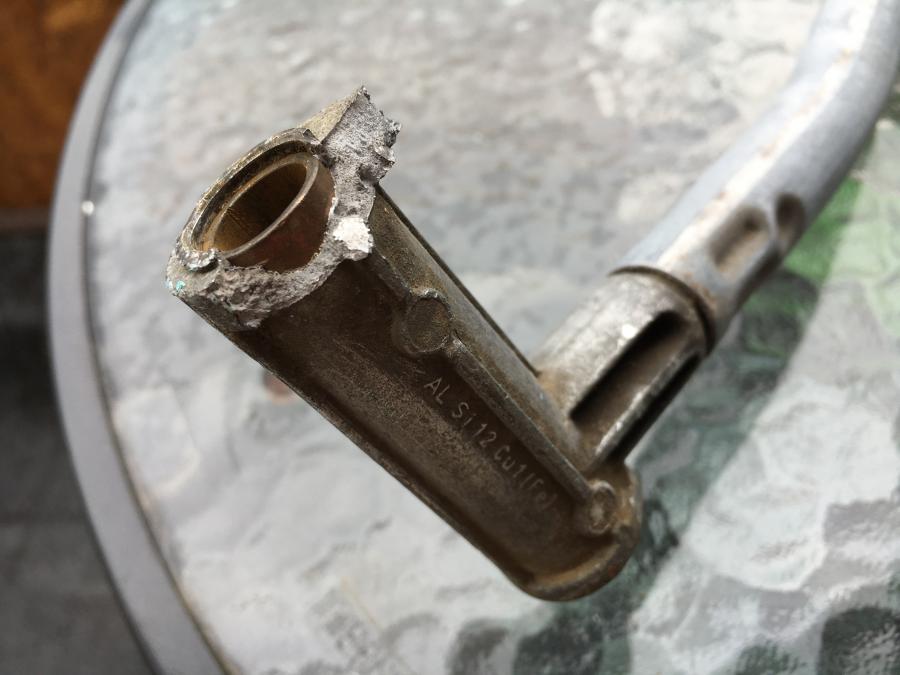

nu cred ca merge refolosit.
ar trebui sa scoti lagarele din teava sa inlocuiesti pe cel rupt.
poate doar garniturile si siguranta elastica (daca mai exista in gauri)
